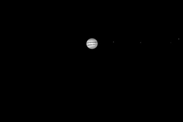

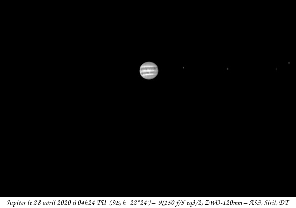

Après ma toute première Jupiter de l'année je vous propose en propose une seconde avec les Galiléens : toujours avec un matos « minimaliste » : Newton Skywatcher 150 f/5 sui EQ3/2, ZWO 120MM qui m'a sorti un film (SER) de 90s. Traitement avec AS3 puis Siril (coup d'ondelettes, je n'ai pas encore eu le temps d'alles à la découverte d'autres logiciel) puis Darktable.
Alors tout d'abord pourquoi l'affichage sur le forum n'est pas flatteur (je trouve que c'est mieux avec l'original) ?
Ensuite toute critique (constructive) est la bienvenue !
Et enfin une question : j'ai fait plusieurs films de 90s à la suite, par expérience, l'un peut-il se révéler vraiment supérieur aux autres ou finalement est-ce vraiment la peine de filmer « serré » ?

Bon je crois que j'ai trouvé pour le côté moche de ma photo, ce sont les incrustations de texte qui font des choses pas bien…
Je recommence donc :
à bientôt !

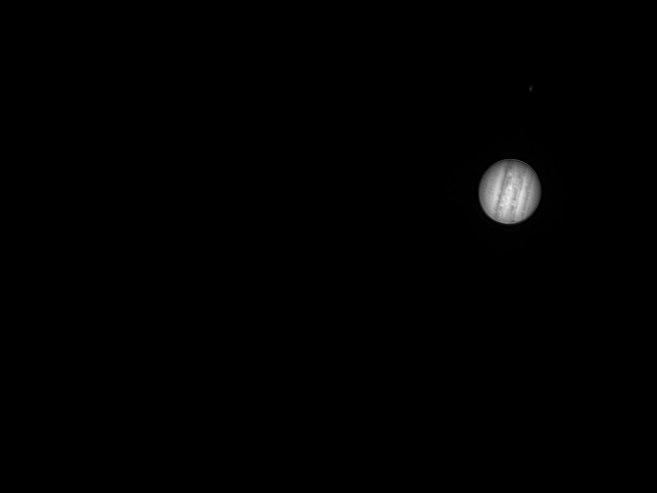

Salut, tu as une des images issues du stacking d'AS3 (donc avant traitement) à partager?
Plusieurs vidéos de 90s à la suite permettent de déroter avec Winjupos.
Assez technique mais on peut gagner en détails.
Bonjour @sebseacteam
Voici la sortie du stack avant le traitement par Siril en PNG (c'est bien ?). C'est un pu gros : j'espère que ça va passer.

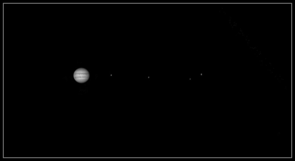

Tu as les 4 satellites du même côté et la GTR qui arrive ;)
J'ai le même tube que toi (Newton 150/750) et l'été dernier il m'a sorti ça :
Tu as du potentiel avec ce matos là .

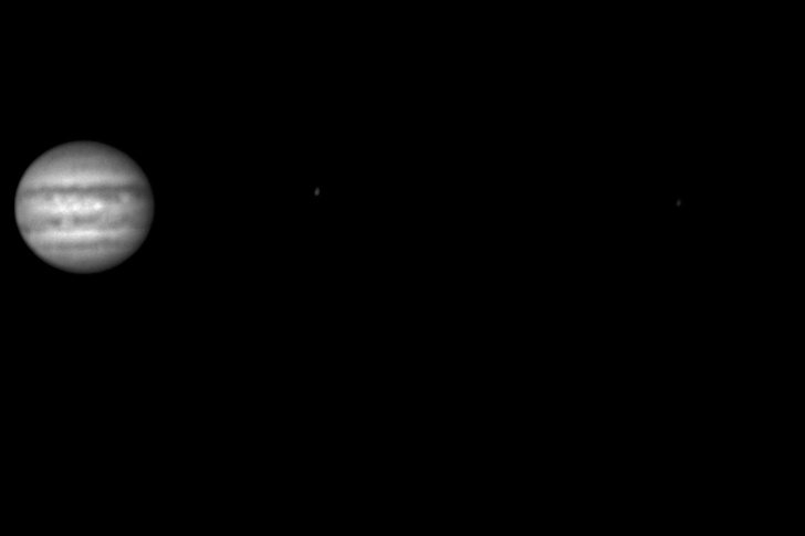

Voilà, j'ai cinq minutes (enfin un peu plus, il faut du temps pour débourrer ces logiciels...) pour traiter un film pris le même matin :
2020-04-24-0357_4-oaCapture_20200424_055636-DeRot(Siril).jpg.6f08209a15a376b0d8c7516f07140df1.jpg
Jupiter le 24 avril 2020 à 3h56 TU (SSE, h=20°43) - N150 à f/5 Eq3-2 Bralow x3, ZWO 120MM - AS3, WinJuPos, Siril, Darktable
WinJuPos permet de récupérer du détail, je trouve.
J'ai 7 films de 1'30"  (sauf le premier qui est un peu plus court), est-ce qu'il vaut mieux les assembler et faire travailler WinJupos sur ce "grand film", ou traiter chacun des film séparément et lancer WinJuPos ensuite (sachant que ces petits films sont déjà a priori un peu long et qu'il faudrait déjà faire tourner WinJuPos sur chacun d'eux...) ?

Bon voilà, après un long calcul des logiciels voici la même Jupiter prise le 24 avril 2020 au matin (donc), de 3h43'52" TU à 3h55'21" TU avec sept films rassemblés par siril d'une durée totale d'un peu plus de 10'.
La procédure est longue et fastidieuse :
1. Fabriquer l'image étalon avec AS3 en utilisant le film "du milieu" qui me donne une image datée à 3h50'46" (au lieu de 5h50'37" rigoureux...)
2. Fabriquer un film SER avec Siril en additionnant les 7 films.
3. Faire travailler (longtemps...) WinJupOs sur ce nouveau film avec pour base l'image fabriquée en 1.
4. Retravailler cette image avec Siril (ondelettes).
Prévoir un livre à lire entre deux manip'...
Jupiter le 24 avril 2020 à 3h50 TU (SSE, h=20°11') - N150 à f/5 Eq3-2 Bralow x3, ZWO 120MM - AS3, WinJuPos, Siril.
Il reste des artefacts (WinJupOs en fabrique autour de la planète d'après ce que j'ai lu) : il me faut reprendre la chaîne de traitement. Mais j'ai l'impression qu'on commence à toucher l'extrémité du possible avec cette séance matinale inoubliable.
Je tiens à dire aussi que je suis épaté par WinJupOs qui a quand même réussi à tout réaligner alors ma Jupiter s'est baladée un peu partout sur le capteur, puisque je recalais la planète au début de chacun des 7 films.
Je pense aussi qu'au bout d'un certain temps passé devant les images on arrive plus à voir si on améliore ou pas l'image, le mieux étant souvent l'ennemi du bien.
