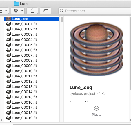

Drase Posté 28 avril 2020 Posté 28 avril 2020 (modifié) Bonsoir, Juste un petit soucis pour lequel je ne trouve pas la solution. Quand je convertis un SER dans Siril, le mac me mets le fichier .seq directement sous l'icône de Lynkeos, ce qui fait que Siril ne retrouve pas la séquence et ne peut pas l'ouvrir. Quelqu'un pourrait me dire comment éviter cela ? J'ai bien cherché une manip pour éviter la "mise par défaut" de la séquence sous Lynkeos mais pas moyen... Merci ! Modifié 28 avril 2020 par Drase
lock042 Posté 28 avril 2020 Posté 28 avril 2020 il y a 24 minutes, Drase a dit : Quand je convertis un SER dans Siril, le mac me mets le fichier .seq directement sous l'icône de Lynkeos, ce qui fait que Siril ne retrouve pas la séquence et ne peut pas l'ouvrir. Non ca ne pose aucun problème. Le fichier seq c'est ni plus ni moins qu'un fichier texte et Siril le lit en interne sans problème. Ici il est juste associé à Lynkeos au niveau de l'OS mais ca ne génera en rien Siril. quand tu lancera ce dernier. L'utilisateur n'a pas a s'occuper des fichiers seq.
Drase Posté 28 avril 2020 Auteur Posté 28 avril 2020 Ah, mais Siril ne le retrouve pas quand je fais "chercher séquences" Je viens de supprimer Lynkeos et ca marche c'est bon.
lock042 Posté 28 avril 2020 Posté 28 avril 2020 Y'a un autre truc qui posais soucis carje vois pas du tout comment Lynkeos peut interférer. Le fichier seq n'est que du texte.
keymlinux Posté 28 avril 2020 Posté 28 avril 2020 Bonjour, Je viens de tester, sous MacOS 10.14 (Mojave) avec Lynkeos (3.3) installé, les fichiers "seq" sont "associés" à Lynkeos par l'OS, donc c'est l'icône de Lynkeos qui apparait dans le finder, mais cela n'empêche pas Siril (0.9.12) de trouver les séquences et de les ouvrir. A priori comme l'indique lock042 le problème est ailleurs... Cordialement 1
Drase Posté 29 avril 2020 Auteur Posté 29 avril 2020 Salut, Je viens de retélécharger Lynkeos pour tester, et idem, Siril ne peut plus ouvrir les ses. Donc le problème est ailleurs mais c'est sûr c'est lié à Lynkeos
lock042 Posté 29 avril 2020 Posté 29 avril 2020 il y a 14 minutes, Drase a dit : Je viens de retélécharger Lynkeos pour tester, et idem, Siril ne peut plus ouvrir les ses. Donc le problème est ailleurs mais c'est sûr c'est lié à Lynkeos Pourrais tu me dire comment tu essayes d'ouvrir les SER. Et quand tu dis que Siril ne peut plus les ouvrir, quelle est l'erreur affichée ?
Drase Posté 29 avril 2020 Auteur Posté 29 avril 2020 Avec le bouton "chercher séquences". Après avoir vérifié qu'elle est dans le bon répertoire de travail. La je l'ai redésinstallé et ca marche. Après si c'est juste moi qui ait le problème, ca doit venir d'un manip que j'ai fait ou autre donc ce n'est pas trop grave, puisque je n'utilise plus Lynkeos, il plante dans 100% des cas quand j'essaye d'aligner une mage lunaire... C'est juste qu'il avait l'option masque flou, pratique pour compléter Siril. Je ne l'ai pas vu, mais il n'y a pas d'équivalent sous Siril ? (je débute le planétaire) En tous cas merci pour vos réponses, toujours aussi réactifs.

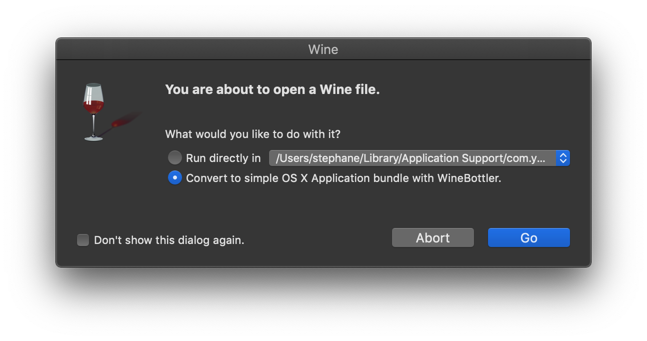

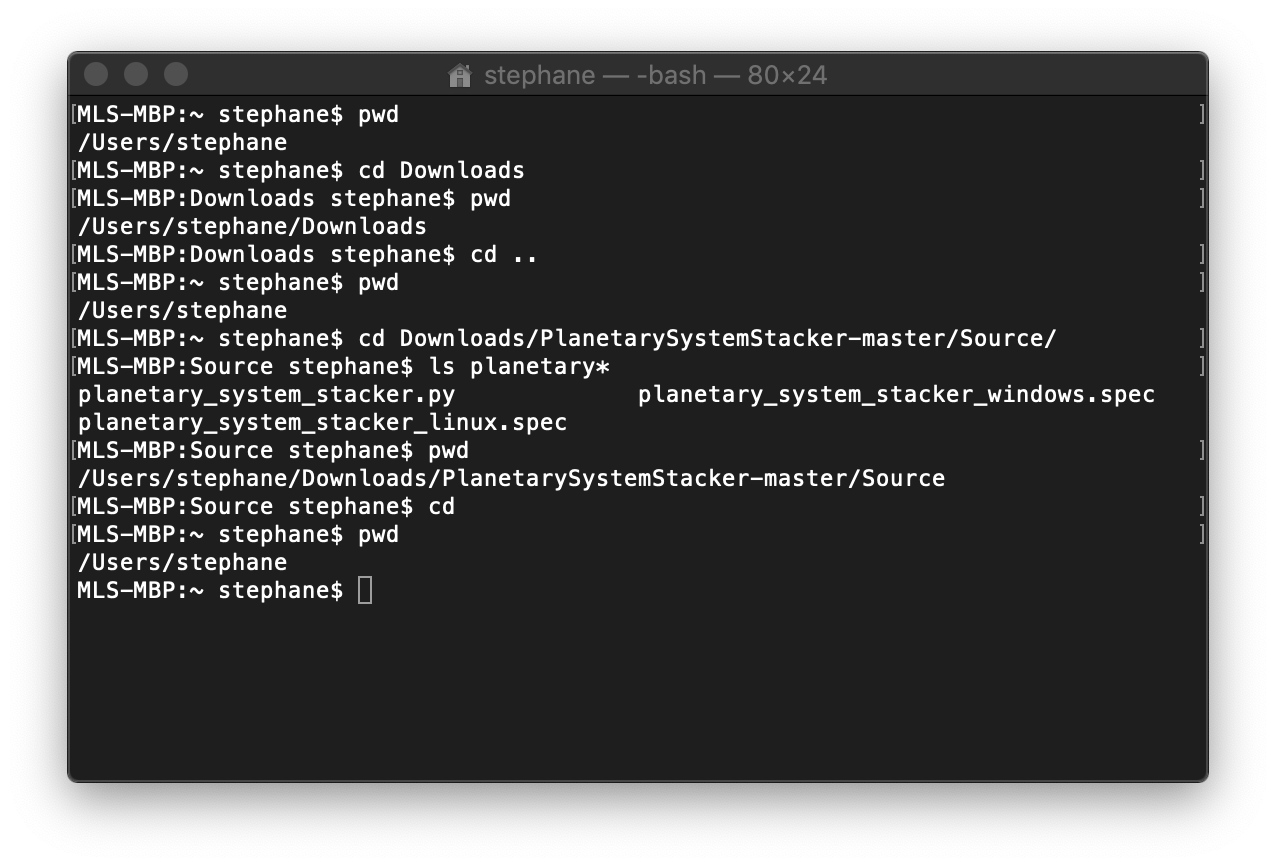

keymlinux Posté 29 avril 2020 Posté 29 avril 2020 Concernant Wine, choisir l'option "Convert to a simple OSX application" et Go, cela construira le package "tout en 1" qui contient à la fois le binaires fines et le programme windows... et ensuite cela se lance comme une application mac native, avec un double click... Concernant le terminal, une fois dans le terminal pour changer de répertoire il faut utiliser la commande "cd" (change directory, c'est la même sous linux et windows) Dans le terminal, lancer "cd" sans paramètre pour te trouver dans ton répertoire perso, puis "pwd" qui va te donner le chemin complet de l'emplacement où tu est, puis "cd Downloads" pour te déplacer dans le sous répertoire "Downloads", et pour revenir dans le répertoire "parent" il faut faire "cd .." édit: Tu peux aussi naviguer dans les répertoires de manière graphique via le finder (sans galèrer en ligne de commande), puis une fois que tu as déarchivé le ZIP PSS et trouvé le répertoire "Source", tu le sélectionne dans le finder, puis via le bouton qui a une icône d'engrenage, tu choisi le menu "Nouveau terminal au dossier" qui va ouvrir un terminal où tu sera directement dans le bon dossier et tu n'aura qu'a lancer la commande "python3 planetary_system_stacker.py"
Drase Posté 29 avril 2020 Auteur Posté 29 avril 2020 il y a 5 minutes, keymlinux a dit : Concernant Wine, choisir l'option "Convert to a simple OSX application" et Go, cela construira le package "tout en 1" qui contient à la fois le binaires fines et le programme windows... et ensuite cela se lance comme une application mac native, avec un double click... J'ai essayé aussi, il ne se passe rien non plus après le go 😕 il y a 6 minutes, keymlinux a dit : Dans le terminal, lancer "cd" sans paramètre pour te trouver dans ton répertoire perso, puis "pwd" qui va te donner le chemin complet de l'emplacement où tu est, puis "cd Downloads" pour te déplacer dans le sous répertoire "Downloads", et pour revenir dans le répertoire "parent" il faut faire "cd .." Merci !

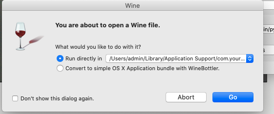

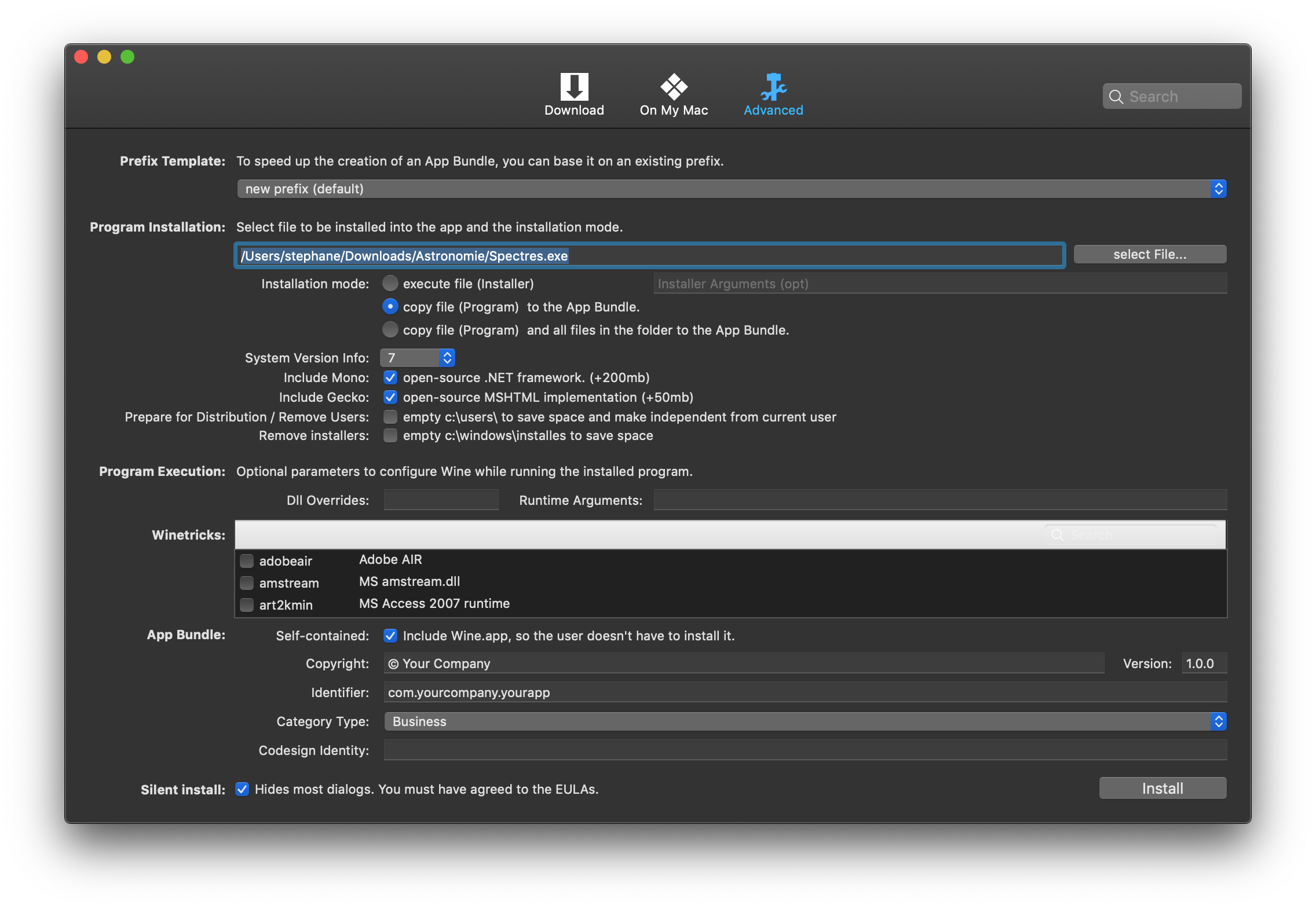

keymlinux Posté 29 avril 2020 Posté 29 avril 2020 1) Je suis sous MacOs Mojave, je n'ai pas migré vers MacOS Catalina car il n'y a plus de support des applications 32bits sous Catalina 2) Lorsque j'ouvre directement un binaire avec Wine j'obtiens la fenêtre suivante (à priori comme toi) 3) Si j'utilise l'option "Concert to simple OS X Application..." puis Go, dans le s2 secondes qui suivent cela lance l'application WinBottler (application qui doit aussi être installée, et qui doit au moins avoir été lancée 1 fois toute seule pour que le Mac te signale qu'elle ne dispose pas d'une signature de développeurs connu et qu'il puisse te demander si tu accepte de la lancer) Ici en plus des options déjà cochées en standard, je coche "Self Contained" et "Silent install" pour créer un package qui se comportera comme une application MacOS native Dans le cas particulier de l'exemple ci dessus, j'utilise l'option "copy file" et non pas "exécuté file" car le binaire "spectre.exe" n'est pas un installer, c'est directement le programme à encapsuler. Spectres: https://mcpd.pagesperso-orange.fr/Spectres/index.html Tu devrais vérifier si WineBottler est bien une application installée et si tu arrive à la lancer directement. Edit de dernière minute: sur la page de doc de WineBottler il est indiqué que c'est une application uniquement 32bits, pas de chance, cela ne fonctionne pas sous MacOS Catalina... https://winebottler.kronenberg.org/documentation Edit 2: a priori il y a un support du 64bits, mais il faut utiliser le version "dev" 4.0.x et pas la version "stable" 1.8x de WinBottler l'info: https://mike.kronenberg.org/category/winebottler/ pour télécharger https://winebottler.kronenberg.org/downloads
Drase Posté 29 avril 2020 Auteur Posté 29 avril 2020 Oui c’est ce que j’ai vu tout à l’heure, mais à priori la version 64 bits ne fonctionne pas, j’ai vu ça sur d’autres forums. J’essayerai quand même. Sinon Crossover peut tourner sous Catalina mais il est payant je crois. Dommage, plus qu’à attendre le développement d’une version 64 bits stable

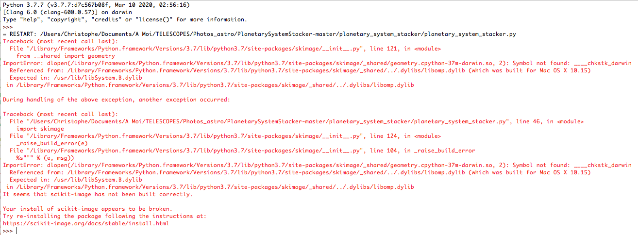

Titophe Posté 5 février 2021 Posté 5 février 2021 (modifié) Je viens d'installer le package PlanetarySystemStacker (PSS) sur mon Mac mini et les bibliothèques Python qui vont avec, mais je n'arrive pas à lancer PSS... voici la liste des erreurs. Comme je n'y connais rien en Python et que je n'ai que quelques notions d'Unix, est-ce que quelqu'un peut m'aider ? Merci d'avance... Modifié 5 février 2021 par Titophe
