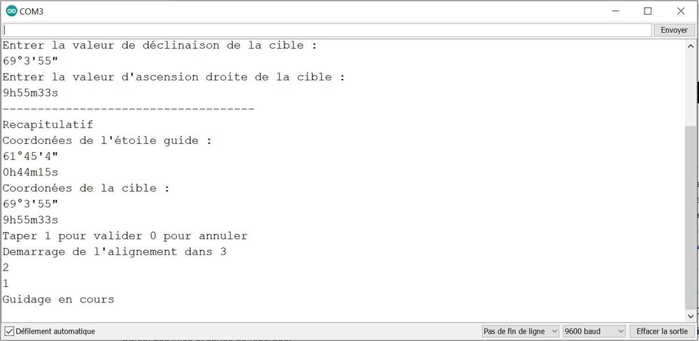

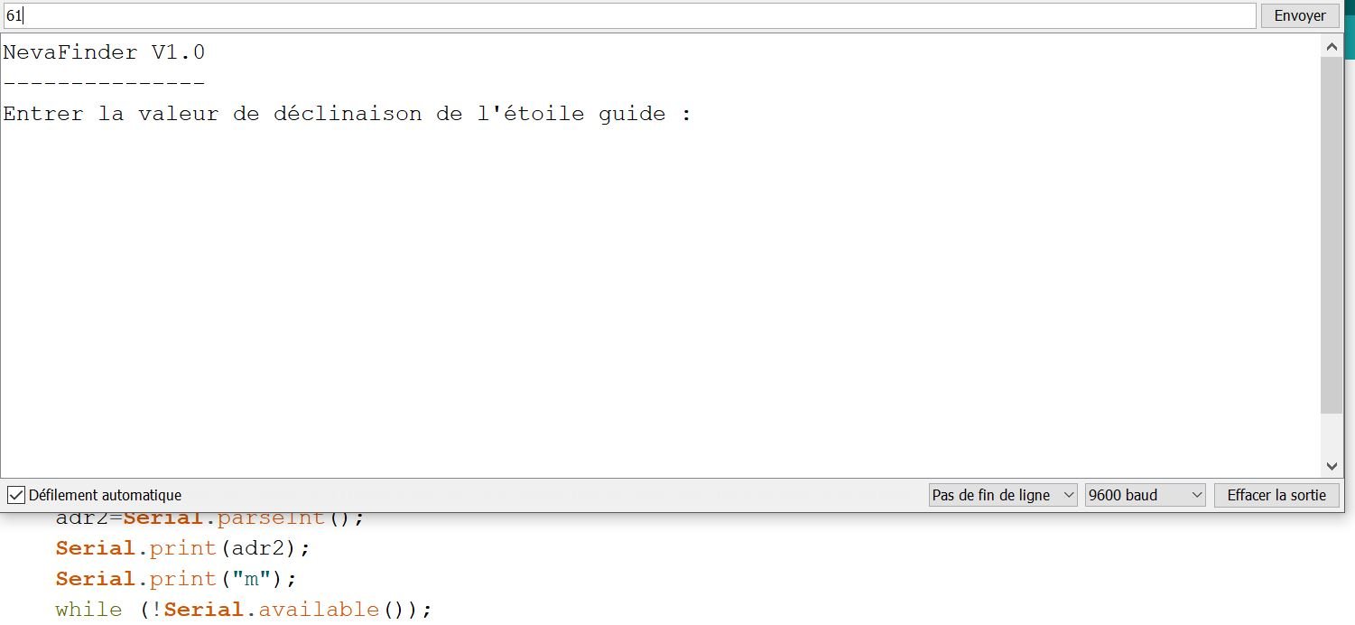

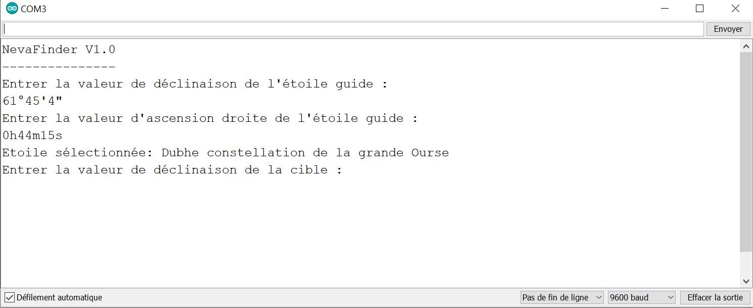

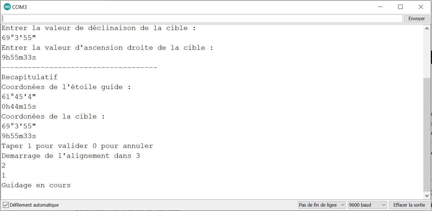

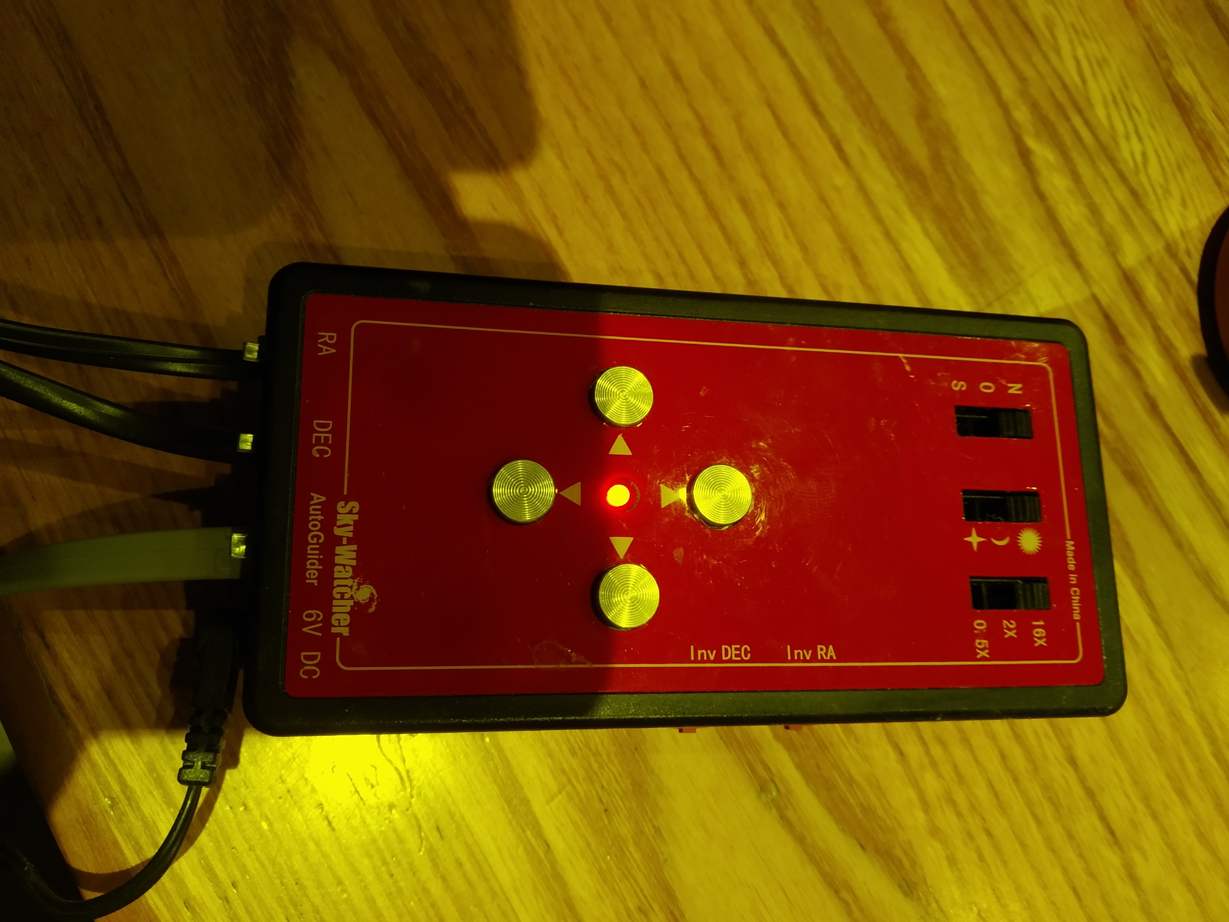

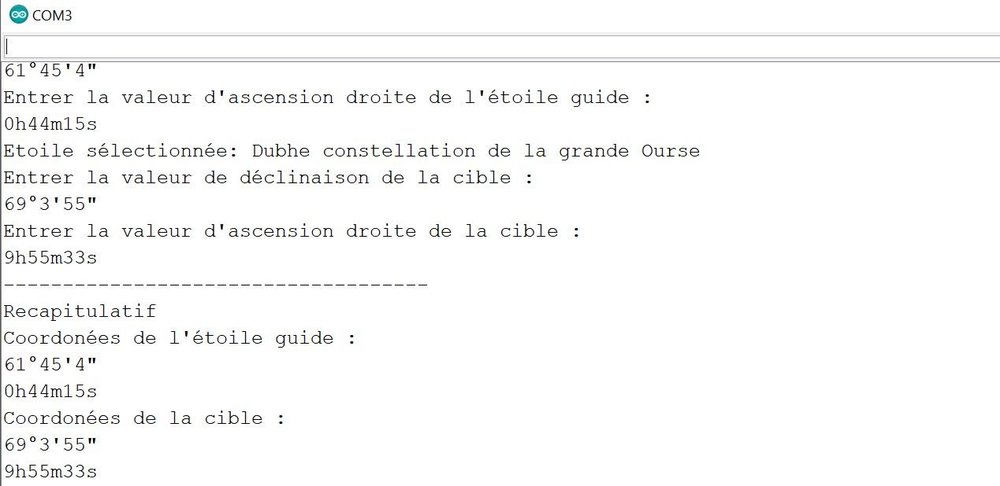

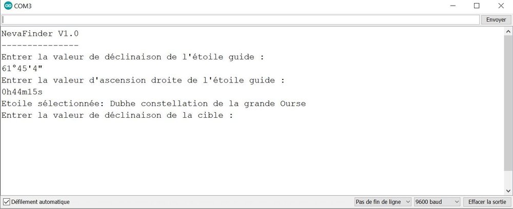

Bonjour, je démarre un projet de "goto" pour moins de 20 euros.
L'idée de base est simple pointer une étoile pas très loin de la cible , rentrer ses coordonnées , les coordonnées de la cible et via le port ST4 de la raquette double motorisation , le programme déplace le tube sur l'objet.
Pour le moment l'objectif n'est pas d'avoir une précision dingue  mais au moins de pouvoir trouver l'objet du premier coup dans l'oculaire.
J'ai déjà bien attaqué le programme qui n'est pas très complexe.
L'idée est de savoir  combien de temps les moteurs mettent pour faire un tour complet (ou plus) pour pouvoir connaitre la correction applicable.
Ci-joint quelques captures du projet pour voir comment ça se présente ici départ de Duhbe pour arriver sur m81. ; )

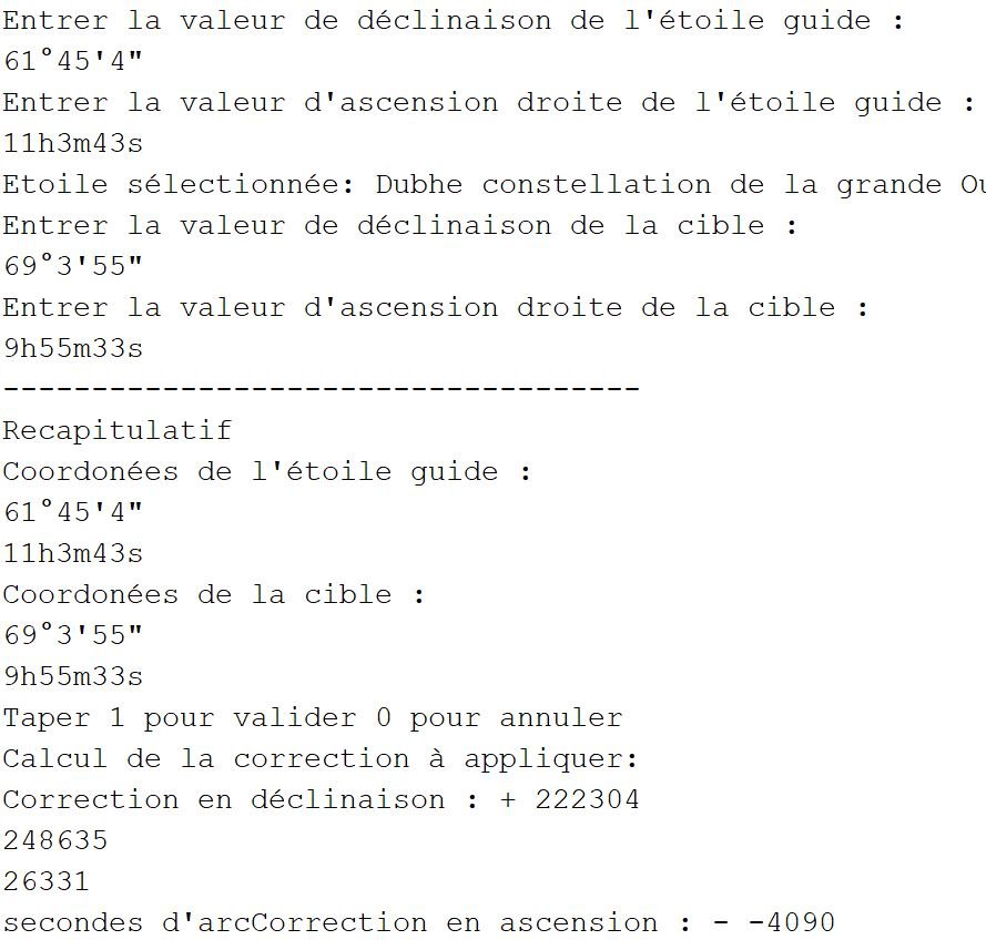

Maintenant le calcul de correction est codé . Reste à savoir s'il est juste🤣
Donc d'après on programme pour passer de dubhe à M81 il faut corriger de 26331 secondes d'arc en déclinaison et de -4090 secondes en ascension droite. Je sais pas si mes calculs sont bons ... si une ame charitable qui passe par là veut bien revérifier 😅

m'est gouré !

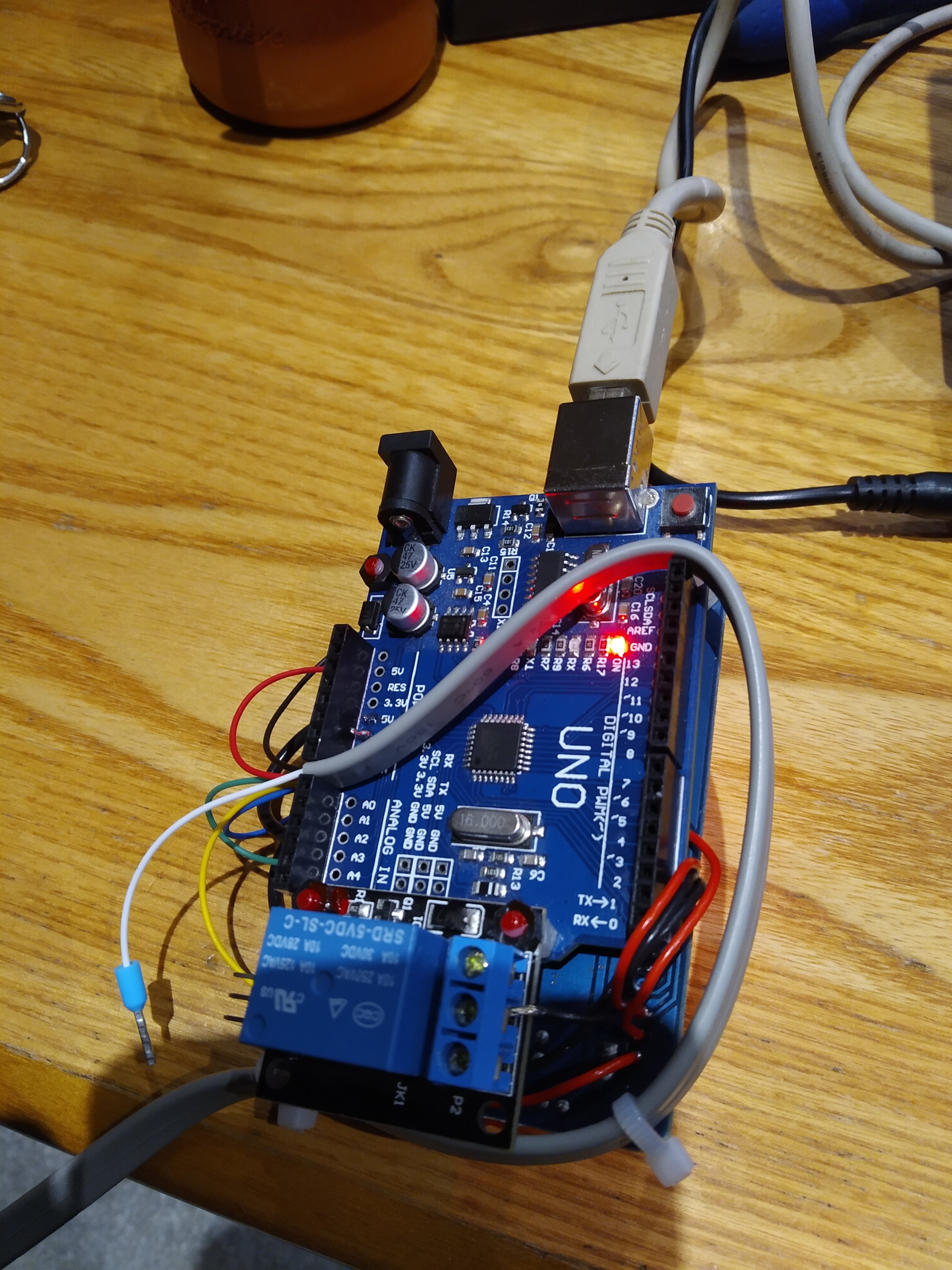

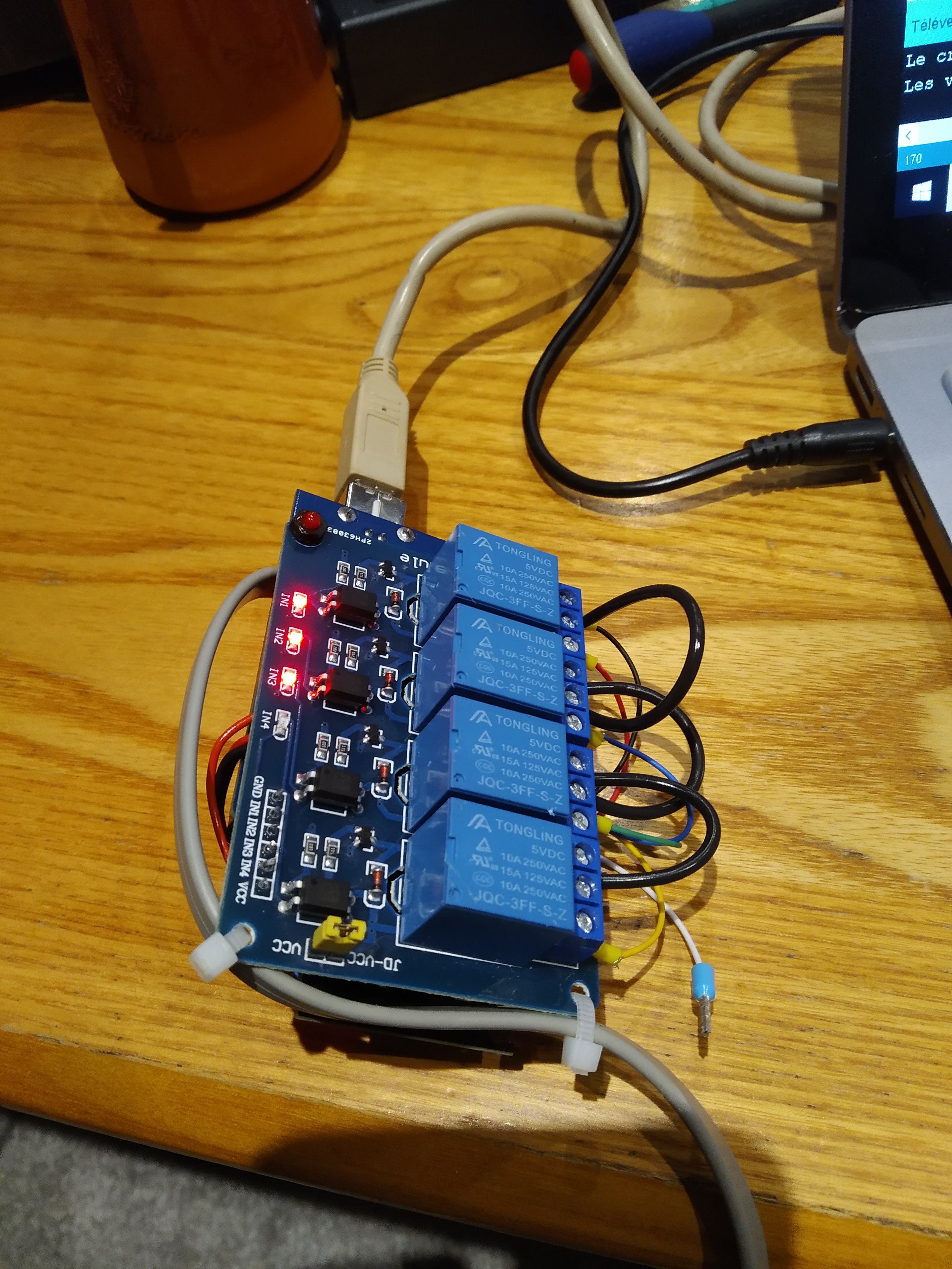

Prochaine étape braser un câble RJ 12 sur quatre optocoupleurs ou relais ( pas décidé encore) le tout relié très simplement sur l'arduino.  puis test en conditions réelles . Affaire à suivre

J'ai reçu mes relais et mon câble st4 j'ai fait mes calculs de correction ça marche nickel ! Reste à voir la précision sur le terrain des que le ciel sera degagé...
