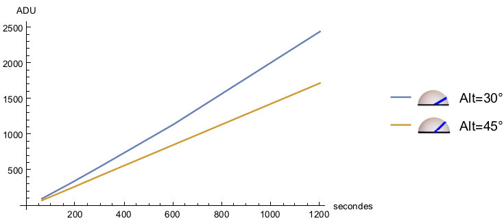

Toutes les mesures ont été faites à deux altitudes différentes avec le filtre H-alpha de 6nm de largeur de bande spectrale. La première à 30° d'altitude et la seconde à 45°. Au départ je voulais les faire aussi pour 60° et 90° mais les nuages se sont invités. Puis la fainéantise m'a trouvé une excuse toute faite: la pollution lumineuse étant plus basse sur l'horizon imposera des limitations qui seront valables vers les zénith. Je souligne la phrase précédente parce qu'elle me servira plus tard.
J'ai commencé par vérifier par moi-même que le fond de ciel augmente vraiment linéairement en fonction du temps d'intégration (nullius in verba 😉)
J'ai trouvé les valeurs suivantes respectivement pour des poses de 60, 180, 300, 600 et 1200 secondes:
à 30° : 108, 329, 560, 1152, 2455
à 45° : 83.5, 256, 432, 865, 1730
Ces mesures sont faites en calculant la moyenne des ADU sur 5 zones de fond de ciel d'une seule photo pour chaque temps de pose et élévation.
Bon déjà c'est rassurant de voir que c'est linéaire, que le fond de ciel est plus présent près de l'horizon 😅.

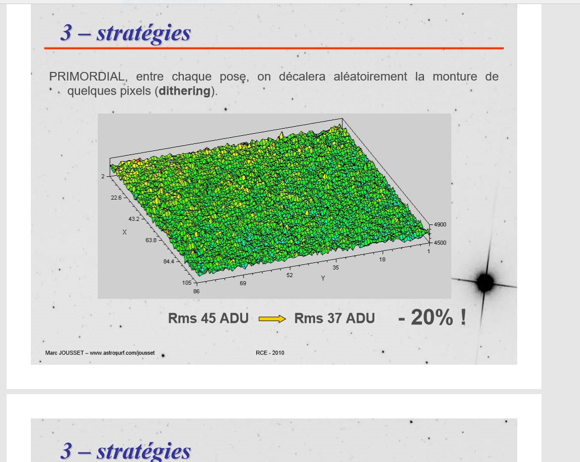

Le dithering fait gagner 10 à 20% sur quel bruit?

il y a une heure, pm77g a dit :
Je me permets de joindre cette capture faite sur le site de M.JOUSSET
http://www.astrosurf.com/jousset/
Pour le saucissonnage des poses hormis la gestion du bruit de lecture , d’après Th.Legault  1000x1"=1000" de pose,(si j'ai dit une bêtise il va se manifester!!)donc pour se simplifier la vie saucissonnons(ce que font les amateurs de "lucky imaging") en respectant le "théorème" des 4 où 5 offsets,sachant que le fait de dépasser ce ratio  n'est pas trop grave (sauf si on est amené à jeter des brutes)
Gérard
Oui, c’est la présentation que je mentionne sur mon premier message. Je ne comprends pas les 20%, c’est l’équivalent de 25 poses🤔.
Le lucky imaging c’est pas pour le planétaire?
Pour le reste on se rejoint.
Il y a 2 heures, geparent a dit :
Pourquoi jeter des brutes est un problème? Je ne vois pas le rapport.

Je reviens sur cette analyse avec mon changement de lunette.
Je suis passé à 530mm.
J'ai fait des essais en bande étroite Halpha avec 180s, 240s, 300s, 480s et 600s de temps de pose.
J'obtiens pour les valeurs du fond de ciel en ADU:
907, 1127, 1324, 1941 et 2307
Et pour la mesure du bruit (en ayant soustrait le bruit de lecture😞
55, 61, 66, 83 et 92
En visant un bruit de fond de ciel à 4 fois le bruit de lecture je peux faire des poses de 180s.
Le 09/05/2020 à 23:16, christiand a dit :
Tu peux même viser un sigma résiduel de 5 ADU, c'est plus confortable, donc saucissonner davantage si cela est possible.
Pour passer en dessous d'un bruit de 5 il me faut 121 poses. Cela correspond à 6h d'intégration.
Pour passer en dessous d'un bruit de 10 il me faut 30 poses. Cela correspond à 1.5h d'intégration.
Pour du SHO 6h d'intégration ça veut dire un objet sur 3 nuits. Ca en vaut vraiment la peine?
Ou alors je descends à 3 fois le bruit de lecture. Ca me fait des poses de 90 secondes pou un bruit de 38. Il me faudra faire alors 58 poses ce qui correspond à 1.5h d'intégration par couche. En une nuit je pourrais faire les 3 couches.
