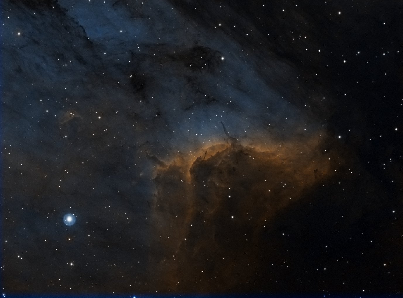

PS : Très très belle ton image !

Très intéressantes tes idées Vincent.
En effet je me contente pour l'instant de faire des séquences d'une ou deux nuits.
Je viens de comprendre, en faisant la photo postée, que je peux tranquillement faire le OIII et le SII en bin 2. Je vais essayer ça ce soir et demain.
Après ce qui est difficile c'est de savoir à l'avance si l'objet est lumineux. En général on le fait une fois la photo faite. C'est un peu empirique, ou comme tu dis, de la cuisine.
Moi aussi j'ai un gros potentiel d'amélioration niveau capteur, je suis sous-échantillonné et mon champs est très restreint. Je pense bientot passer à un CMOS plus adéquat. Le problème des couts des filtres 2" retarde un peu l'achat.
Merci pour la photo, je suis tombé amoureux du LSHO en la faisant, ma version SHO est très bruitée, la couche L a vraiment amélioré la finesse. Je vais d'ailleurs essayer une nouvelle version avec les poses de 240s que j'avais faites il y a quelques jours.
il y a une heure, pm77g a dit :

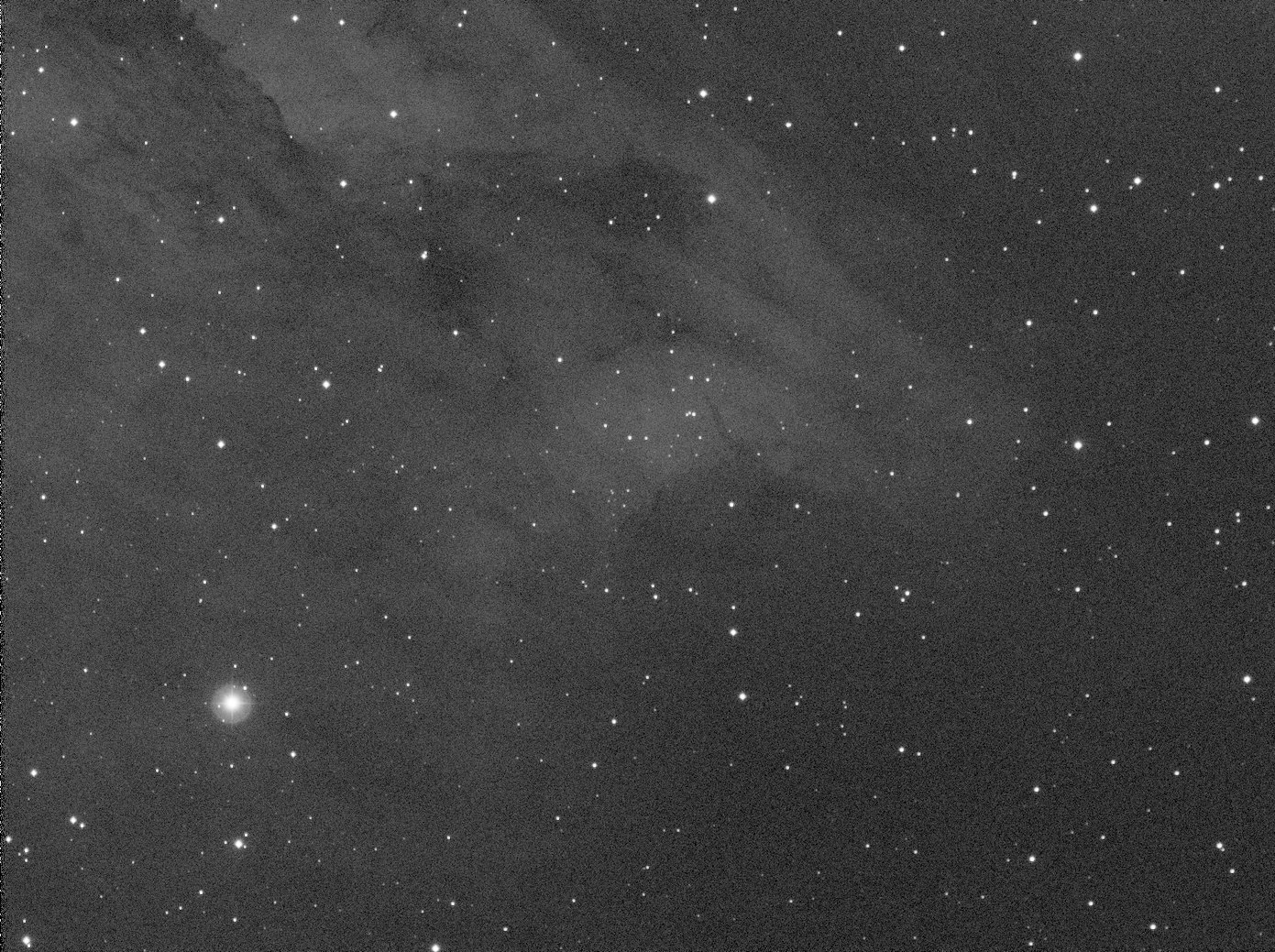

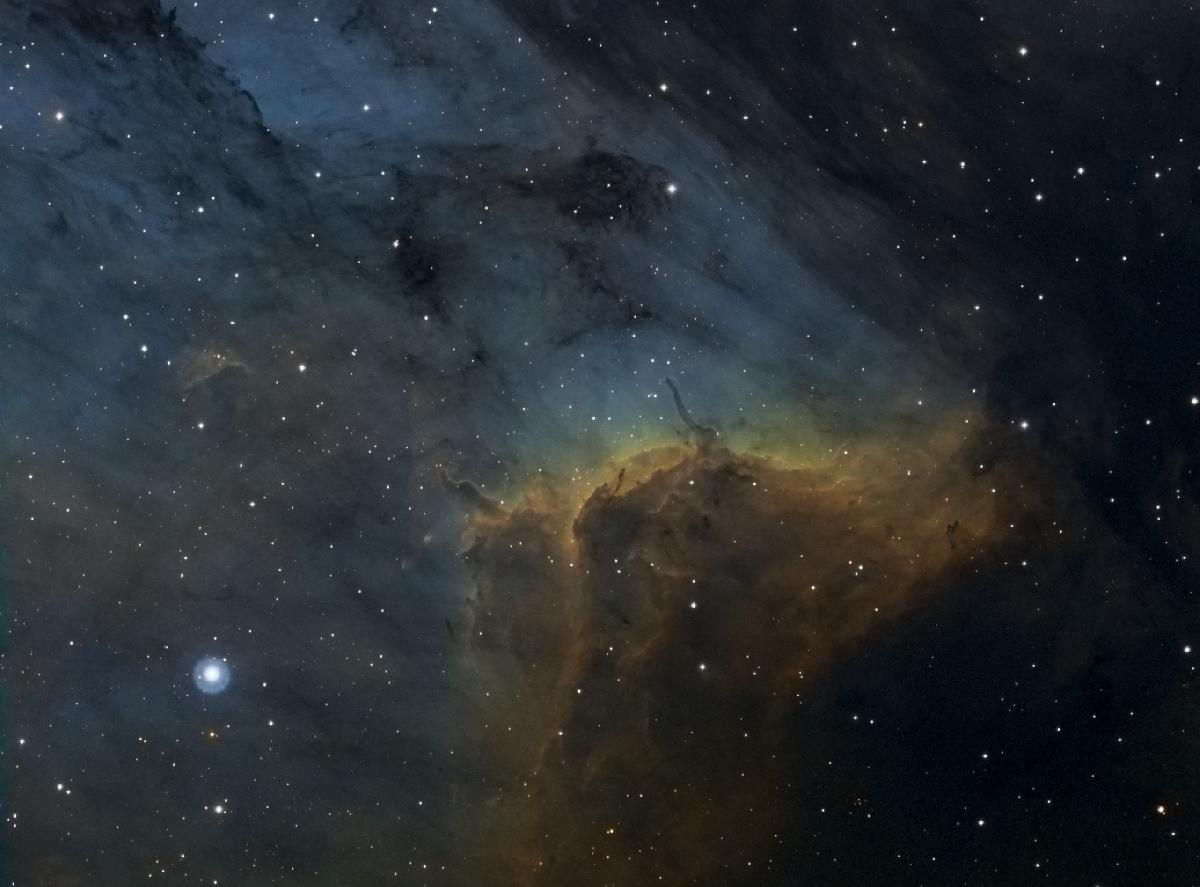

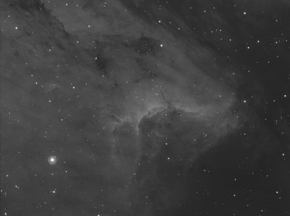

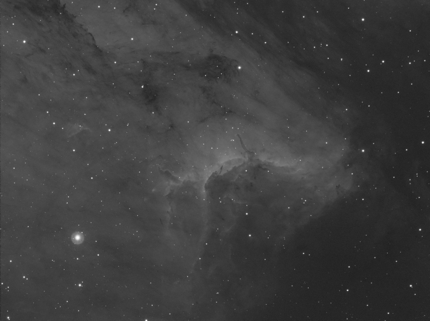

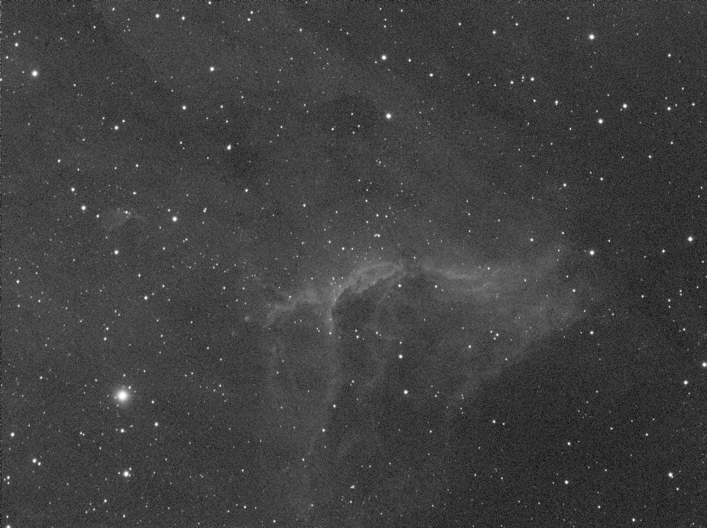

Ma couche L est un mélange de Ha, OIII et SII.
J’avais en stock les poses de 240s (celles qui ont produit la monochrome plus haut dans le sujet), je les ai utilisées pour refaire la L et j’ai amélioré un peu (enfin moi je trouve que c’est mieux 😂) mon traitement.
Voici le résultat:
Je garde sous le coude tes conseils, j’espère pour bientôt 😉.
Question : les couches couleurs (OIII et SII) si je les fais en bin2, je peux aussi diminuer leur nombre?

Comment as-tu évalué le temps de pose de la OIII pour le calamar? En fonction du RSB final?
Jolies couleurs !
mais tes étoiles ont pris cher, c’est sûrement topaz qui fait ça
j’ai aussi utilisé sur mon dernier traitement, à utiliser avec modération, sur le coup ça flatte beaucoup l’image mais quand on revient dessus plus tard on se rend compte que ça détruit pas mal de trucs
Merci Malik.
C'est ma réduction d'étoile et ma déconvolution qui sont trop poussées. Si le ciel reste nuageux je la refais en poussant moins fort les curseurs.
J'ai un avis un peu particulier sur les étoiles: tant qu'on est en linéaire se référer aux étoiles est une bonne évaluation de la PSF et donc une bonne méthode d'évaluation de la qualité de la chaine Optique+Traitement.
Mais une fois passé en non-linéaire, c'est à dire une fois qu'on travaille sur le "rendu" de l'image, on passe de l'aspect scientifique à l'aspect artistique. Et les étoiles c'est pas trop le sujet de la photo, donc si elles sont un peu moches au détriment d'une amélioration générale du sujet de la photo, je m'en contente.

Je reviens sur ce sujet avec une stratégie modifiée, en tenant compte de ce que tu conseilles et avec un premier résultat partiel.
Je suis en train de faire le Pélican. J'ai fait des séries de 240s ce qui est large au niveau du bruit de lecture.
J'ai lancé 15xSII, 40xHa et 15xOIII, et . Avec les problèmes de suivi et de focus (surtout sur les 5 premières de SII) je me retrouve avec 12xSII, 28xHa et 20xOIII.
Les voici en jpeg
Les mesures de bruits sont :
12xSII:11
24xHa:8.5
20xOIII:12.5
Comme attendu le Ha contient très peu de bruit. Le OIII malgré plus de poses souffre (jeu de mots 😅) de la pollution lumineuse et donc a un bruit de fond de ciel un peu plus élevé.
Ma stratégie est de descendre le bruit de fond de ciel de de SII et OIII à 10, et celle de Ha -qui me servira aussi de couche L- à 5.
Donc ce soir je complète avec 3xSII, 53xHa et 11xOIII. Enfin un peu plus histoire de prendre en compte les déchets.
Qu'en penses-tu?
Pour m'amuser j'ai essayé du H-H-SHO avec la méthode que tu avais décrite (flouter la H-SHO, la saturer et appliquer de nouveau la couche Ha en tant que luminance). Cette fois cela améliore le résultat final. Le voici ci-dessous:
Tu penses qu'en intégrant les photos de cette nuit cela va s'améliorer?
Beau travail !
Il y a 20 heures, pm77g a dit :
Normalement oui, mais ça dépend quand même, faut que les nuits se ressemblent. Si une des deux nuits est clairement meilleure, tu ne pourras pas améliorer avec l'autre nuit, ça ne fera que dégrader. Pour que "l'addition" d'images améliore le rsb faut qu'elles soient proches en qualité...
Cela dit en photo bande étroite les nuits se ressemblent plus souvent (sauf léger voile par exemple). On bouffe nettement moins de gradient déjà (sauf lOIII).
