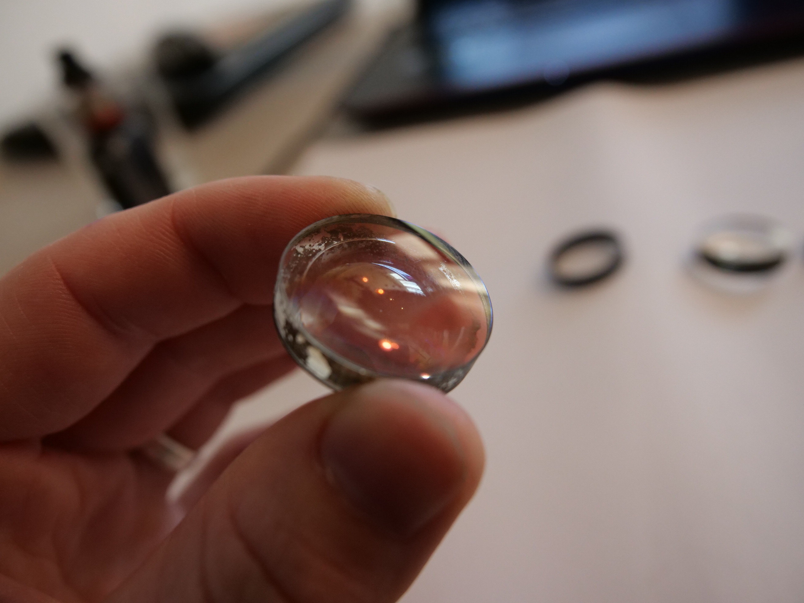

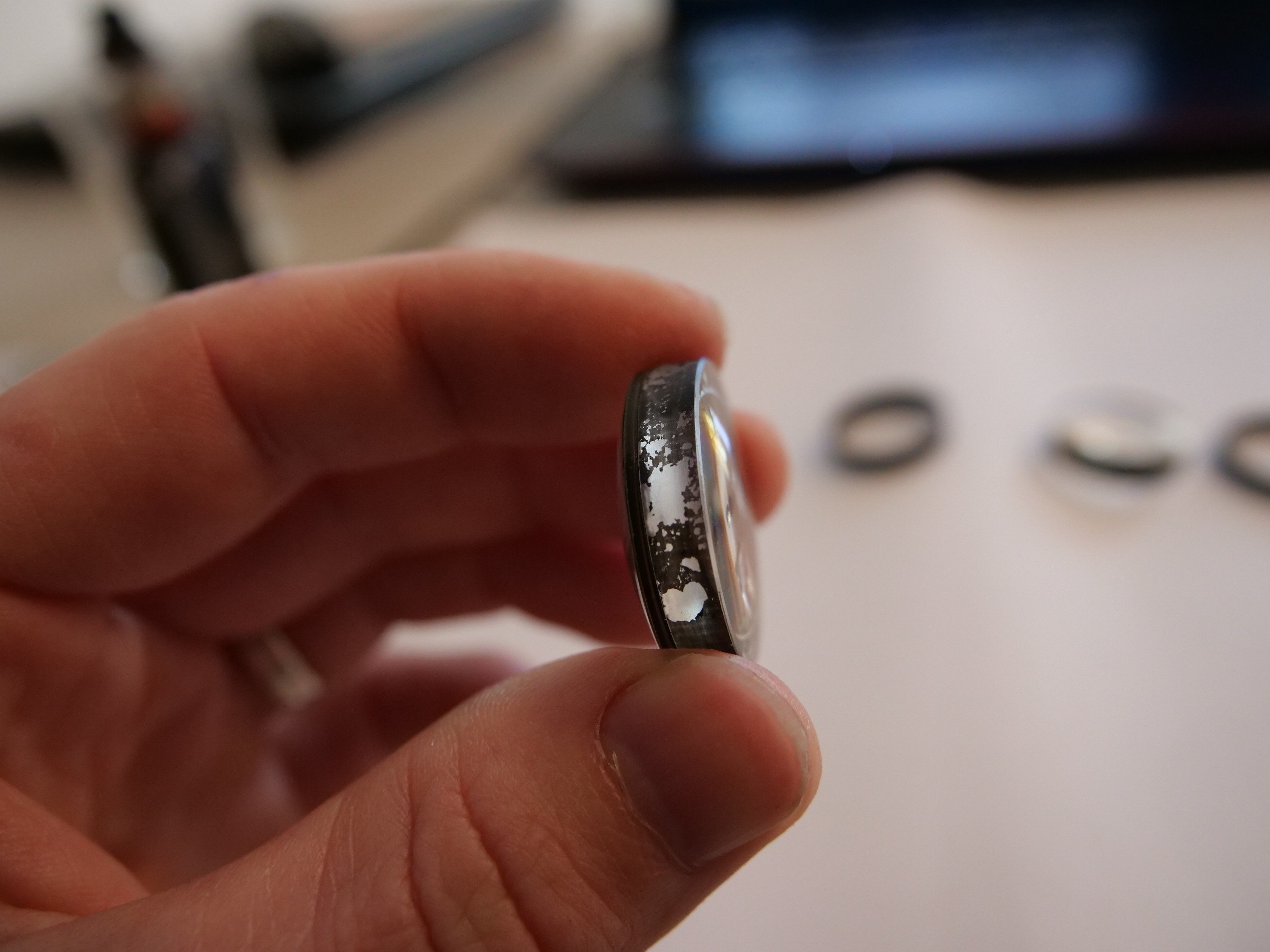

Dimanche pluvieux alors je commence tranquillement, dégrippant sur la monture, et j'ouvre l'oculaire 25mm, une lentille est particulièrement sale, peut-être un champignon ça semble être dedans, il y a une rainure, vous sauriez si c'est possible de l'ouvrir?
