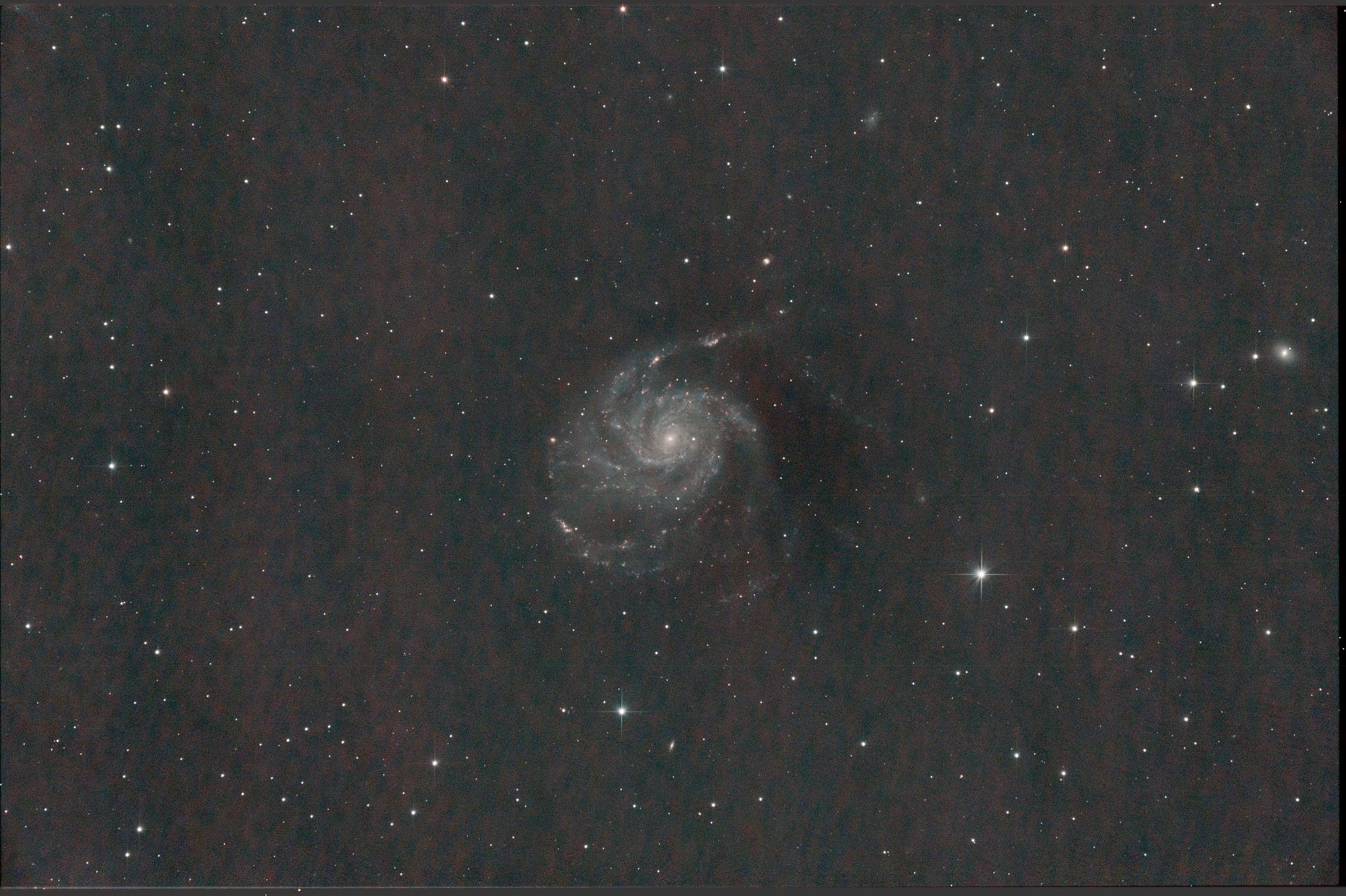

Je viens vers vous pour un avis sur un problème de bruit sur mes photos. (comme beaucoup j'en suis sûr).
Je constate depuis deux trois séances un montée énorme de bruit sur mes photos. A tel point qu'elles devinent difficilement exploitables.
J'utilise un EOS550D défiltré partiellement avec un filtre CLS-CCD Astronomik. Mon guidage est correct pour ma HEQ5 modifiée (RMS total sous la seconde d'arc)
J'ai réalisé deux séances sur M101, avec des poses de 3 minutes à 800 ISO, pour un total de 102 bruts.
Séance 1 : 75 offsets 75 flats 20 Darks
Séance 2 : 100 offsets 100 flats 30 darks
La température de mon capteur est aux alentours de 32°C (+10°C depuis qu'il fait meilleur la nuit avant j'étais plutôt à 20°C)

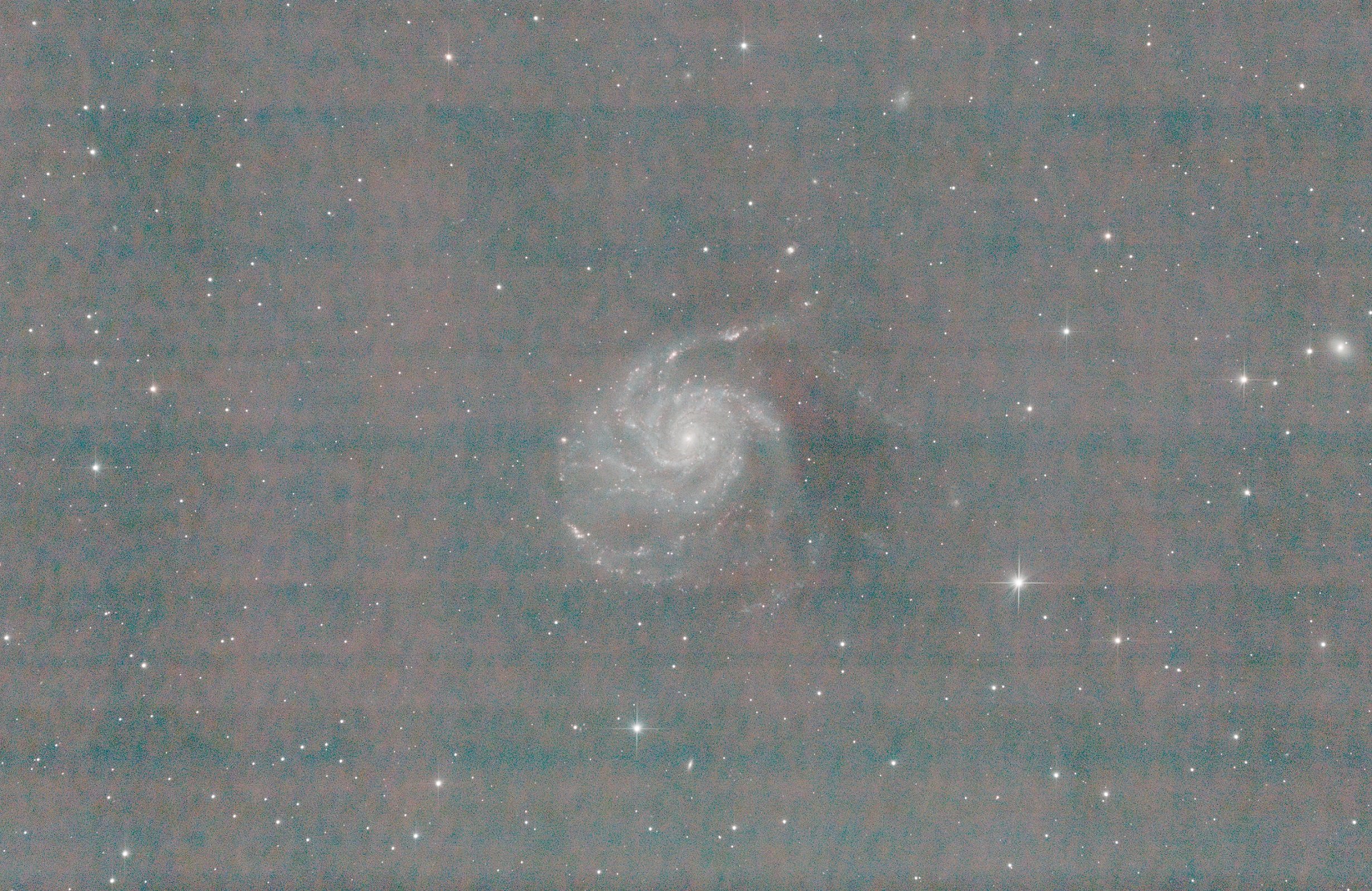

Il apparaît des bandes qui disparaissent avec les scripts SIRIL ou sur pixinsight mais après il reste un gros tas de m... dégueu.
J'ai pensé à plusieurs pistes :
Tentatives de réduction du bruit lors du prétraitement
Parasites électronique : mis de côté, j'ai testé ma chaîne électrique RAS
Temps de pose trop long et le fond du ciel monte , je suis en périphérie de Nantes et la ville est dans mon dos.
Température trop élevée du capteur et dans ce cas il faudra diminuer les temps de poses ? (cela dit à exposition totale ça sera meilleur pour le RSB, mais quid de mon filtre ?)
Dithering inadapté ? J'ai passé la valeur de 1 à 5 sous APT (pilotage par PHD2), ce sera testé la prochaine séance.
Photographe incompétent ? (non ne dites rien)
Mauvais usage des logiciels ? (j'a la version de test de pixinsight et j'utilise avec joie SIRIL)

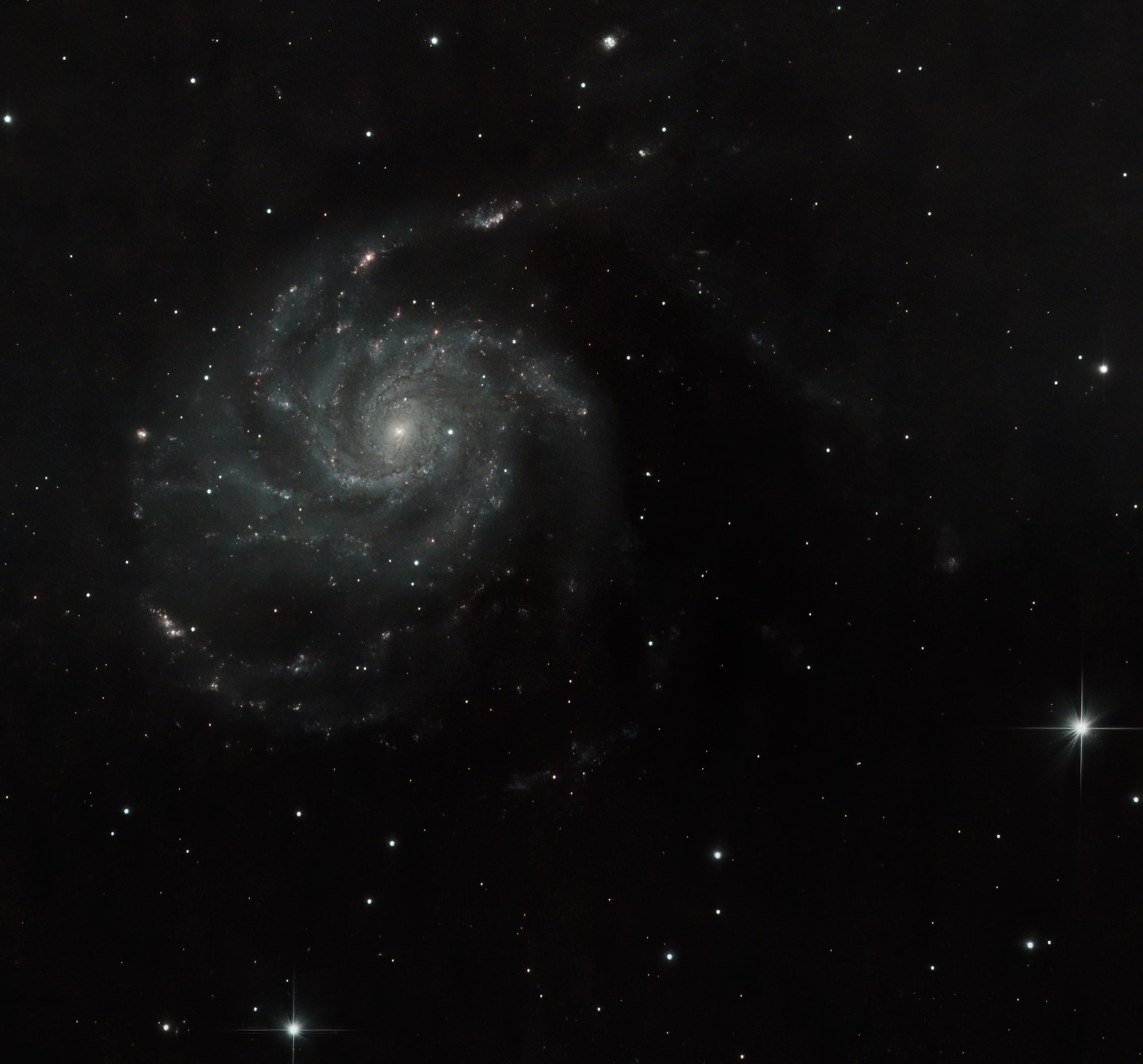

Pour info la photo incriminée, le debanding et le résultat final (très compressé) mais quelle galère !
Merci à tous pour vos avis !
Modifié par yogilours
  Le 29/04/2020 à 13:36, yogilours a dit :
Voir davantage
Le probléme est très très certainement là. Bruit thermique du capteur qui croit.
Regarde le bruit de tes dark à 32°C et celui de tes darks de cet hiver.
Avec le 600D, je faisais de bien meilleurs photos l’hiver que l'été en terme de bruit.
Hello Ursus et merci pour ta participation,
Bon j'ai fait un petit tableau récapitulatif, c'est léger pour des statistiques mais je sens que la prochaine photo sera a 90s, on limitera le bruit et on augmentera les poses. Je verrai aussi avec et sans le filtre du coup.
Au lieu de faire 80 poses on en fera peu être 140 ! et plus de darks aussi...
Mais il n'y a pas à dire, la théorie reste vraie l'entropie nous emm...
edit j'ai modifié le tableau avec des données en plus.
