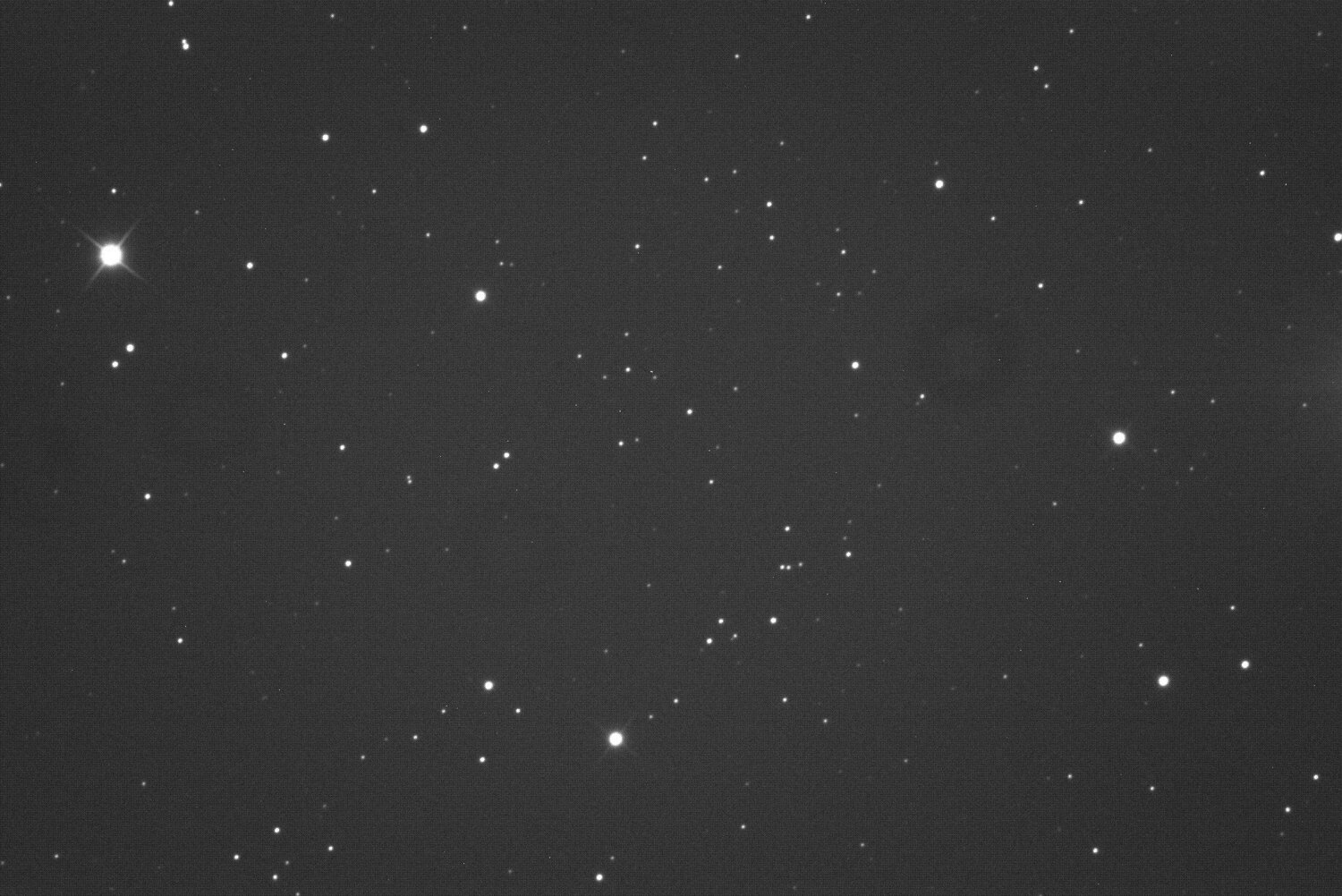

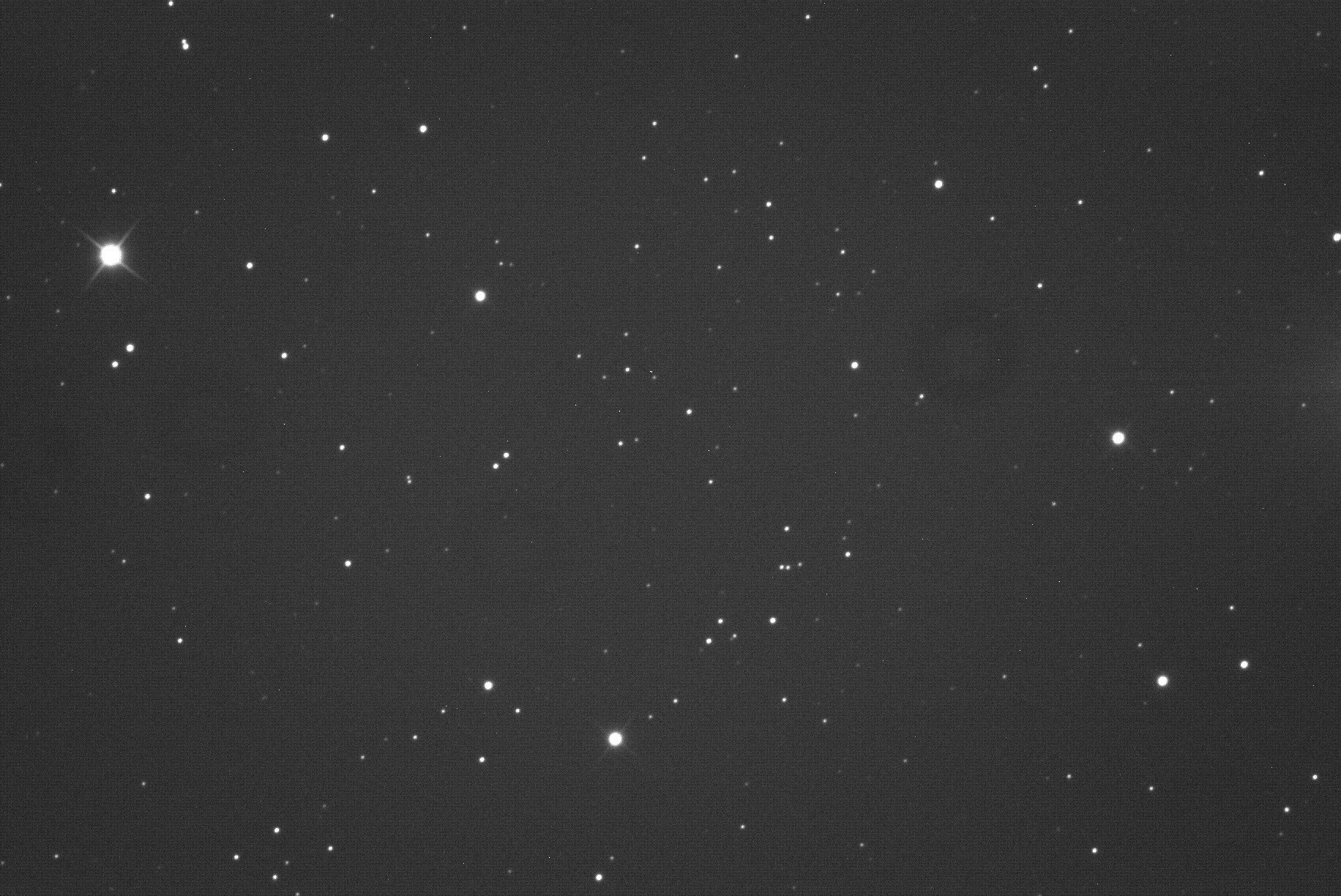

Voici une pose de 2 minutes sans guidage avec 2000mm de focale (RC250) et une ASI183MC pro en bin 3 (échantillonnage 0.72"/pixel)
On voit une "légère" dérive du au moteur qui ne suis pas assez rapidement.

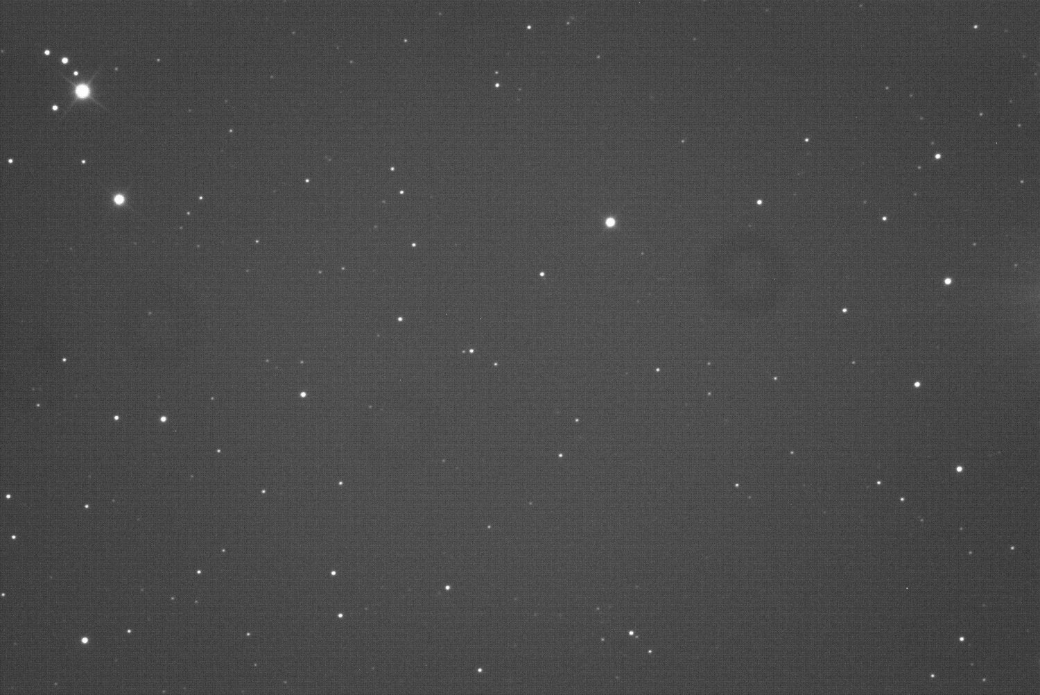

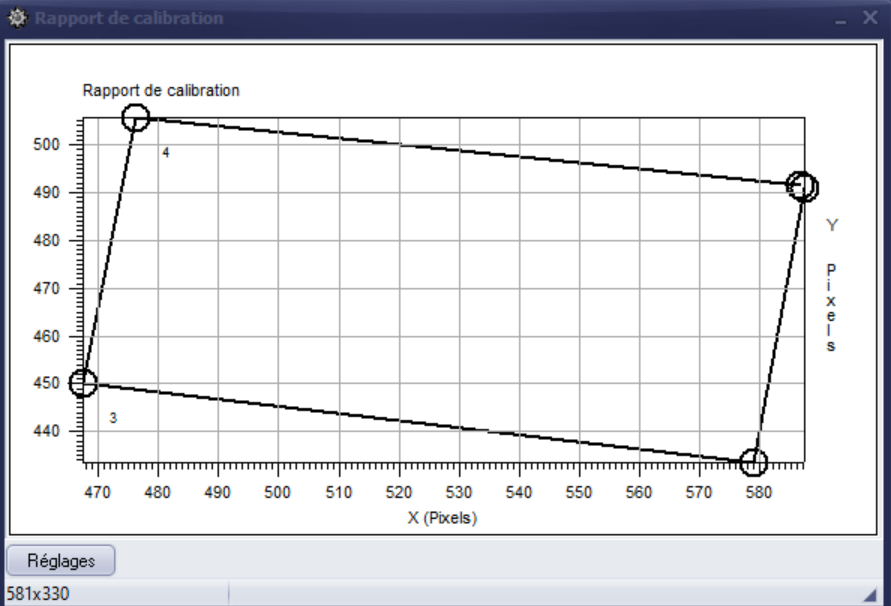

mise en place du guidage, on revient vraiment bien sur la position initiale.
En erreur de suivi il m'affiche 0.4" en moyenne. Ce soir je vais terminer ces réglages mais ça s'annonce plutôt bien.

Voilà, je pense que j'ai trouvé un réglage pas mal pour la vitesse du moteur RA.

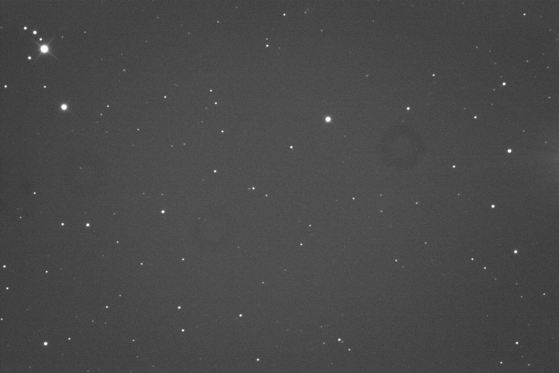

Toujours avec un RC250, focal 2m sans correcteur.

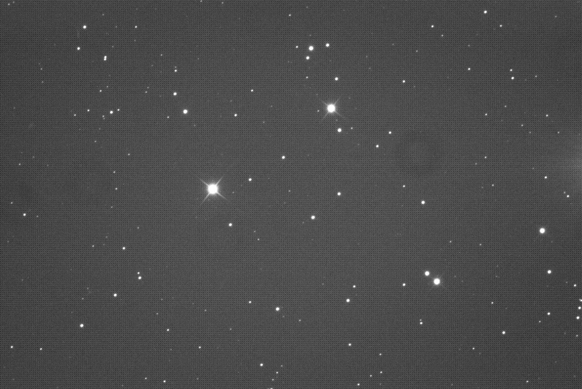

2 minutes non guidé
2 minutes avec guidage sur axe
pas trop de différence

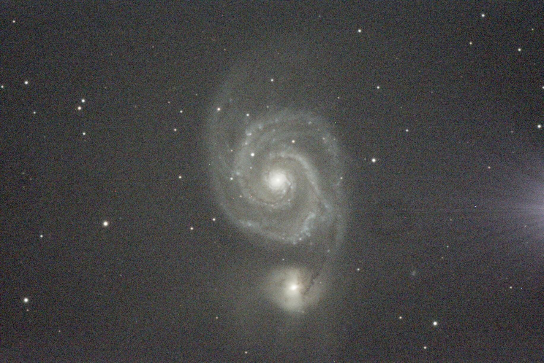

et 3 minutes sur M51 sans guidage :
Preview_20220418_233629_180sec_Bin3_-20.0C_gain111.thumb.jpg.dddb1cc405a54dc8a4199d37e75355a8.jpg
Par contre un truc m'inquiète c'est la lumière parasite sur le coté droit... j'ai peur que ce soit un défaut du capteur.
En tout cas coté monture je suis vraiment satisfait. Après je n'ai pas eu l'occasion d'en tester une autre au même tarif.
William
Salut , la lumière parasite est de l'amp glow. Quand on tape "amp glow asi183" on trouve exactement ce que tu obtiens. Ça doit partir avec les FLAT.
