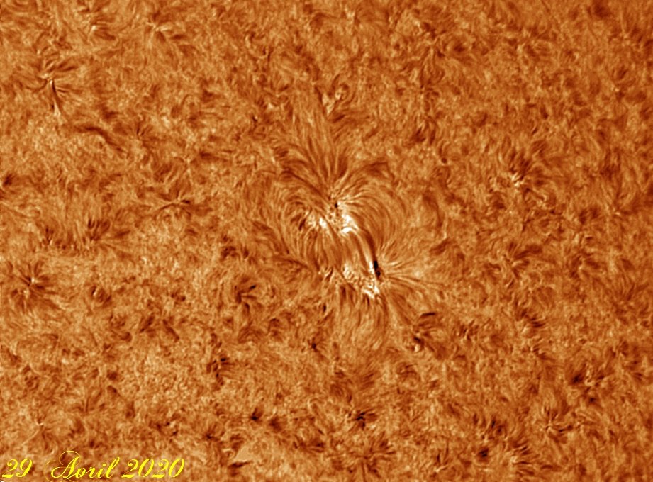

un poil de ciel presque bleu , quelques minutes de bonheur trop vite gâché par les nuages et cirrus.
cliquez sur les plus grande pour le plein format

Ya du détail 😎
Vous avez bien immortaliser ces quelques instants entre les nuages, bravo 😎
Les couleurs apportent de la chaleur aux images mais j'aime aussi bien le noir et blanc pour les détails qui semblent mieux révélés.
Vous devez imager avec un peu de diamètre non ou je me trompe? (je risque d'investir à moyen terme dans une grosse lulu pour mon daystar...)
Le soleil semble se réveiller un peu? Espérons...
merci Nico ,150mm achro , c'est sûre ca aide , mais moins souvent qu'avec moins de diamétres

bonjour à tous,
merci Jean Louis et les émoticones,
j'ai mis pour une fois les images en couleurs mais je suis pas trop fan .
Paul
bonsoir,
merci Sauveur , Drase et les émoticones .
et dire que j'ai jeté plus de 300 SER à cause des nuages.:bang:

Mais pour revenir sur ta photo en couleur orange.... j'adoreeeeeeeeee.
il y a 42 minutes, TILOUNE a dit :
 Je répondrais bien moi, mais j'ai que mini35 donc....
Mais le sujet m'intéresse aussi Paul . 😉
 et suis d'accord qu'il devrait ouvrir un post je suis certain que les gros diamètres lui donneraient leurs avis avisés.
Thierry si tu as photoshop , la couleur c'est avec les niveaux , vert 0.44 - bleu 0.2 - rouge 1.3  - la couche RVB 1.8.
des fois il faut jouer un peu , mais si on fait tous comme ça ,ça homogénéisera (pas facile à placer ce mot)  l'aspect général des photos. (tu sais moi le N/B me va super bien ;):laughing: ).
Paul
