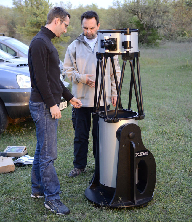

Pour te donner une petite idée de sa taille, on fait 1,75m...
1353482212_moietxx12ideBenistoycropped900.thumb.jpg.3f25596668247c494eedf6d2cae629d9.jpg
