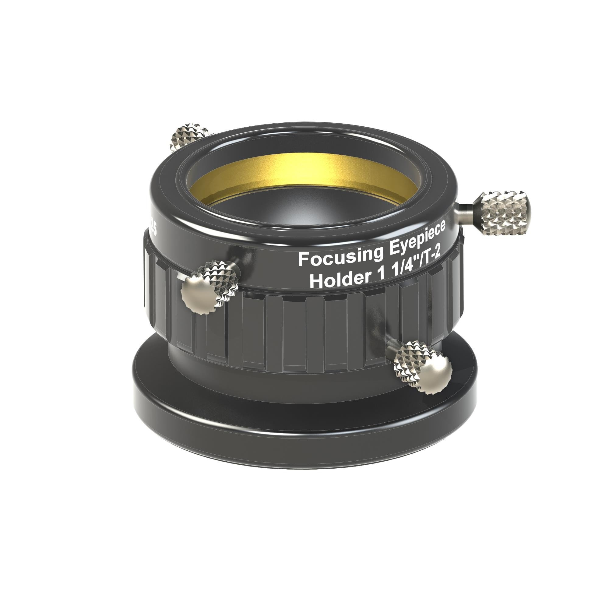

J'ai un porte oculaire que je souhaite utiliser d'une autre façon. A l'origine il est monté sur un Vario Finder 10x60. Pas femelle 36,4 mm
J'ai donc besoind'une bague avec un filet mâle de 36,4 avec des trous pour la fixer, mais je n'ai trouvé que ça, avec du M42 ou plus !

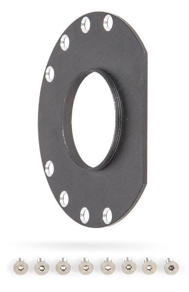

Vers rien, c pour fixer mon PO sur une surface plane, et mon PO à un pas de 36,4 femelle. Donc une bague avec un pas vissant de 36,4 mâle, idéalement avec des trous pour la fixer

Une solution assez chère mais performante si ton tirage optique te le permet :
Adaptateur M36.4 mâle vers T2 femelle : https://www.teleskop-express.de/shop/product_info.php/info/p2367_TS-Optics-Adapter-M-36-4---T2-for-1-25--helical-focuser.html
Puis platine en T2 mâle collimatable : https://www.teleskop-express.de/shop/product_info.php/info/p10398_TS-Optics--T2-Tilter---M42x0-75----tilting-compensator.html
Il suffira de percer quelques trous dans la partie qui comprend le T2 femelle. Ton PO sera réglable au quart de poil sur l'axe optique ...

Un petit croquis coté (sans oublier le pas) et je te dis si je peux te faire ça.
Merci, je n'ai rien de précis, à part la partie fileté de 36,4 mm, et je ne sais pas quel pas, 0,75 ? Et comme la bague au dessus, un rond ou un carré avec 4 trous pour fixer et un pas mâle en 36,4 mm. Bizarre qu'on ne trouve pas...
