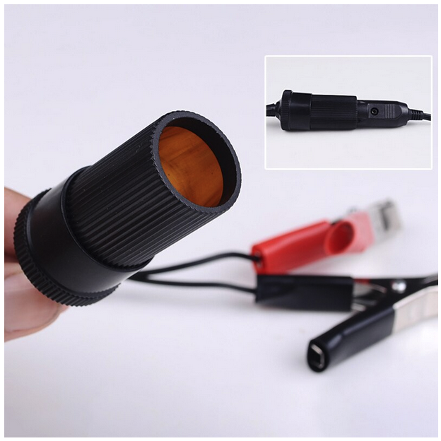

n'est pas adapté pour cette monture .Le cable rouge qu'il y a sur la photo me permet de l'alimenter avec une batterie 12 volts  .

Désolé, mais je n'ai pas compris exactement ce que tu me proposes de faire . J'ai déjà ce qu'il faut pour utiliser le cordon rouge avec une batterie 12v
Je voudrais juste brancher le transfo sur du 220 v pour alimenter la monture . Il me manque juste un adaptateur pour le brancher sur l'embout du transfo .

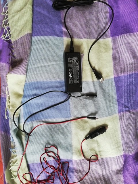

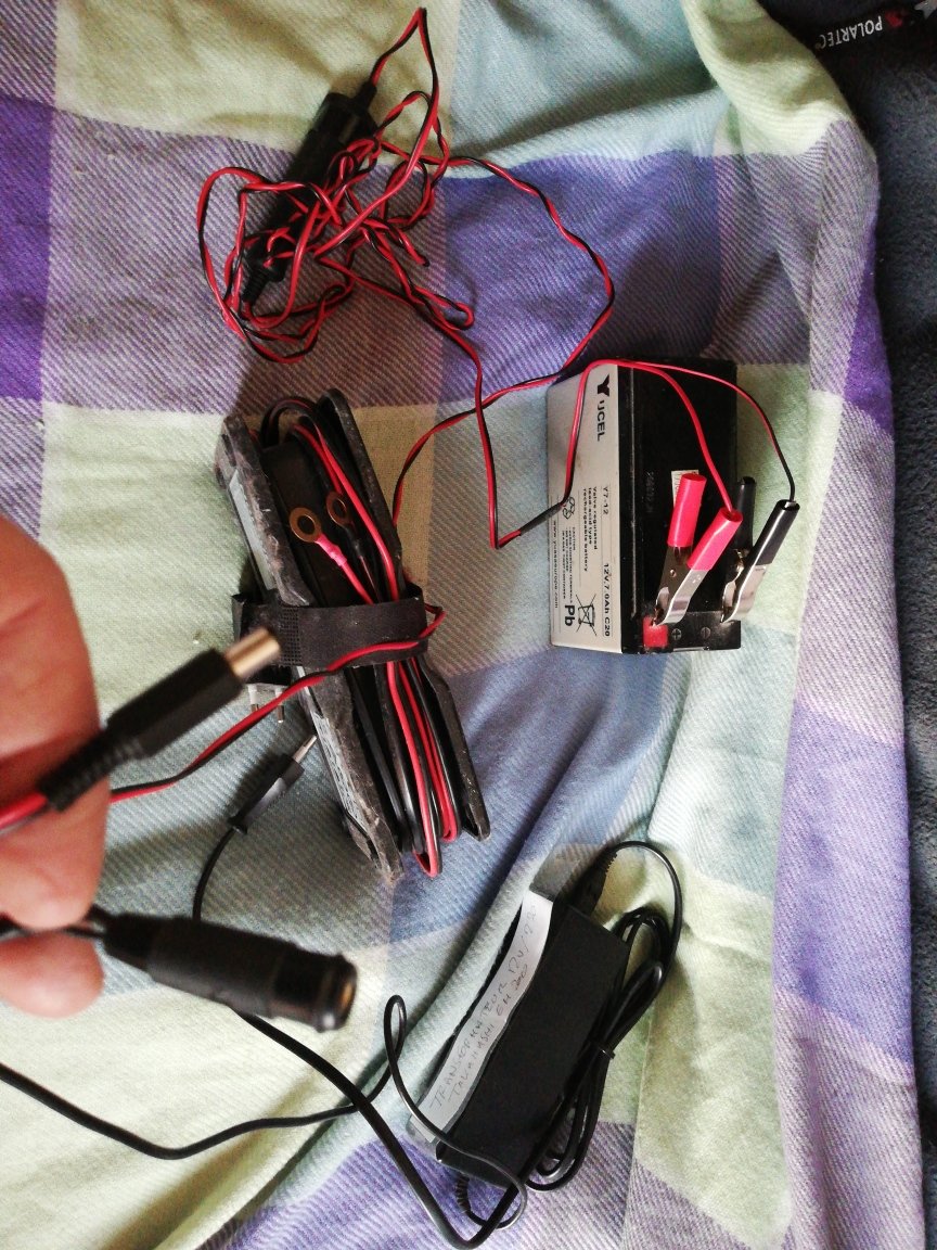

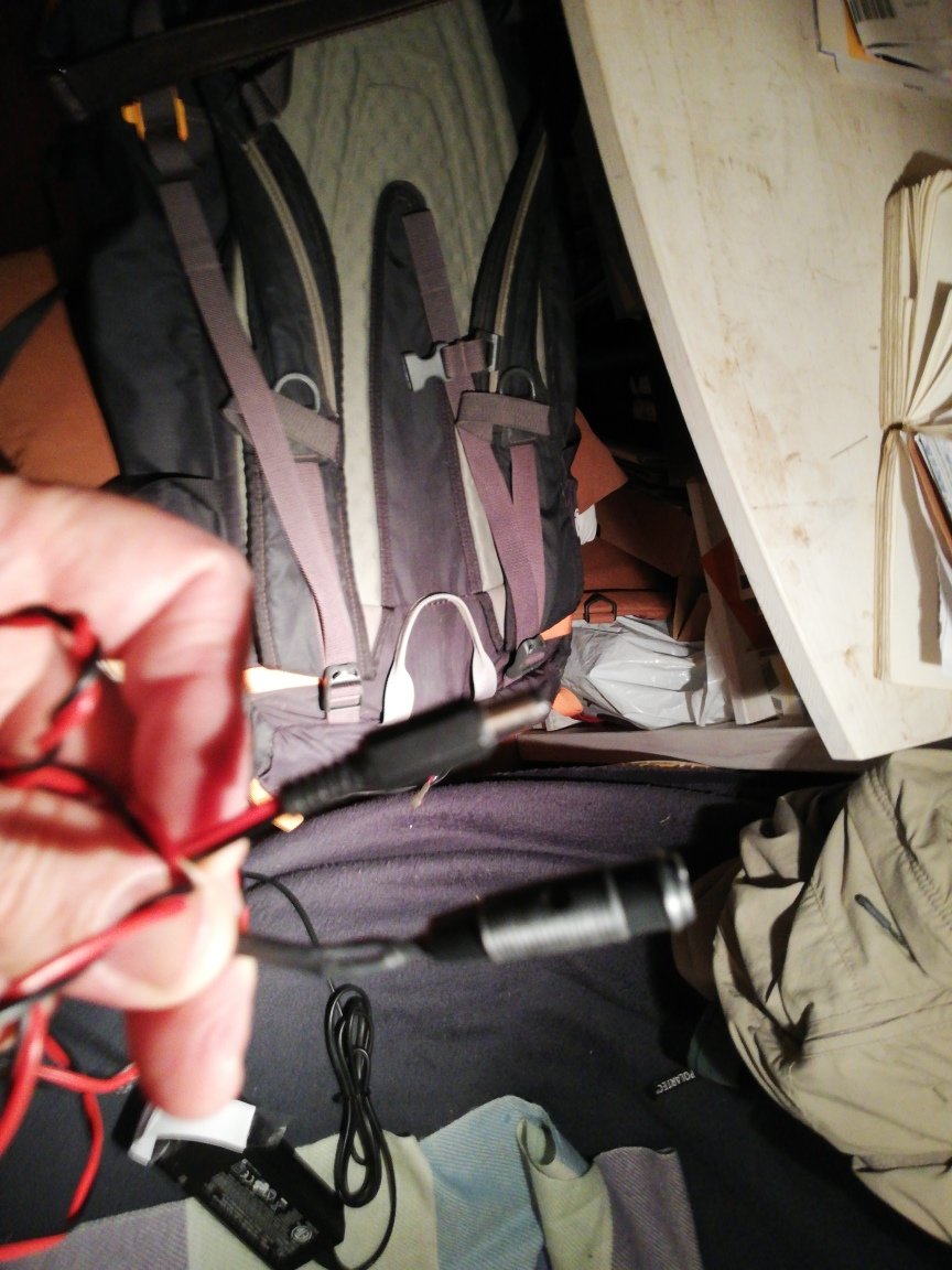

J'ai fait deux photos des cables et du transfo.
Il te faudrait juste un adaptateur male male Dc 12V , faudrait voir le diametre , habituellement c est du 5.5 2.1 ou 2.5 il faudrait voir ce que tu as au bout de ton cable rouge. Sinon un cable de ce type mais apres avoir verifié si tu es en 2.5 ou 2.1

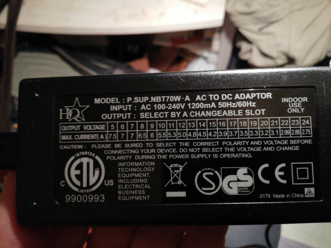

L'alim que tu nous montres est réglable ; vérifie quand même avant de faire le branchement ;)
