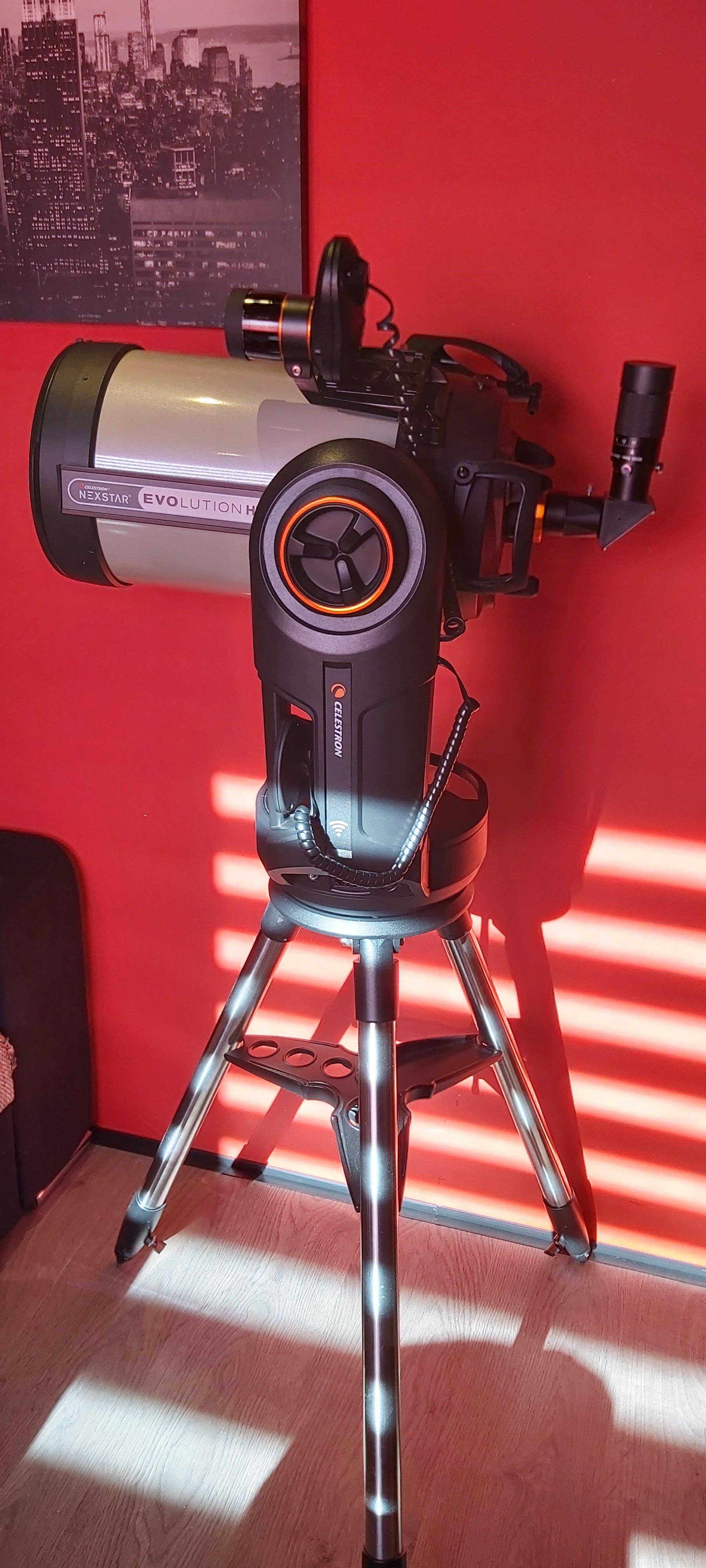

Bonjour ,
J'aurais besoin de votre aide pour l'achat d'une caméra pour mon téléscope Schmidt-Cassegrain Celestron SC 203/2032 EdgeHD NexStar Evolution 8 StarSense GoTo.
Zoom
Quel Caméra  me conseillez vous pour ce télescope ? ciel profond  et planétaire .
Quel matériel je dois ajouter en plus pour compléter cette caméra ? 400 euro max que pensez vous de ZWO ASI 290 MC Color.
Merci beaucoup  .
