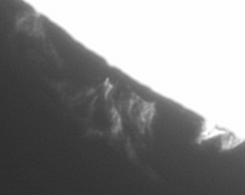

Bonjour à tous. Cela fait un grand moment que je n'avais pas poster d'images sur le forum.
Me revoici donc pour vous présenter une image du soleil en h-alpha prise ce dimanche 26 avril avec un objectif sigma 60-600 et un daystar quark chromosphère que je teste depuis noël... En attendant de pouvoir mettre le quark sur une lunette de plus gros diamètre 😃 je m'essaye au soleil en full disc. A 300mm, on peut avoir le soleil en entier avec le capteur de l'asi 1600MM, mais à 600mm la résolution est bien meilleure car l'ouverture est plus importante (95mm). Cela oblige cependant à faire un peu de mozaique pour avoir une sphère complète (6 images normalement). Mais dans cet essai particulier et un peu en marge, cet objectif a permis d'imager le soleil en seulement 4 images avec un montage "spécial" et sans accessoire optique additionnel 😎
Imager le soleil en h-alpha, un rêve de gamin 😃
Et comme je savais pas quelle version vous mettre, j'ai mis les 3 :break:
Vivement que le soleil s'énerve un peu 🌞

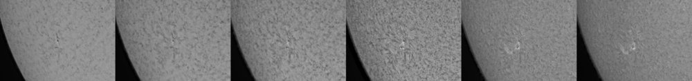

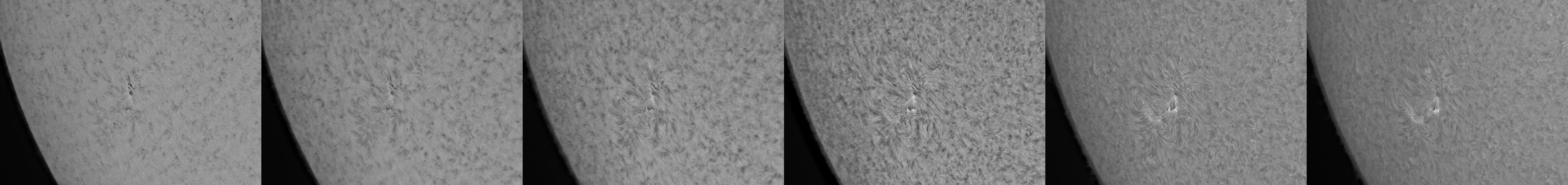

Et pour que tu vois l'effet de ce bouton, rien de mieux que cet exemple en noir et blanc. Le modèle dispose de 10 clics de réglage, l'image ci-dessous représente une image tous les 2 clics d'une extrémité à l'autre 🧐
