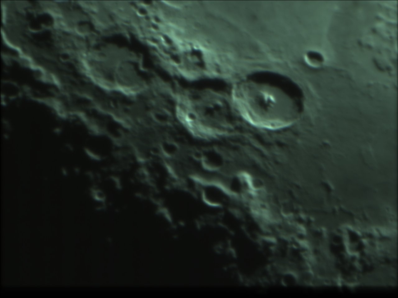

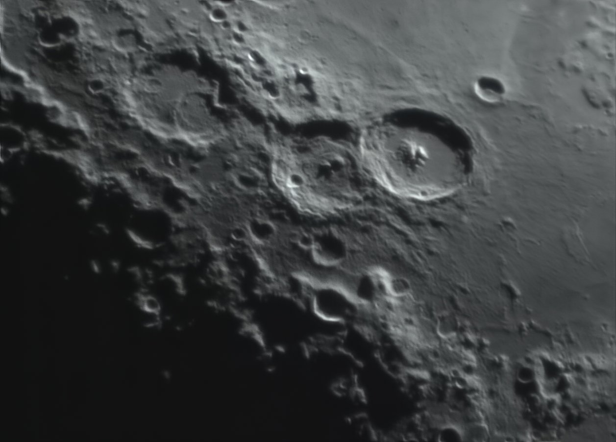

bpollet Posté 1 mai 2020 Posté 1 mai 2020 (modifié) Bonjour à tous. cela fait plusieurs jours que j'essaie d'imager la Lune sans succès avec mon MAK 127 + BarlowX2 ES + T7C, J'ai soigneusement mis en température mon mak pendant près d'une heure. Je précise qu'avec la cam, je fais une mise au point avec masque de Bathinov sur une étoile avant. C'est turbulent, certes mais du coup je fais des films 5 minutes au moins avec un temps de pose à 10ms. J'ai des images brutes assez bruitée, mais c'est normal, mais relativement nette (ne pas tenir compte de la couleur, ni de l'orientation): Puis je procède par un alignement en sélectionnant une zone ce qui me donne déjà 576 images potables Je les sélectionne et j'exporte dans une second fichier SER (lune2.ser) J'ouvre ce nouveau fichier, je trouve mon image de référence puis cette fois, je procède à un alignement par corrélation de surface (sur mon plus petit jeu d'images, ça va BEAUCOUP plus vite!) Nouvelle image de référence, rebelotte, je recommence. Puis je regarde mes images une par une (looong, très long même) et je supprime celles que me semblent floues. Je me retrouve donc cette fois avec 350 images (sur un film qui en comptait plus de 10000 au départ) J'empile par somme. voici ce que j'obtiens. Je trouve l'image particulièrement floue. Bon, je recadre,... je supprime le bruit vert, je modifie les couleurs, un petit coup d'histogramme puis ondelettes. J'obtiens donc cette image en définitive que j'ai passé sous denoise AI, juste pour supprimer un peu de bruit. Je ne suis pas du tout satisfait. Avez vous ce genre de problème? est-ce lié à ma méthode d'alignement? à la turbulence? à ma mise au point (pourtant, je suis certain de celle ci)? Modifié 1 mai 2020 par bpollet
lock042 Posté 1 mai 2020 Posté 1 mai 2020 HUmmmm Siril est pas du tout spécialisé la dedant. Il aurait meme tendance a faire de la merde :). Je conseille PSS : Planetary System Stacker: https://github.com/Rolf-Hempel/PlanetarySystemStacker
vinvin Posté 1 mai 2020 Posté 1 mai 2020 L'alignement par corrélation de surface aligne les images en essayant de faire en sorte qu'elles s'alignent sur toute l'image, mais avec des longues focales, la turbulence a un effet de déformation sur des parties de l'image, donc l'alignement ne peut trouver qu'une sorte de moyenne de ce qui correspondrait. Idéalement il faudrait aligner de toutes petites parties de l'image entre elles, et donc suivre la déformation due à la turbulence. Les algorithmes d'alignement multi-points font un peu ça dans des zones de quelques dizaines de pixels, et PSS a l'air d'être le meilleur là-dedans actuellement, sinon il y a autostakkert! (AS!3) pour windows.

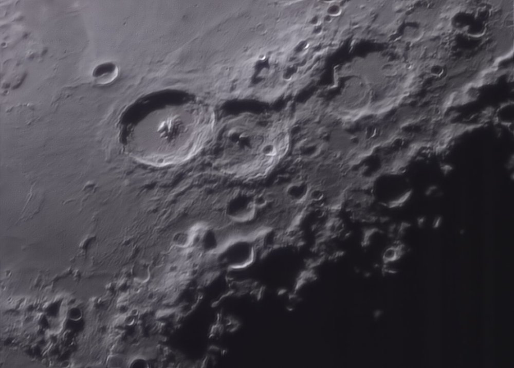

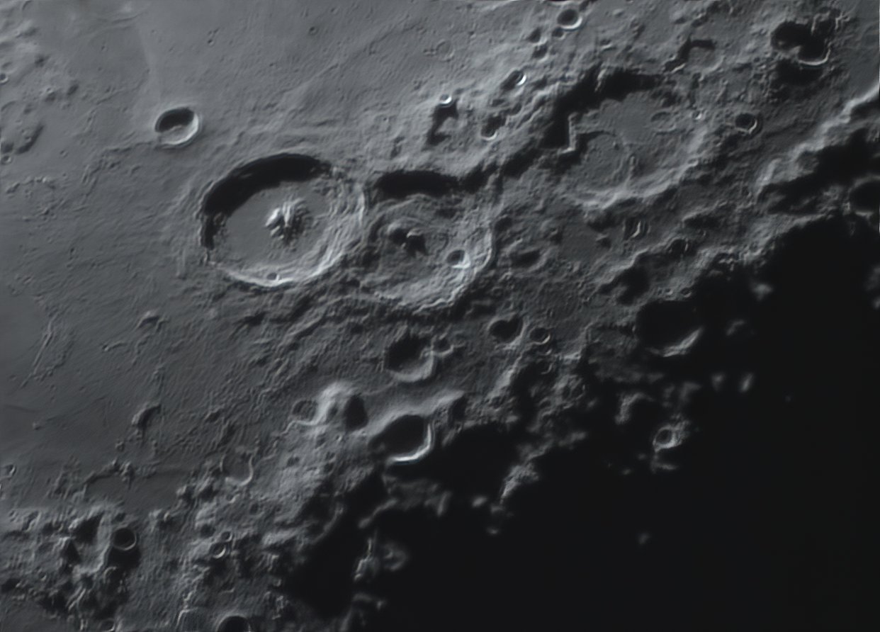

bpollet Posté 1 mai 2020 Auteur Posté 1 mai 2020 Oh bah ça alors!!! effectivement le résultat n'est pas le même avec PSS!!
Drase Posté 1 mai 2020 Posté 1 mai 2020 il y a 2 minutes, bpollet a dit : effectivement le résultat n'est pas le même avec PSS Oui l'alignement et l'empilement sont meilleurs. Par contre comment tu fais tes traitements ? Pour l'instant je rebalance le tout dans Siril pour avoir la déconvolution et le traitement par odelettes mais c'est pas l'idéal... Tu as trouvé comment faire des traitement dans PSS ?
bpollet Posté 1 mai 2020 Auteur Posté 1 mai 2020 il y a 2 minutes, Drase a dit : Pour l'instant je rebalance le tout dans Siril pour avoir la déconvolution et le traitement par odelettes mais c'est pas l'idéa C'est ce que j'ai fait aussi, d'ailleurs, j'y suis peut être allé un peu fort sur l'image présentée. Je vais regarder pour voir comment ça marche dans PSS. Et puis y a plein de paramètres aussi, la tailles de box, le gaussian blur que tu fais etc... je pense qu'il faut l'avoir utiliser un bon nombre de fois pour comprendre comment il marche au mieux

bpollet Posté 1 mai 2020 Auteur Posté 1 mai 2020 il y a 47 minutes, Drase a dit : Si t'es sur windows il y a astrosurface sinon Bon je dois dire que ce dernier m'a impressionné!
Drase Posté 1 mai 2020 Posté 1 mai 2020 à l’instant, bpollet a dit : Bon je dois dire que ce dernier m'a impressionné Oui il a bonne réputation Commence à y voir une sacré différence avec le début
bpollet Posté 1 mai 2020 Auteur Posté 1 mai 2020 à l’instant, Drase a dit : Commence à y voir une sacré différence avec le début Je pense que j'ai quand même un soucis de MAP... mais bon, effectivement, y pas photo! On peut leur demander la lune à ces outils!!
