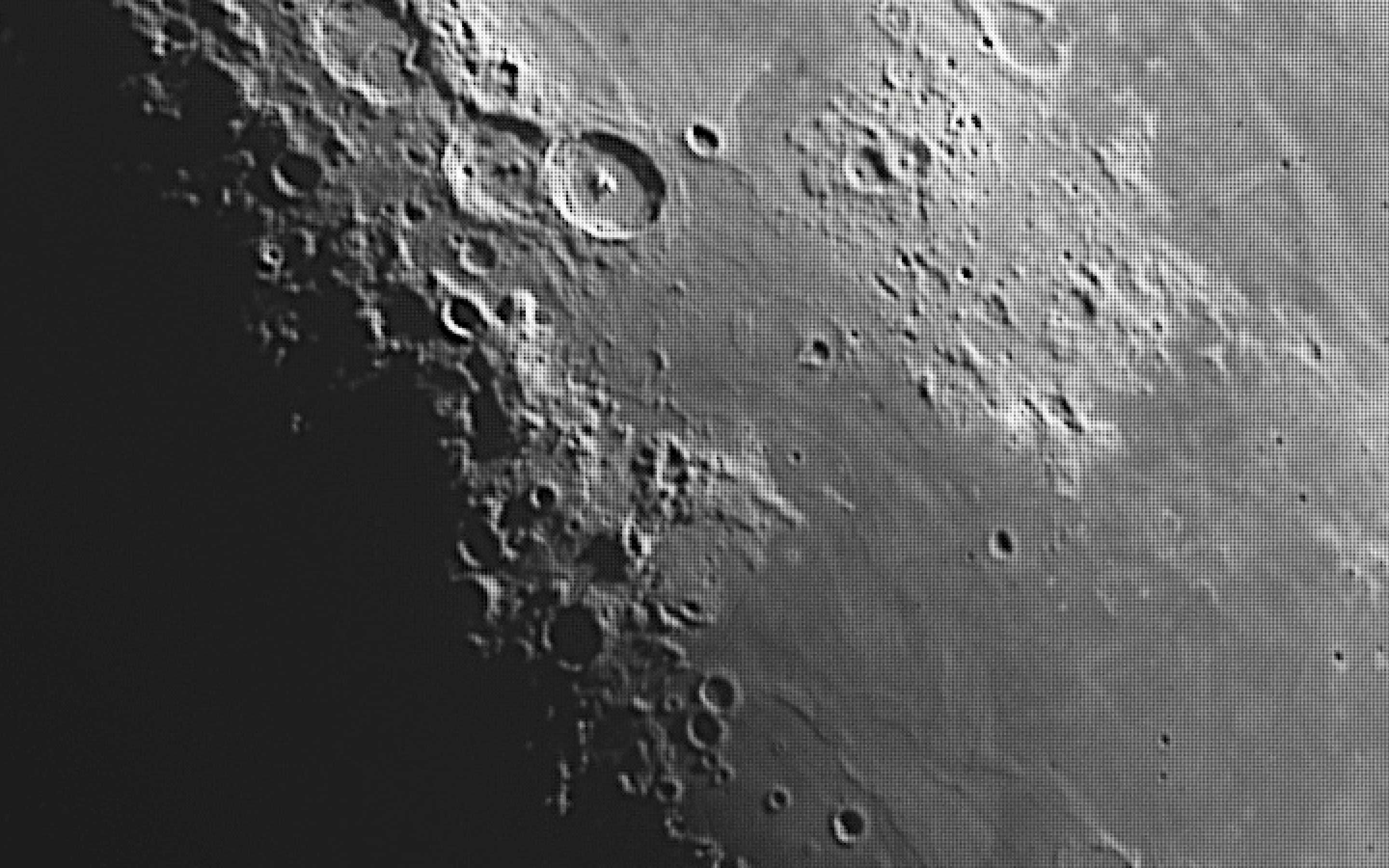

Je fait mes premiers essais de photo, j'ai récemment acheté une caméra ASI 178MC que j'utilise sur une achromatique 120/600. J'ai fait des premiers essais sur la lune (100 frames, empilement sous Siril). Et voila le résultat
En zoomant on voit apparaitre un gros quadrillage sur toute l'image. Je suppose qu'il s'agit d'un effet de la matrice de Bayer car j'ai fait l'enregistrement en monochrome.
Je me posais donc la question suivante : existe-t-il une méthode de traitement pour faire disparaitre ce quadrillage ?
356385705_Capturedcran2020-05-0111_58_49.thumb.png.2d038e83782479ea221ec3bff26e8261.png
Merci pour votre temps.
Tu n'as pas enregistré en mono, mais en RAW CFA. La matrice apparaît donc logiquement jusqu'a ce que tu décide de dématricer.
Donc le seul moyen de faire disparaitre ça, c'est de dématricer avant d'aligner.
En fait j'ai fait l'acquisition avec ASICap qui me sort un .avi. J'avais cliqué sur le case RAW du logiciel d'acquisition.
J'ai alors converti en séquence sous siril. Je me suis rendu compte qu'il n'y avait qu'un seul canal de couleur (ce n'était pas volontaire, mais vu que le ciel est maintenant couvert, j'ai essayé d'en faire quelque chose).
Même en cochant dématricer lors de la conversion, cette dernière apparait encore.
Je suis désolé, je suis pas bien brillant, j'ai pas trouvé comment changer le motif...
Je ne vois que la case dématricer dans l'onglet conversion sous siril.
Il y a un truc que j'ai pas du comprendre.
