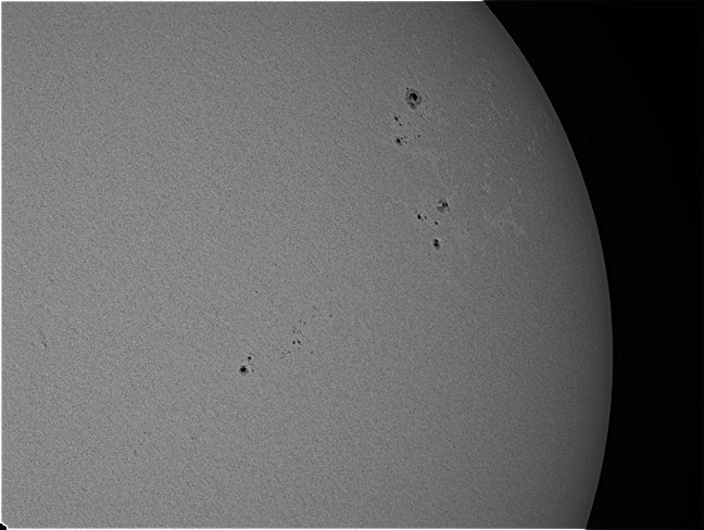

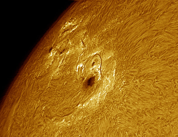

3 photos, une en lumière blanche, une en Halpha, une en calcium K. Ce sont des photos prises sur google, me suis pas permis de prendre celles des membres. Tu en as tous les jours dans la section astrophotographie.
Quel est ton budget ?
Unknown.jpeg.def589edbc5ef3b57b57efff40b409cb.jpegsoleil2-juillet2012.jpg.e4dd21e9df307d7645483aff3e94b420.jpg1038082995_sol06062015A.jpg.800d9dded6866608f3238d7428592015.jpg
Par exemple
Par contre le Ha, c'est coûteux... Pour équiper ton tube, compte au minimum 1200/1300€
Pour le reste, je laisse les pros du soleil répondre :)
