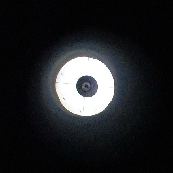

Je me retrouve dans l’embarras... j'ai collimater mon N150/750 avec l'oculaire de collimation Takahashi
Pour le secondaire, je fais en sorte de voir les trois pattes de fixation du primaire de façon egale.
Puis je regle le primaire de façon a faire correspondre l’œillet du primaire avec le centre de l'oculaire
Photo prise à travers l'oculaire de collim Taka

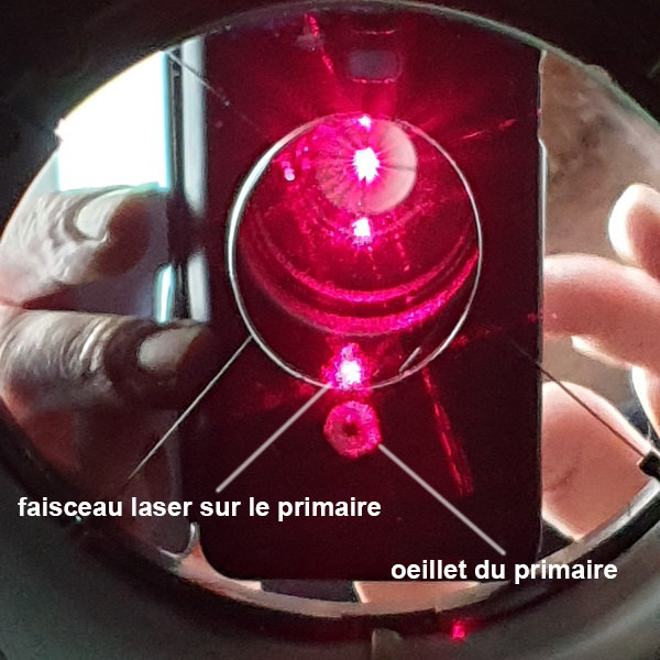

Lorsque je place le laser se collimation ( que j'ai du collimater lui aussi), j'obtiens cela
Je tourne le laser dans le porte oculaire pour verifier que le faisceau ne bouge pas, ...il ne bouge pas
A quel outil de collimation se fier ?

Donc, si le laser est bien collimater, j'ai moins incertitudes qu'avec l'oculaire de collimation.
Je collimate au laser, et par la suite je place l'oculaire Taka, je n'apercois plus les trois pates de fixation du primaire, ca fait quelque chose ?

J'ai revérifier la collimation du laser, elle est bonne.
Par contre je me suis rendu compte que j'avais fait une bévue.
Pour collimater le newton, j'ai placé l’oculaire de collim Taka directement dans le tube du porte oculaire, puis collim...ensuite, et c'est là que j'ai foiré, j'y ai placé le collimateur laser qui lui était dans un tube allonge.
Donc, soit le tube allonge n'ai pas parfaitement plan, ou une vis de serrage a légèrement déplacer le tube...ou les deux.
Au final, le collimateur laser sans tube allonge me donne le même résultat qu'avec le collimateur Taka.
