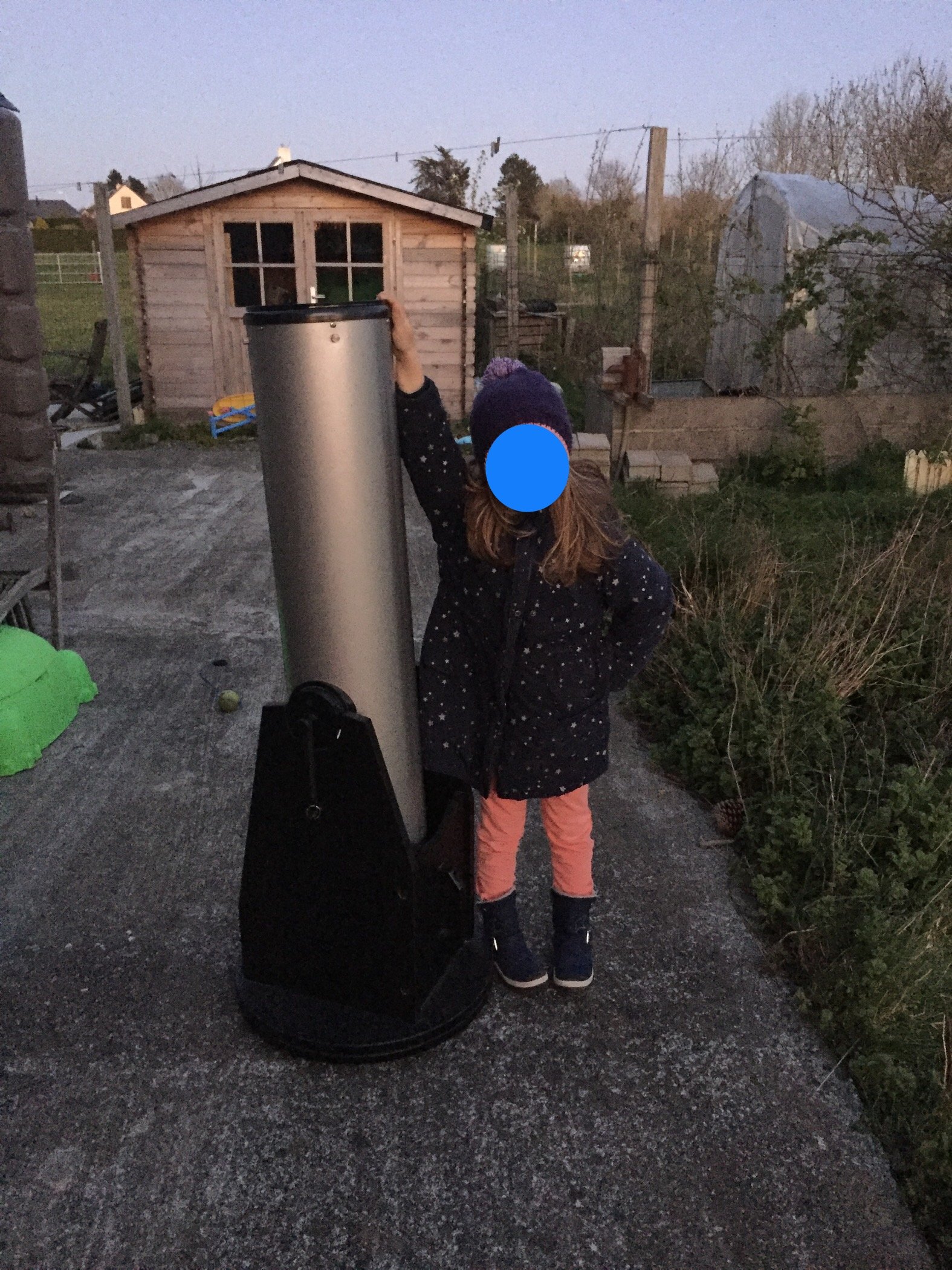

ma fille aussi, étant bercée dans l’astro, a eu très vite envie de mettre l’œil à l’oculaire. A 4 ans elle commençait à peine à comprendre ce qu’il faut voir, et je ne parle que de la lune.
Elle a 5 ans et demi, maintenant on regarde régulièrement la lune avec mon dobson 200mm. Elle regarde très peu de temps et ne cherche pas rentrer dans le détail de ce qu’elle voit. J’ai acheté une carte lunaire pour essayer de la motiver à observer un peu plus en cherchant les mers et les cratères. On regarde aussi des étoiles à sa demande (rien à voir à part un point lumineux) et venus. Si Jupiter et Saturne étaient visibles à des heures correctes pour elle je ne pense pas qu’elle comprendrait ce qu’elle voit car cela reste petit dans l’oculaire. A part peut être les anneaux de Saturne.
mais le temps passe vite et ils gagnent vite en autonomie et capacités observer, surtout s’il est débrouillard.
Si tu pense t'intéresser aussi a l’astro une fois le petit couché pourquoi pas partir sur un dobson. Tu le pose dans l’herbe et tu vise il n’ y a pas plus simple!
Pour te donner une idée de la taille voici une photo de ma fille prise il y a quelques semaines, elle fait 1,11m. C’est donc grand un dobson, même si celui là est un peu plus grand que le 150mm.
pour observer elle monte sur un marché pied bien stable. Et effectivement il faut tout le temps remettre l’objet dans le champ. Même avec de la motivation de l’enfant, à cet âge ils ne peuvent pas physiquement et mentalement gérer la manipulation du matériel que ce soit une lunette ou un télescope.
La lunette sera moins haute pour observer si je ne dis pas de bêtises.
pour les heures d’observation pas de panique, entre octobre et mars (heure d’hiver) il pourra observer tout en se couchant à une heure raisonnable pour son âge.
l’idéal sera évidement un club dès que possible.
Désolé je ne te donne pas un avis tranché pour le choix du matos mais je me suis dit qu’un retour d'expérience pourrait être utile.
Wahou !!!! C’est en effet bien plus grand que ce que j’avais en tête! Je voyais ça comme un truc à poser sur la table... 😳
Par contre je vais paraître un peu bête peut être, mais le dobson grossit max 154 fois, c’est assez pour voir Jupiter et Saturne? Est ce qu’une Barlow est indispensable en tant qu’accessoire?

Effectivement, c'était un peu mon cas aussi, du moins je m'imaginais pas qu'ils prennent autant du place, mais en même temps c'est compréhensible. Puis au moins ça a de la gueule ^^

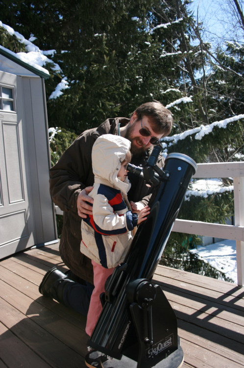

Simplement pour faire suite au commentaire de Fulie28 et se faire une idée, hors ceux dit "de table",  du plus petit Dobson 114/900 mm en vente.
et un exemple d'un Dobson "de table" ; un Maksutov Cassegrain 90/1250 mm
Bonjour, je ne fait que passer mais c'est très intéressant de voir la taille des Dobson. C'est vrai que ça met les choses en perspective.
Concernant le sujet, je suis aussi à la recherche de mon premier télescope et je pense que des fois il faut investir quand même un peu (mais raisonnablement quand même et surtout dans ses moyens, surtout grâce à l'occasion) que d'acheter quelque chose de mauvais qui ne provoquera que frustration envers l'activité.
Trop chou avec le 114, pile à la bonne taille 🥰
evidement les Dobson paraissent géants par rapport aux enfants, comme c’etzit Le sujet du poste.
 Pour un adulte c’est moins spectaculaire. Dans un 200 on passe une bonne partie du temps assis sur une chaise pour observer, debout mais en se cassant un peu le dos ou accroupis!

Trop mignon!!! Il est super niveau taille celui-ci pour les petits !
Vous en êtes satisfait?

Je n'ai pas de Dobson :)
Bien qu'il soit "petit", ce newton sur monture azimutale est un vrai télescope et non un "jouet" qui demande, outre son montage, des réglages tel que l'alignement des miroirs (la collimation) ou le réglage du chercheur.
