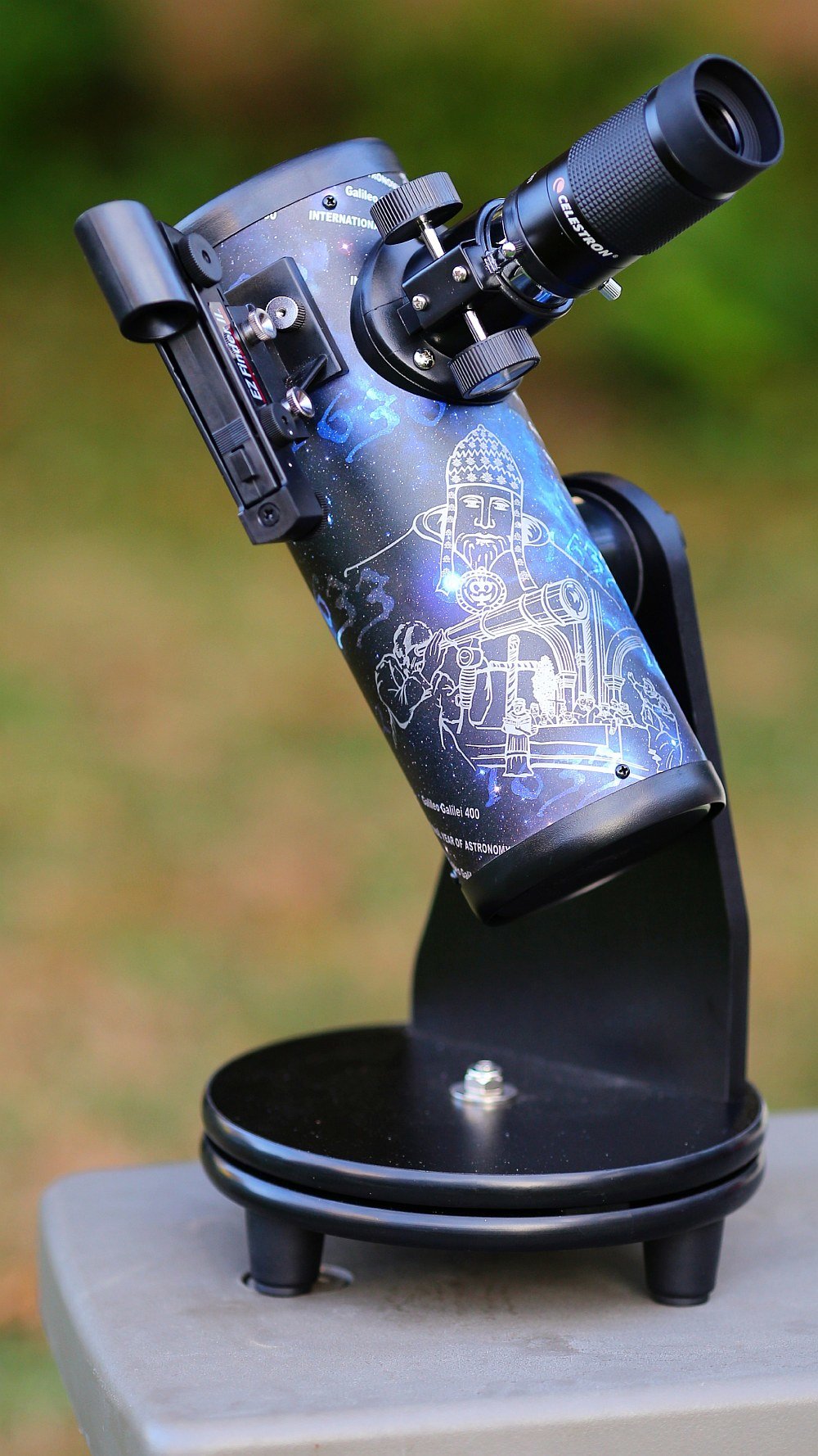

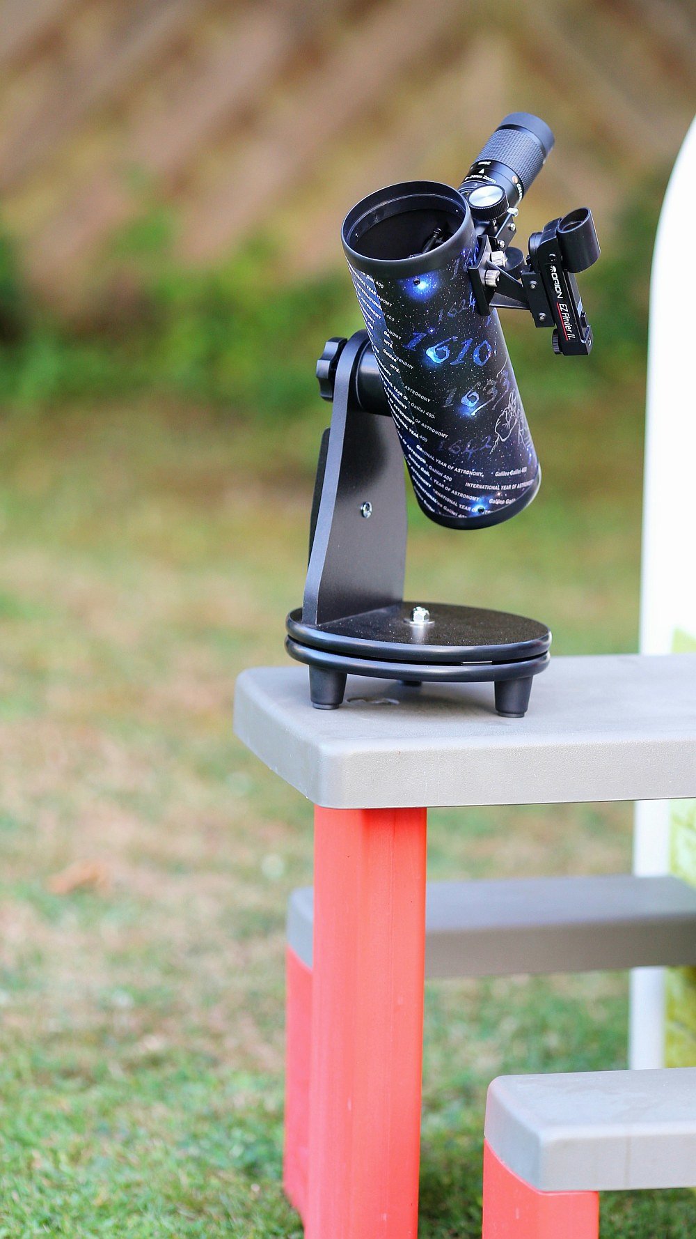

Juste pour partager l'arrivée des différents éléments qui composeront (bientôt) le premier télescope de mon fils. J'ai bien reçu le zoom 8-24 Celestron acheté 50€ chez Ali et j'ai remplacé le chercheur fourni par un point rouge trouvé d'occasion. Je n'ai fait qu'un rapide test sur la Lune mais je dois avouer que je suis très agréablement surpris (avec les oculaires de base également). J'attends une barlow (je ne compte garder que la partie qui se dévisse pour en faire une 1,5x "intégrée" à l'oculaire qui est déjà long 😅). Franchement, pour avoir utilisé une lunette Mizar 60/700 la semaine précédente, je trouve que ce petit Dobson est beaucoup plus agréable à utiliser et "fait moins jouet". Je pense que c'est une bonne première étape avant de prendre éventuellement un plus gros Dobson de table comme le 130/650 que tu regardes ou l'Orion Starblast 114/450 pour ses 8-9-10 ans 😉. J'ai hâte qu'il l'essaie 😁 !

Je reviens pour faire un rapide retour : le miroir sphérique limite vraiment la capacité à grossir. On sent qu'à 8mm on est à la limite (~40x). Après, il y a un halo diffus qui se superpose sur l'image de la planète et ça dérange vraiment. J'ai essayé un Skyscanner (un peu plus cher) et c'est un très gros cran au dessus 😉. Si c'était à refaire, je prendrais un Orion Skyscanner (100/400) pour mon fils.

Je reviens à nouveau avec un retour plus approfondi :
J'ai montré le Skyscanner à mon fils... il trouve le 76/300 "plus joli" et ne semble pas voir ce que je vois niveau différence 😅. C'est vrai que ça reste très petit (contrairement à la Lune). De plus, il arrive plus facilement à déplacer le mini Dobson.
