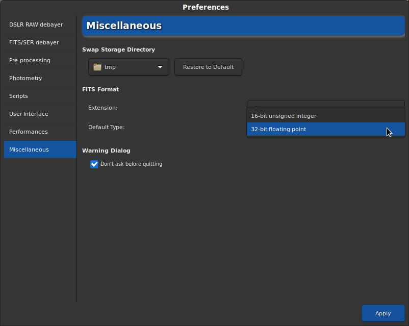

Tout d'abord, dans la version en développement, il est maintenant possible de choisir de travailler en full 16bits, ou full 32bits. Dans le premier cas, tous les algorithmes de compression sont dit "sans perte" : c'est à dire qu'un pixel compressé retrouvera sa valeur exact après décompression, sans arrondi. Pour les 32bits flottants c'est un peu plus compliqué mais des algorithmes sans pertes sont également possibles. Cependant, ils sont moins performant. En effet, en général ce type d'images contiennent bien trop de bruit dans les bits les moins significatif de la valeur du pixel. Or, de par sa nature aléatoire ce bruit est incompressible pour être efficacement compressé sans perte. Toute l'astuce ici consiste à détecter ce bruit et le supprimer pour gagner de la place. Le résultat est redoutable et les fichiers compressé peuvent avoir une taille de 25% de l'originale sans qu'aucune différence ne soit visible.

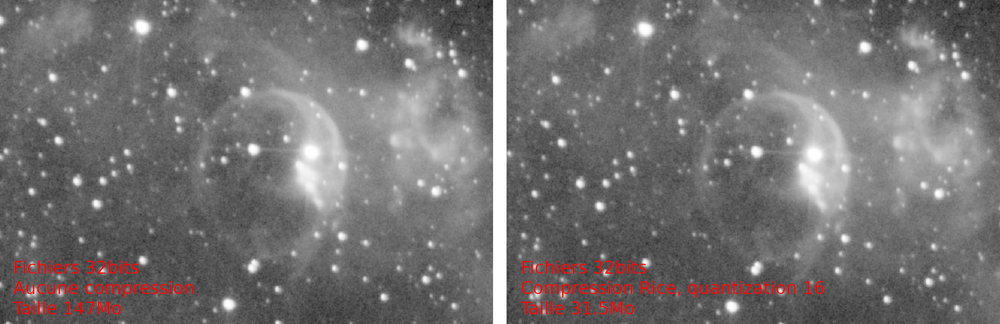

Voici une petite comparaison (à savoir que les possibilités sont bien plus importantes)  :

Voici les résultats des premiers benchmarks réalisés sur un set de 200 images DSLR en entrée issues d'un A7s.
On peut voir que sur un fichier 32 bits float en mode RICE et quantization=16 qui correspond à l'image postée , on obtient un taux de compression de 4:1 ce qui est vraiment conséquent.
En mode entier 16bits , on a un taux de compression de 2:1 avec un assez faible overhead CPU ce qui est aussi très intéressant. Et pour le stack final, les I/O étant réduits, on a gagné en temps de stack:
