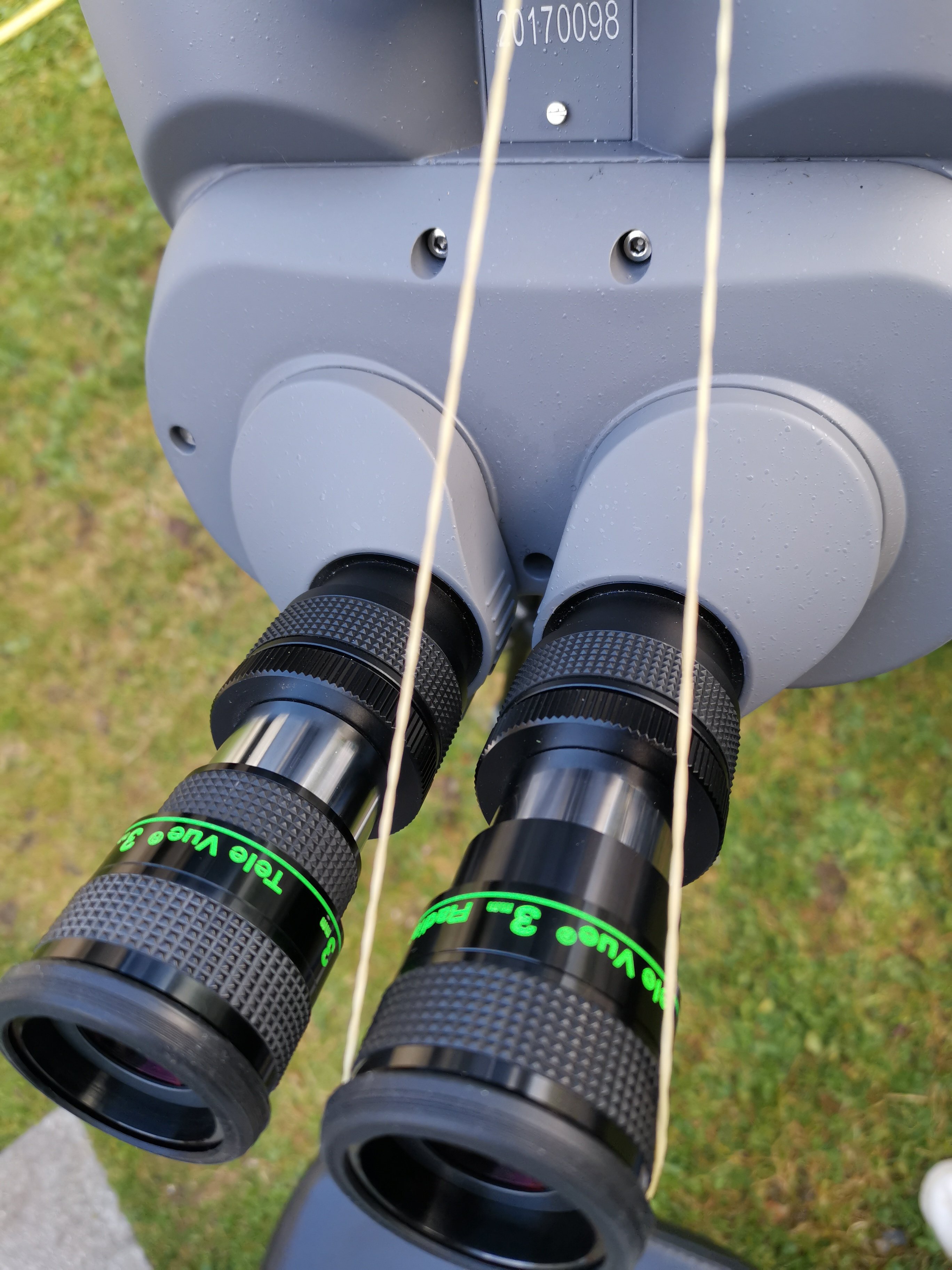

J'émets une réserve juste sur "strictement de la même production"
J'ai une paire de Radian 3, de deux productions différentes, et ça fonctionne. Le plan focal est identique.
A gauche l'ancienne version du Radian 3, à droite la "nouvelle" version, on les différencie par la partie en dessous de la bonnette, lisse ou pas.

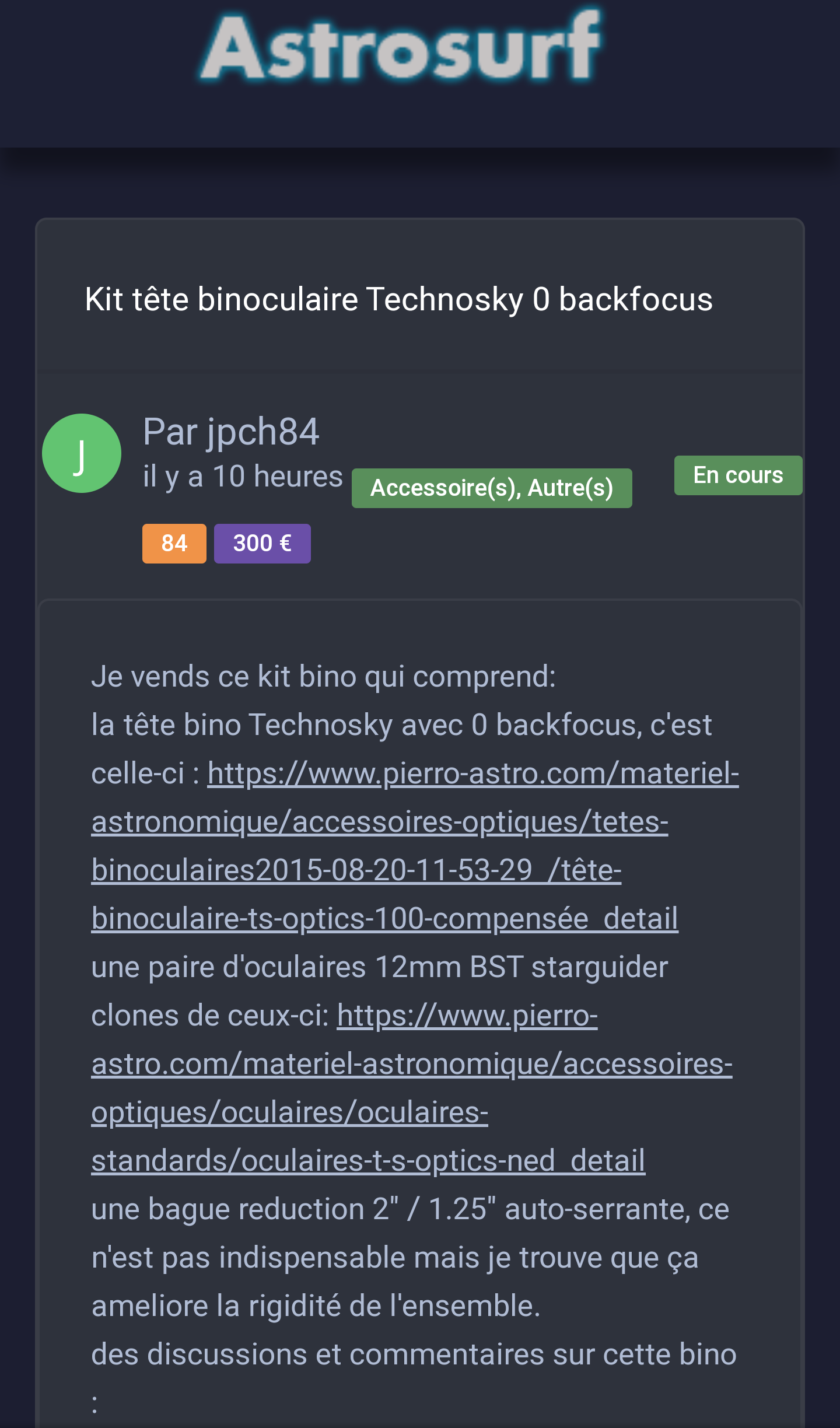

Bonjour,sur mon Strock-254mm la binoculaire Tecnosky j ai pas de problèmes,c'est une formule optique non standart,le fait de ne pas avoir de difficulté de Backfocus c'est génial. Une annonce sur Astrosurf. Bonne journée
