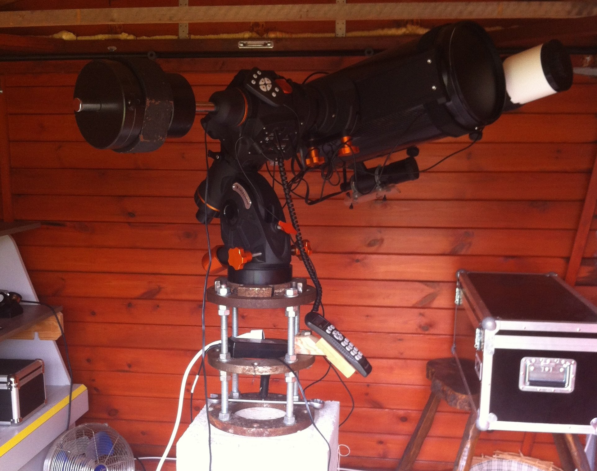

hello Quentin,
pour te rassurer, ayant également une CGEM depuis 10 ans maintenant, elle supporte soit une 120ED  soit un RC8" + 80ED (pour l'autoguidage) sans aucun soucis :)
avec un newton 200/800 + une lulu de guidage, la CGEM sera à l'aise :)

petit complément, la CGEM est donnée pour 18Kg de charge en visuel, 15Kg en photo :)
avec un 200/800 + APN + lulu-guide , tu devrais être proche de 13Kg donc impecc , l'équilibrage doit être rigoureux :)
ps: au moment de la prise de la photo, ne pas trop prêter attention à l'installation électrique qui était en cours de réalisation :p
il y a 6 minutes, martial_julian a dit :
pour l'autoguidage
Je reconnais la raquette du Synguider sur la photo, j'en ai froid dans le dos... Que de mauvais souvenirs ! 🤣
il y a 3 minutes, Drase a dit :
jamais eu de soucis avec :na:
il sera basculé prochainement sur l'AVX pour guidage ; une nouvelle solution devrait être mise en place pour la CGEM dans le poste fixe prochainement :)
