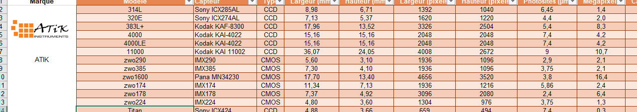

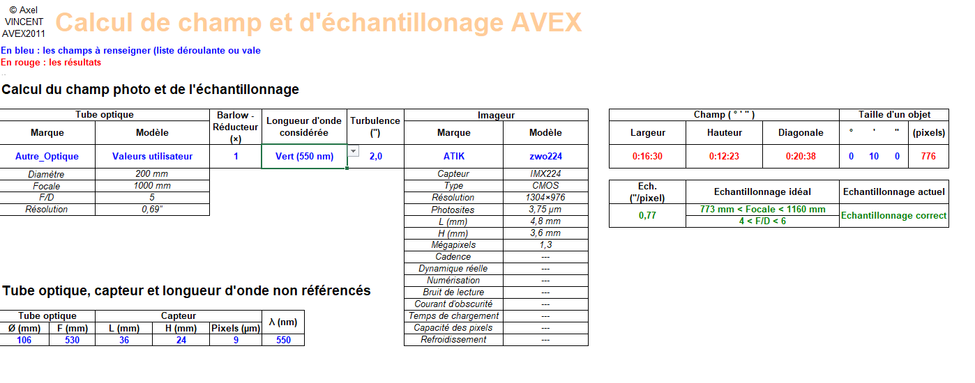

Je suis parti de l'excel dispo ici https://www.avex-asso.org/dossiers/wordpress/fr_FR/dossiers-pratiques/informatique-pratique/echantillonnage (calcul echantillonnage).
j'ai ajouté quelques cam zwo dans l'onglet "caméra"
Ensuite tu passe dans l'onglet "tubes optiques" et tu renseigne "valeurs utilisateur".
Puis tu switch sur "champ échantillonnage"
Après le budget aide énormément sur le choix.
