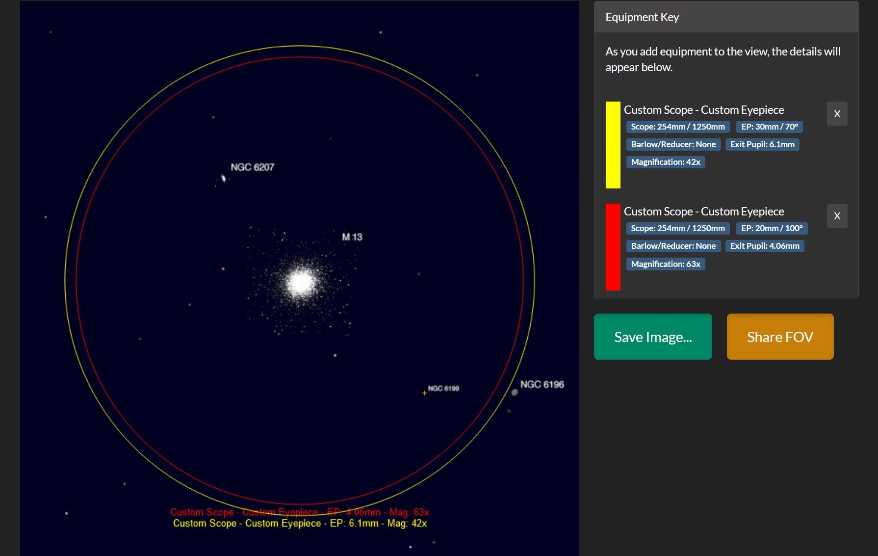

Je voulais savoir si quelqu'un aurait comparé ces 3 oculaires écrit dans le titre, pour un éventuelle futur achat afin de remplacer mon Superview 30mm 70° qui a beaucoup de coma sur mon dob ouvert à f5.:bang:
J'ai vu que sur CN, le Lunt 20mm 100° serait meilleur que le Es 20mm 100° avec un prix/poids plus faible, le Lunt ne pèse que 680 grammes.:break:

30mm avec un F5 c'est une pupille de 6mm ciel trop clair, délavé
24mm c'est mieux pupille de 4,8mm
mais pour le même champ que le 24mm on a l'APM 20mm
pupille de 4mm parfait, ça grossit plus c'est plus sombre et plus d'immersion.

J'ai eu dans l'ordre l'ES 24mm 82°, l'ES 20mm 100°, et l'APM 20mm 100°.
L'ES 100° me donnait exactement le même champ réel que le 82°, mais avec plus de grossissement et d'immersion, bien plus chouette donc.
Puis j'avais revendu l'ES pour le Lunt/APM, en ayant entendu du bien.
Beaucoup plus léger, un poil plus de dégagement (toujours bon à prendre), et une image un peu plus piquée, moins cher.. :rolleyes: Je le conseille donc !! :)
