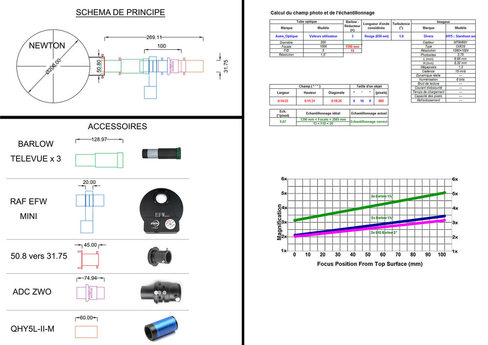

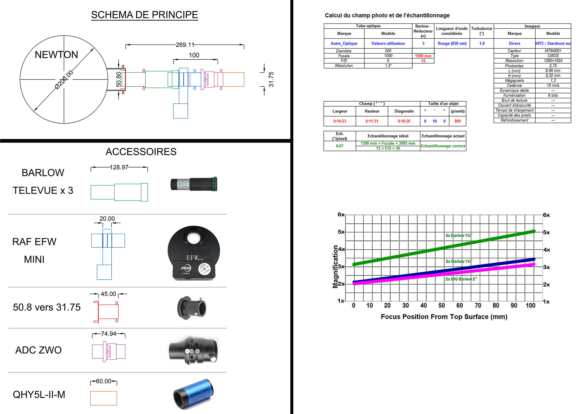

Je viens de réaliser un schéma afin d'être sure d'acheter ce qu'il faut.
Pourriez-vous svp me dire si j'ai bon?
Je me suis rendu compte que la Barlow x5 n'ira pas à cause du tirage obligatoire dû aux accessoires.

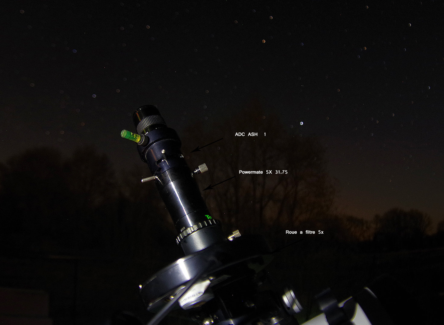

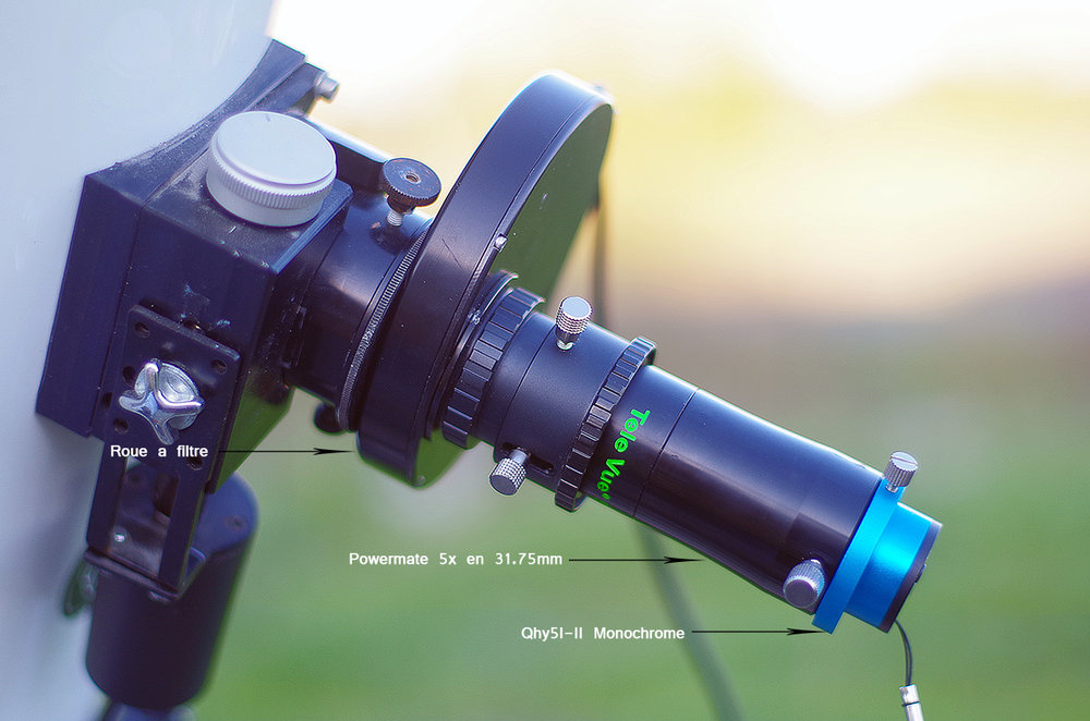

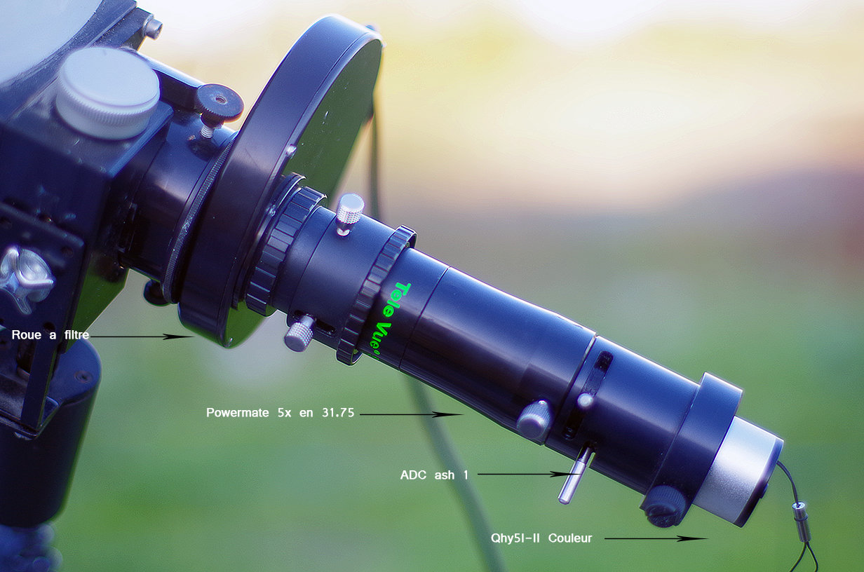

Bon apparemment l'ordre des accessoires peut être changé au vue de cette photo trouvée sur le site d'un astram:
La barlow peut être placée juste avant la caméra et donc avec une barlow x3 je pourrai passer de x3 à x5 suivant la configuration de mon schéma ou de cette photo.

ton chemin optique n'est pas bon avec ADC. la barlow en premier et ADC en dernier et enfin la cam. pour l'ADC il faut au minimum un fd de 10
il y a 13 minutes, AF06 a dit :
Donc si je comprends bien mon 200/1000 à un rapport fd de 5 donc avec la barlow de 15 à 25. Ce qui explique qu'il faille mettre l'adc entre la barlow et la cam.
La photo vient de ce site perso: http://astrophoto17.eklablog.com/materiels-c545922
Son téléscope a un FD de 4,7 (254/1200mm) et pourtant il y arrive. Par prudence je vais écouter ton conseil. Je pense que ce matériel ira quand même en le montant tel mon schéma.
il y a 3 minutes, nomor a dit :
oui mais sur ce meme site il y a deux autres photos. aucune explication. c’est assez confus.
par contre ,je me demande si un ADC est vraiment nécessaire avec une monochrome,le calage des couleurs se fera au traitement. regarde bien sur ses photos,il met l'ADC qu'avec la cam couleur.je te conseille de consulter ton ami Google sur L'ADC.
Modifié par AF06
Effectivement sur la photo que j'ai posté, j'ai confondu l'adc par ce qu'on dirait un extender. Du coup dans toutes ses photos avec adc,  il le met bien entre la barlow et la cam. Du coup j'aurai le tirage de l'adc (je pense environ 3cms) au minimum mais je pourrai tirer encore plus en reculant la caméra.

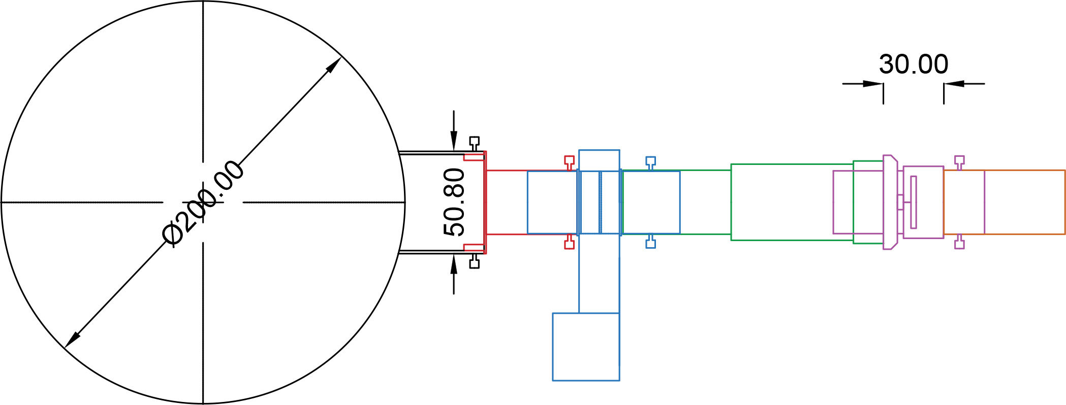

Je pense que du coup cette configuration sera meilleure, ce qui donne environ x 3,75 au minimum que je pourrai étirer de 7cms en cas de bonne conditions pour arriver au x5.
Reste la question des filtres.
