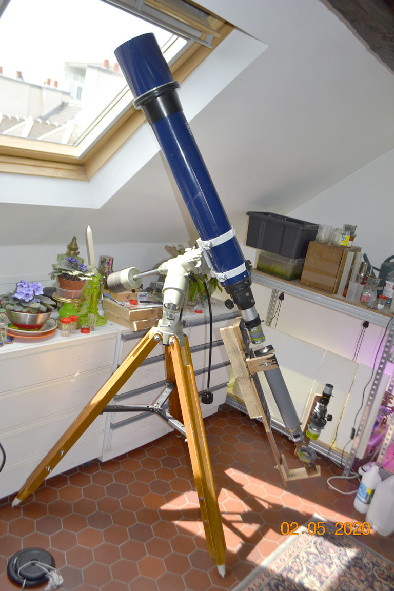

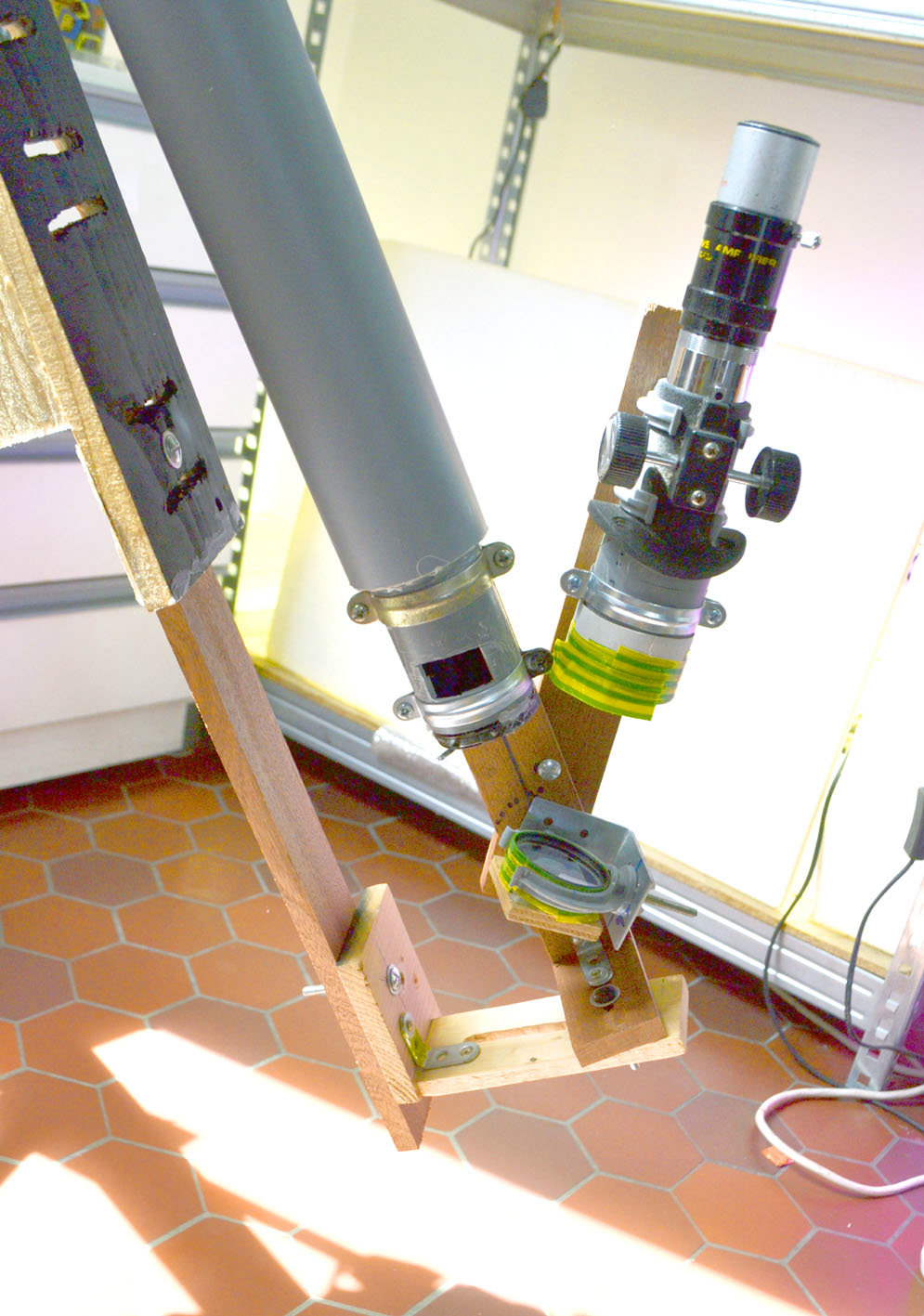

Bonjour , j'ai une question qui me tarabuste depuis quelques temps..
Comme pas mal d'entre vous le savent je fait de l'observation des protubérances avec un coronographe à réseau (spectro-coronographe de COSTARD).
Ma lunette principale est une Frehel 120/1000 dont je ne suis pas satisfait question piqué d'image et contraste en comparaison à ce que j'avais comme résultats avec une ancienne Vixen 80/1200. Que ce soit en LB sur le soleil ou du planétaire (jupiter typiquement comme cible test).
Ma question serait de savoir si j'aurai un meilleur contraste et piqué avec une ED du genre SW black diamond ED 102/900 par ex ?
je sais que le ED va corriger en LB sur le chromatisme et je dois faire surtout gaffe au sphérochromatisme notamment en H alpha et à juste titre les réponses de Lyl l'année dernière m'avait confirmé dans mon choix de la Bresser 102/1350  mais elle est difficilement maniable et le tirage est trop court..etc.et la qualité optique du barrilet est bof bof..
Bref , si je veux retrouver la qualité de ma 80/1200 ou de mon ancienne 90/1300 Vixen quel lunette s'en approcherait ? car j'i peur que même avec la ED de SW la précision de polissage ne soit que de lambda/4 au mieux...
j'ai fait tout mes calculs d'échantillonnage en comparant ma config d'avant (2002-2005) et ma config actuelle et ce n'est pas là que ça pêche..
merci d'avance pour vos réponses et aide :)
Chris
(ps : le vélux est ouvert lors des observations et oui il y a de la turbu assez forte dans l'après midi..)
Modifié par chrishalpha2017
