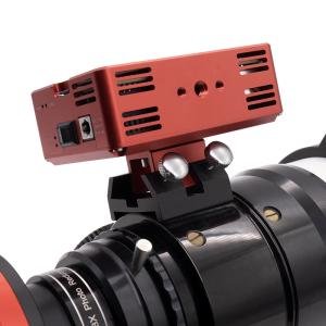

Hello !
C'est pourquoi de mon côté ce sera d'emblée l'Asiair Pro, et la tablette : l'Asiair utilise un OS Rasperry qui est un Linux, il fait les 9/10èmes du boulot, la tablette de son côté recevra les infos et les images, le boulot est donc partagé.
Si on dispose déjà d'un bon PC portable, ça va, en tout cas il faut un SSD comme dit plus haut, et de la RAM.
Pour le stockage, cela dépend de l'utilisation, mais en VA on n'est pas censé tout enregistrer.

Oui !
La version Pro est géniale, c'est un vrai PC embarqué (Linux), mais sans clavier ni écran !:banana:
Pour moi, d'emblée je prends cette solution, bien plus simple et pratique notamment pour le VA !!!
Va voir là, tu fais défiler la page vers le bas, tu as les captures d'écran des réglages, dont l'empilement sur le vif (pour parler français), des sorties d'alim pour la caméra si refroidie, la monture, le dégivrage éventuel, etc... !! :banana:
Oups, oublié de donner le lien : https://astronomy-imaging-camera.com/product/asiair-pro
Parce que attention, une cam comme la 533 ça envoie la purée !! !pomoi!
Sans boîtier comme l'Asiair, le portable derrière qui reçoit tout en USB3 va mouliner comme un dingue, SSD, RAM, et proco, avec les logiciels qui tournent, plus le contrôle de la monture...
De ce fait l'investissement n'est pas anodin pour un PC, si on n'en a pas déjà un au minimum performant ça va douiller rapidement !
A priori, le VA, personnellement ce sera avec Asiair Pro ou rien. :cool:

De plus, tu pilotes TOUT par Wifi : cam, monture, cam de guidage éventuellement, ainsi que la recherche d'objets de la banque dans l'Asiair, tu n'utilises même plus ta raquette de Goto, le tout dans ta voiture en nomade s'il fait froid, ou de chez toi si le matos est dans le jardin. :cool:
Pour peu que tu prennes un jour la MAP motorisée (EAF), tu pilotes aussi la MAP sans toucher au télescope. :)
Enfin, question branchements, tu branches tout sur le boîtier une fois pour toutes pour la soirée.
Les réglages d'image sont également simplifiés et donc rapides, ce qui reste dans le cadre du VA, moi ça me va.
Évidemment, si tu veux Sharpcap et tous les réglages possibles, il faut l'ordi qui va avec, et bonjour le traitement, là tu te rapproches de l'astrophoto, pas pour moi en tout cas, je veux observer, non pas poireauter.
J'ai étudié le bouzin, personnellement l'Asiair me convient parfaitement, je pense aussi aux nuits fraîches, ou carrément froides, humides, un vrai bonheur de pouvoir observer à l'abri.
Après, à chacun de voir si cela lui convient.
PS : il me semble que le + de la version 2 est une attache pour le disposer sur l'embase d'un chercheur.
