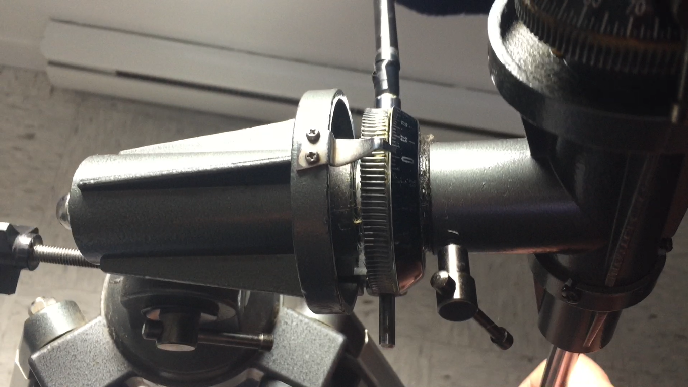

j'ai téléchargé la vidéo mais effectivement c'est étrange comme message...
Pour ceux ne l'ayant pas ouverte, c'est une vidéo où on le voit tourner la partie de la monture équatoriale avec le tube et le contre-poids sans que l'indicateur d'angle (AC je crois, mais j'ai pas encore de télescope et je pars sur un dobson...) ne tourne, donc y'a aucun suivi de combien de degré on tourne.
Et inversement, il peut tourner uniquement l'indicateur d'angle sans que le reste bouge.
Ne m'y connaissant pas je peux pas répondre, mais ça me semble le problème type, régulièrement évoqué sur certaines montures équatoriales. Il faudrait le modèle.
Voilà la monture, c'est le mieux qu'on puisse voir:
Modifié par Akiluc
il y a 27 minutes, Akiluc a dit :
Normalement c'est une bague que l'on règle sur un repère dans le ciel puis que l'on bloque pour la suite de l'observation. Idem pour celle de d'autre axe. Toutefois c'est gadget ici, la monture n'est pas assez précise pour un pointage aux coordonnées et personne ne l'utilise de cette manière. En plus la mise en station est totale dans les choux (sauf si notre ami habite proche de l'équateur) donc ça ne risque pas de donner une info exploitable. Bref, défaut ou pas ce sont toutes les bases qui sont à reprendre (ou à apprendre)
Une monture qui se présente dans un état "bizarre".
