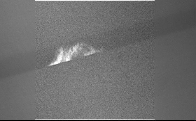

Juste une précision importante : dans mon application j'observe la raie H alpha littéralement : c'est à dire que j'amène la fente au bord solaire et si je trouve une protubérance solaire j’élargis la fente : la raie Ha devient plus large et moins sombre et l'image de la protu apparait à l'intérieur avec toute sa forme et moulte détails  (cf la photo ci dessous).

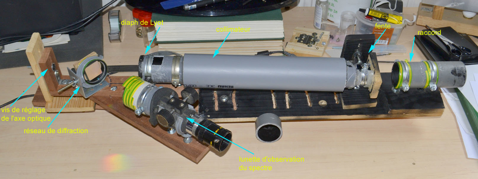

et la photo du spectro-coronographe
