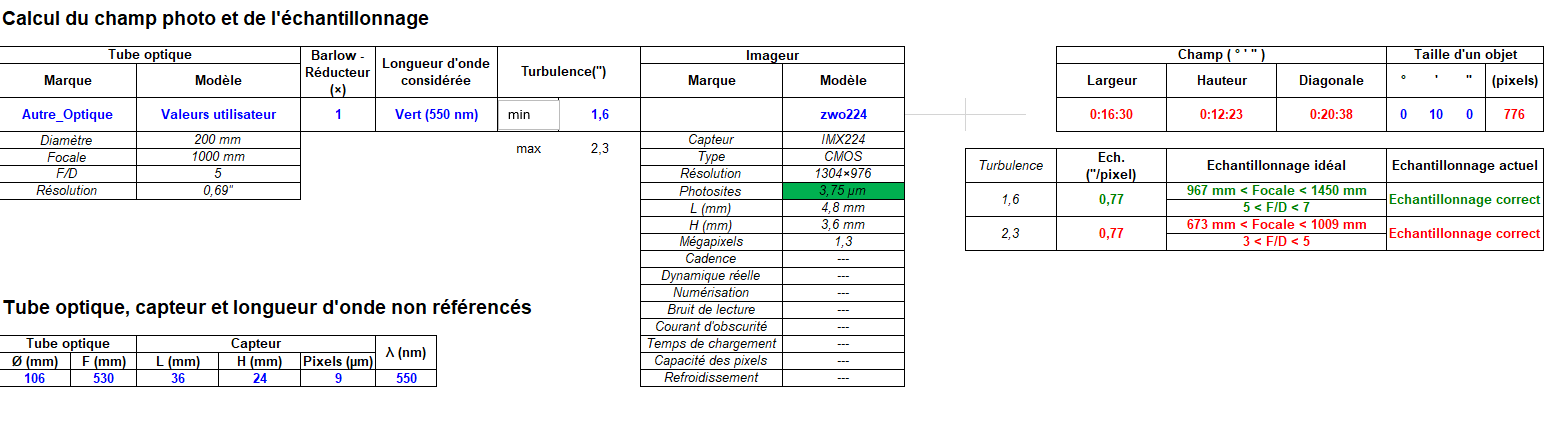

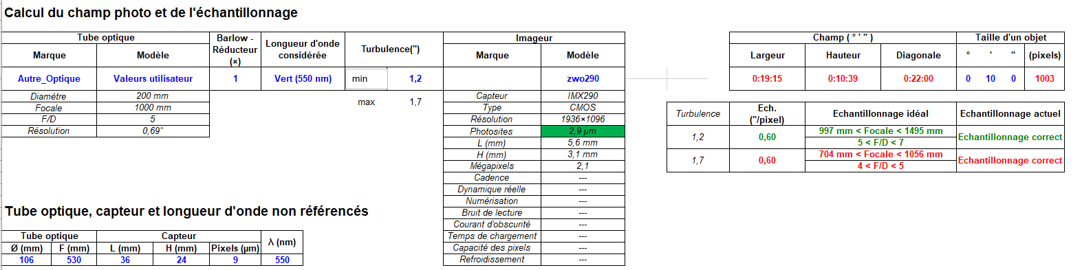

J'ai envie de tester la pose courte sur les petits objet du CP avec une cam couleur.
J"ai un 150/750 et un 200/1000.
J'ai modifié légerement l'excel de avex https://www.avex-asso.org/dossiers/wordpress/fr_FR/dossiers-pratiques/informatique-pratique/echantillonnage pour jouer avec les differentes cam et la turbu.
Pour le 200 si pixel de 3.75µm = turbu min 1.6 max 2.3:
Pour le 200 si pixel de 2.9µm = turbu min 1.2 max 1.7:
Du coup je me demande quelle taille de pixel est la plus adapté vu qu'on est pose courte, la turbulence doit elle être négligé?
