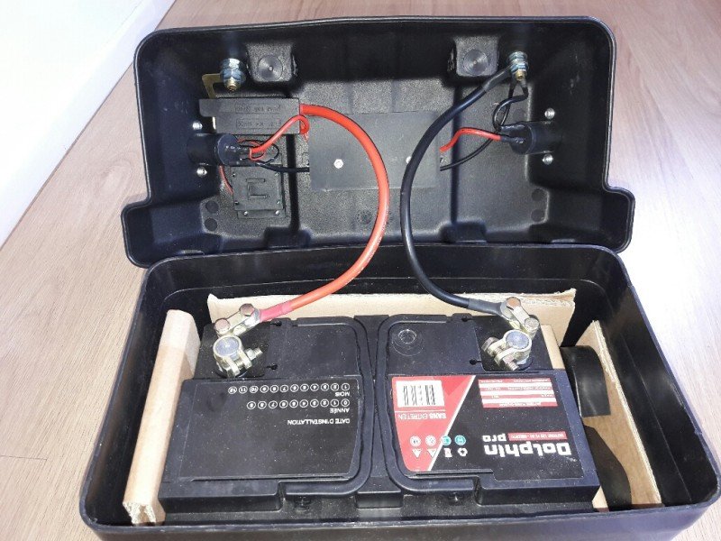

Ma batterie est dans un boîtier Minn Kota.
Il suffira de rajouter des cosses pour relier la batterie au câblage du boîtier.
Par zèle, j'ai rajouté des épaisseurs de carton ondulé dessous et sur les côtés pour isoler un minimum la batterie du froid.
C'est une solution un poil chère, mais le boîtier inclut 2 prises allume-cigare, un fusible qui protège l'installation électrique et un indicateur de charge à LED.

Oui, c'est solide. En plus des prises allume-cigare, il y a des cosses directement accessibles. Très pratique pour recharger.
J'y ai mis une batterie marine de 72Ah, pour usage monture, bandes chauffantes et caméra d'autoguidage. Pas de PC dessus.
Je pense qu'on peut y loger une batterie de 31cm de long par 19cm de large. La mienne fait 27*16.

Oui, avec 72Ah, je suis large. Mais quand je suis allé en boutique d’accastillage, c'est la plus petite capacité que j'ai trouvé. Du coup, j'ai droit à trimbaler les 16kg à chaque sortie ! :)
Au maximum, après 5/6h en températures négatives, j'ai dû éteindre une des 4 LED de l'indicateur de charge, sachant que au maximum, mon matériel consomme 5A/h.
En plus du boîtier et de la batterie, il m'a fallu des cosses et 4 petites rondelles métalliques pour adapter les cosses sur les câbles, et du carton pour l'isolation.
Ah oui, il faut aussi prévoir un chargeur de batterie ! Je voulais un modèle qui puisse faire de la charge lente à moins de 2A/h. Mais je n'en ai pas trouvé à tarif correct. Je me suis rabattu sur un chargeur Bosch C1 de 3.5A/h.
J'ai ajouté également un doubleur de prise allume-cigare pour pouvoir brancher la monture, l'autoguidage et les bandes chauffantes.

Bon, eh bien je suis finalement parti sur une batterie Ultracell Gel de 35Ah dans un boitier Minn Kota, avec un chargeur Ctek Mxs5.0.
Coût total : 230 euros, mais tous les maillons de la chaîne me semblent de qualité, c'est du "presque tout-en-un" et ça devrait permettre d'alimenter mon setup à venir, à base d'HEQ5 + Asiair Pro + Canon1000d + autoguidage. Ca devrait aussi être suffisant si je passe de l'APN à la caméra refroidie ou si j'ai besoin d'une petite résistance chauffante.
J'étais un peu dubitatif sur l'investissement de 80 euros dans le boitier Minn Kota, mais aucun regret! C'est super costaud, avec une poignée de transport repliable, y'a deux sorties allume-cigare, deux bornes externes pour brancher le chargeur sans ouvrir le boitier, un indicateur de charge, les fusibles réarmables qui vont bien, et la batterie se monte dedans en 1 minute chrono. Pas sûr qu'il y ait une fortune à économiser à se monter la même chose en bricolant, à part si on possède déjà tout ce qu'il faut.
