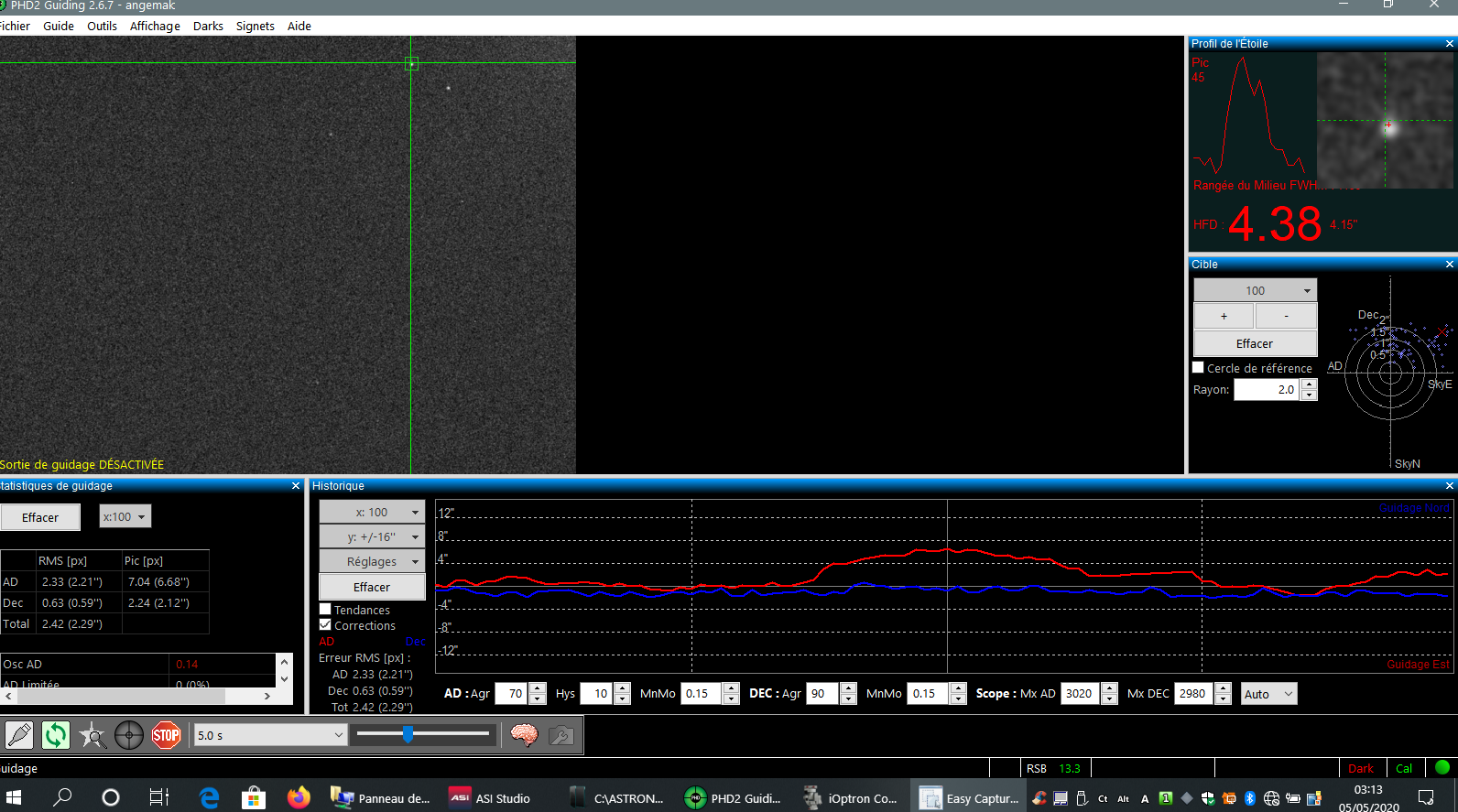

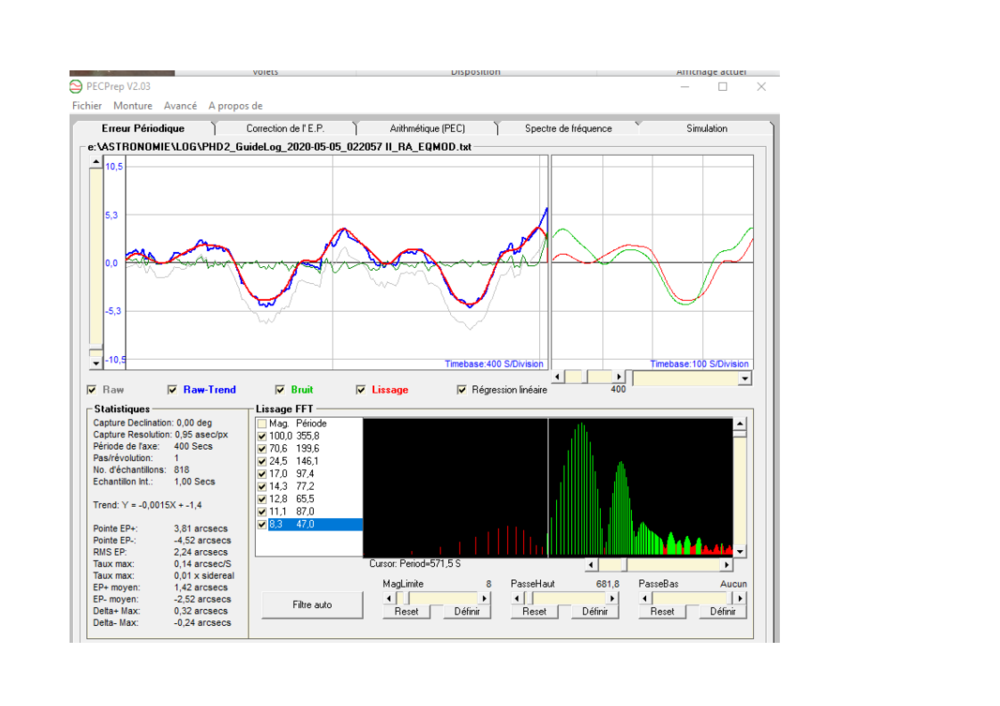

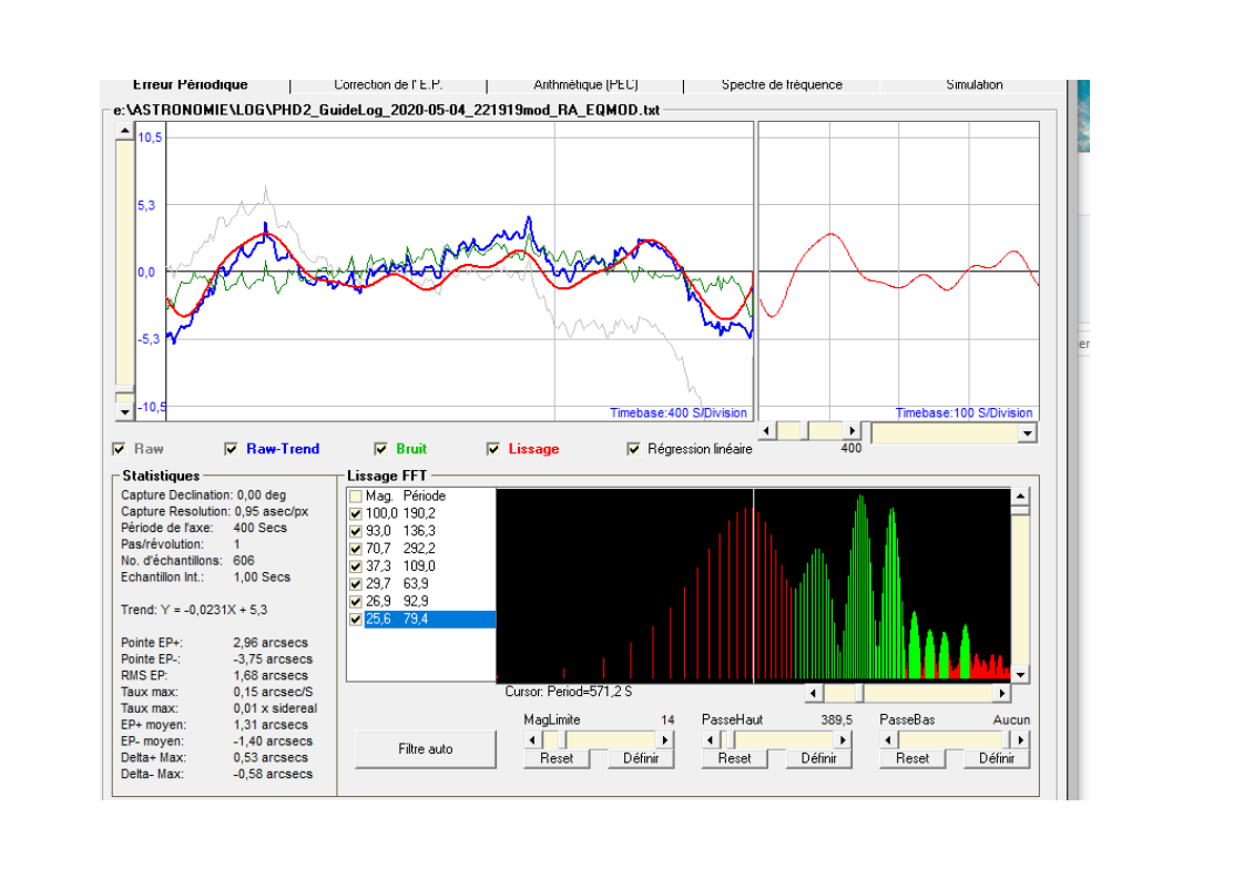

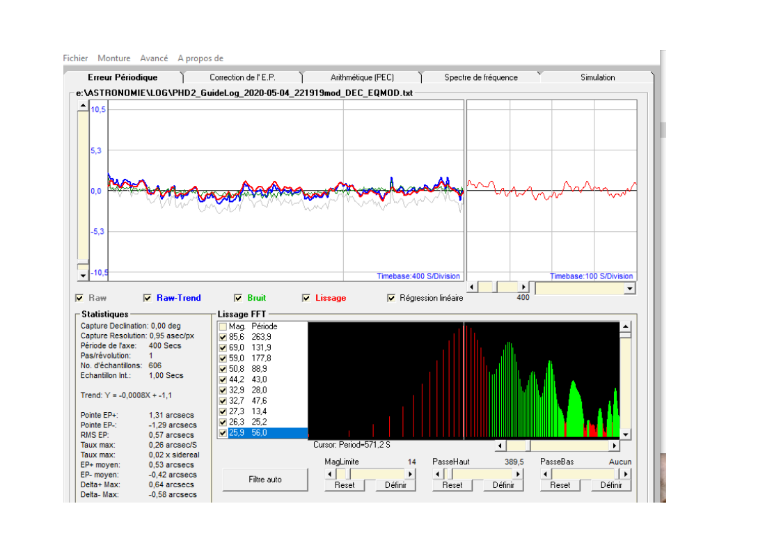

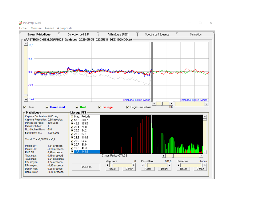

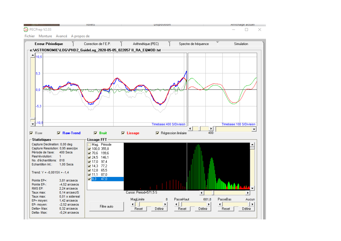

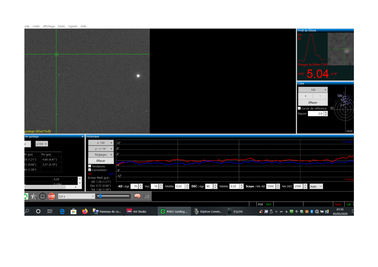

n'ayant pas pratiqué PHD depuis un bon moment,je me demande pourquoi j'ai deux mesure ep differentes. mon setup de guidage est la ASI224mc au cul de la TSA102. j'ai galéré un moment pour la calibration car phd me disait a chaque foi que l’étoile ne bougeait pas. mais je crois que le problème vient du log ascom. la vitesse de recherche était trop basse(x64) ,la prochaine foi je la mettrai au max.par contre,comment avoir une mesure ep fiable? l'equilibrage est il important? je trouve mes mesures bizarres. d'autant qu'il n'y a pas de guidage donc l'ep devrait être toujours la même ?  merci pour vos conseils
