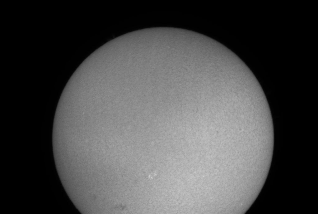

Une petite sélection d'une après midi de shoot solaire entre-coupé par des passages nuageux, donc beaucoup de shoots direct poubelle, je vous laisse une sélection parmi les nombreuses nombreuses nombreuses tentatives!!!!
 Setup :
- Lunette Skywatcher 80ed
- Daystar Quark chromosphere
- Asi 178mm en Bin2
Manu

l'image avec les anneaux de newton (bague de tilt à la place de l'ADC) :
S2020506-16h31UT-sm40DS-fs60-bf10-gpx2-13mm-tilt-asi178mm.thumb.jpg.07889d42b533a2819b9b28f266375450.jpg
le problème est que je ne voyais pas les anneaux à l'écran donc pour régler le tilt ...
A décharge de cette image, il n'y a pas de flat appliqué !
a+
stéphane
Oui l'ADC est bien plus pratique c'est clair, mais sur mon optique (c'est un objo avec bague de mise au point qui peut faire varier le point focal), la bague de tilt me fait gagner environ 20 unités de gain (après comparaison d'exposition identique à 1% près selon l'histo en mesure spot au centre du soleil) car le tirage est plus court et j'ai pas le moindre anneau de newton. Mais comme on est derrière un daystar avec barlow telecentrique, le tirage optique ne change pas le "grandissement".
Sur une lunette, le point focal est fixe et tes éléments optiques ne sont pas les mêmes. A tirage égal sur ton montage, si tu ne remarques pas après calcul (pas en visu) de changement comme tu nous le dis, c'est que l'adc ne fait pas perdre en lumière. C'est alors seulement la différence de tirage qui doit le faire. Mais si tu enlèves ta bague, ton grandissement sera un peu réduit mais tu devrais gagner en lumière. A voir en fonction de l'échantillonnage idéal ou souhaité. Je commence à avoir mal à la tête là 😄
