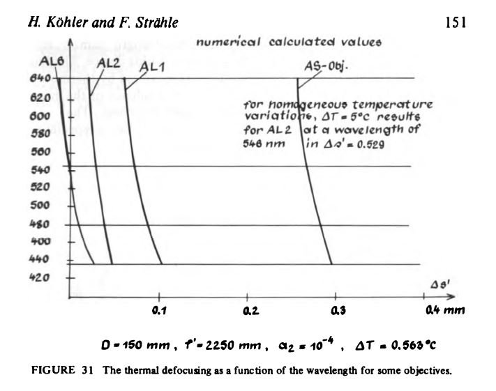

- Un gros Mak, ça met une plombe pour se mettre en température à cause du ménisque épais et de grande taille

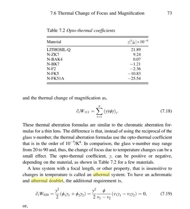

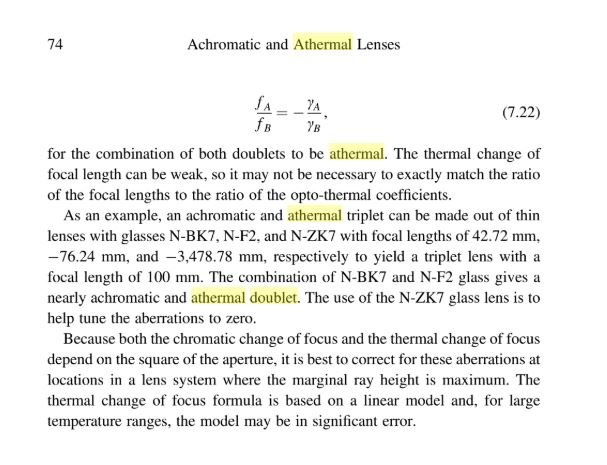

Au niveau de la mise à température, on lit un peu de tout, pas évident de savoir ce qu'il en est réellement. 15 minutes ou 1h30, ça change pas mal de choses.
ça dépend en fait surtout de la différence de température entre le lieu de stockage et le lieu d'observation. Si stocké au frais, ça peut aller assez vite.

Le gamma du BK7/F2 est d'environ γ=-0.11.10-6 / °C, un peu au-dessus du doublet astro-spezial qui réagit très bien à f/15
selon Köhler & Sträle (Optique Spatiale), avec,  à f/15, moins de 0.3mm de défocus à 5° d'écart de la mise en température complète. La variation varie suivant le carré de l'ouverture N=f/D, donc 2 fois plus d'écart à f/11 mais ça reste petit, et il ne va résulter qu'une faible variation de map pendant la mise en température.
"The combination of N-BK7 & N-F2 glass gives a nearly achromatic and athermal doublet"
Après ça dépend quel f/D et de la qualité de fabrication / adéquation de la conception de l'optique : c'est ce qui coûte le plus dans ces diamètres. Le verre est raisonnable. Il y a d'autres doublets en BAKx que je connais qui sont faisables en un peu plus court ou meilleur à la même longueur avec une qualité thermique un peu inférieure mais du même ordre.
Pour information en dessous, le N-FK51A c'est un des verres ED classique (proche du verre FPL-51, qui est  même moins "thermique' que le FPL-53).
Comme on le marie avec N-BK7 (SkyW) ou N-ZK7 pour les 80mm (type la Orion 80ED ou Vixen), la dilatation est carrément plus importante (un verre retranche celle de l'autre en ratio de leur force)
Bien entendu, les types Orion et Vixen sont plus chers mais pas athermique quand même.

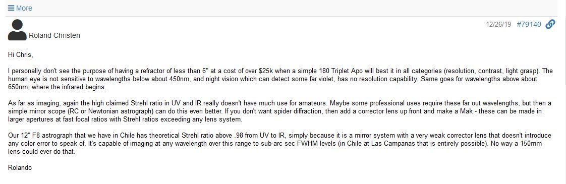

Ne vous prenez pas la tête pour l'observation lunaire avec les diamètres en-dessous de 90-100mm, à part pour les instruments courts, il n'y a pas de raison de se tirer une balle dans le pied sauf pour les exigeants qui ont peur des résidus bleus ou du violet quand il y en a.
Ce sont des couleurs qui n'ont aucun effet sur le piqué.
De la part du fabricant des apochromats les plus recherchés au monde : Roland Christen - Astro-Physics.
"The human eye is not sensitive to wavelengths below about 450nm, and night vision which can detect some far violet, has no resolution capability"
