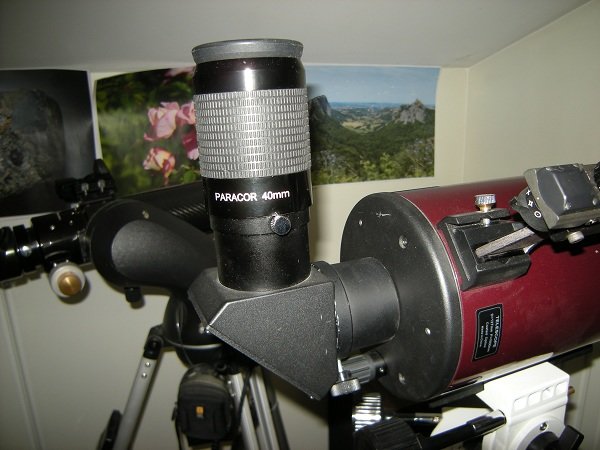

Le 08/05/2020 à 13:38, archange34 a dit :
Pas sur qu un 2 pouces passe sur le SW 127 , l'entrée du tube est en 1.25 de mémoire.
Bonsoir, le montage que tout le monde peut voir sur la photo postée un peu plus haut
fonctionne fort bien.
Il y a plusieurs années que je l'utilise sur le 127, ou est le problème, c'est interdit par la théorie ?
J'utilise aussi ce type de montage sur un Mak 102, qui lui est limité vers 32mm/72° (en 2").
On ne dépasse en aucun cas le champ maximum de ce télescope,
simplement, on l'atteint, et je ne vois (!)   pas comment faire mieux !

il y a 35 minutes, choco a dit :
Rien n'est interdit mécaniquement mais tu auras du vignetage sur le champ restant, à la limite plus de lumière oui avec un 40. Si tu veux une vraie entrée de ce diamètre il faut aller vers les 150 ou 180 ou certain bresser 127 qui sont en sortie SCT à la base.
Mais investir dans un PO 2 pouces juste pour faire passer un 40 sur un mak 127 je ne vois pas trop l intérêt. Pour le CP il y a d autres instruments.
A mon sens mieux vaut déjà changer le RC qui de base est mauvais.
Modifié par archange34
Alors, tout à fait d'accord pour le vignetage, ça me semble logique. Mais si tu as des oculaires 2 pouces, tu peux les utiliser sans racheter des 1.25" . Je pense que ça vaut le coup d'essayer vu la dépense à effectuer.
