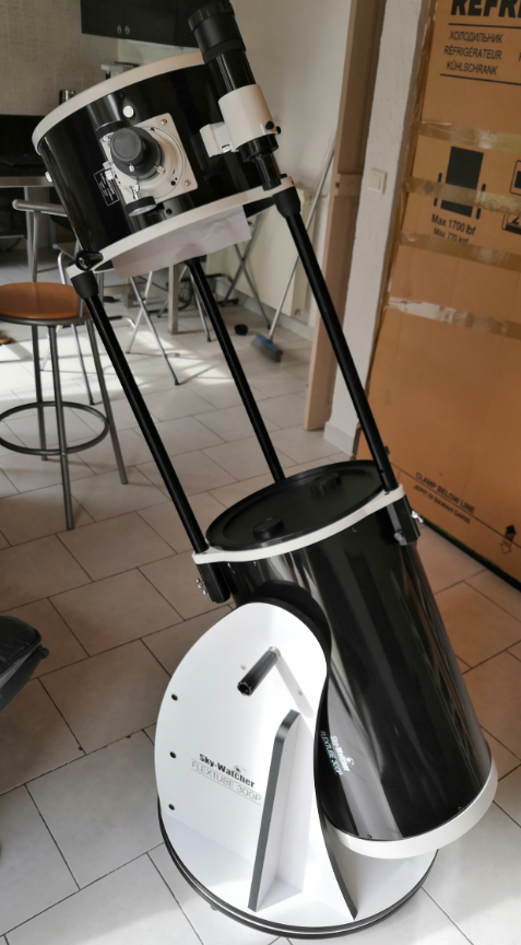

Commandé vendredi en fin de journée, reçu hier à 10H :p
Montage dans la foulée , 1H en tout c'est très simple, j'ai fait des photos de toutes les étapes du montage (je ferai sûrement un film cela pourra servir)
et voilà
Petites remarques et questions:
- Le rocker et le tube sont transportables par une seule personne mais pour garder une marge de sécurité le 350 ne me paraît pas une bonne idée dans cette gamme, sauf sur un chariot et sans obstacles
- Le dob est livré avec tout le matériel pour assembler (tournevis, clé etc..) c'est appréciable 👌
- A partir du 300 mm le rocker tourne sur des roulements à rouleaux,absent sur les tailles inférieures c'est un peu dommage.
- Le miroir a bien une pastille au centre du miroir mais je n'ai pas trouvé d’œilleton, peut être un oubli?
Un peu embêtant si c'est un premier instrument par exemple. J'avais celui de l’Orion XT pour palier à ce problème.
- Pour installer le support des oculaires il n'y a avait pas d'avant trou, oubli !
- Sur serrage du réglage de la dureté en altitude:  le dob est directement en contact avec les deux panneaux du rocker, pas top je trouve, ou alors il me manque une info, je vais peut être coller des patins en téflon...
- Dernière petite chose le télescope est livré avec un bague allonge filetée de 2" , quid de l'utilité, peut être pour prendre des photos à l'apn?
Test rapide :
Le télescope était vraiment decollimaté,secondaire et primaire
Le soir collimation non précise sur une étoile (je n'ai pas de vue sur la polaire...)
Le mouvement du rocker est fluide , en altitude un peu moins (d'ou ma question)
Le porte oculaire est correcte mais le nombre de raccord possible augmente je pense un peu le jeu total en particulier pour une caméra
Première vision sur la lune sans filtre.... Quelle idée il me manquait un oeil pendant un moment après, c'était beau propre malgré une collim limite.
Ce matin réveillé tôt, nouveau tube = nuit courte :)
Allez de suite, je sors le tube
Le jour pointait son nez et le tube n'était pas à température bien sûr mais c'était sympa et j'ai senti le potentiel
Petite photo souvenir
Donc plaisir à venir, observation, VA , photos planétaire
Il ne manque plus que la table équatoriale qui devrait arrivée fin du mois :)

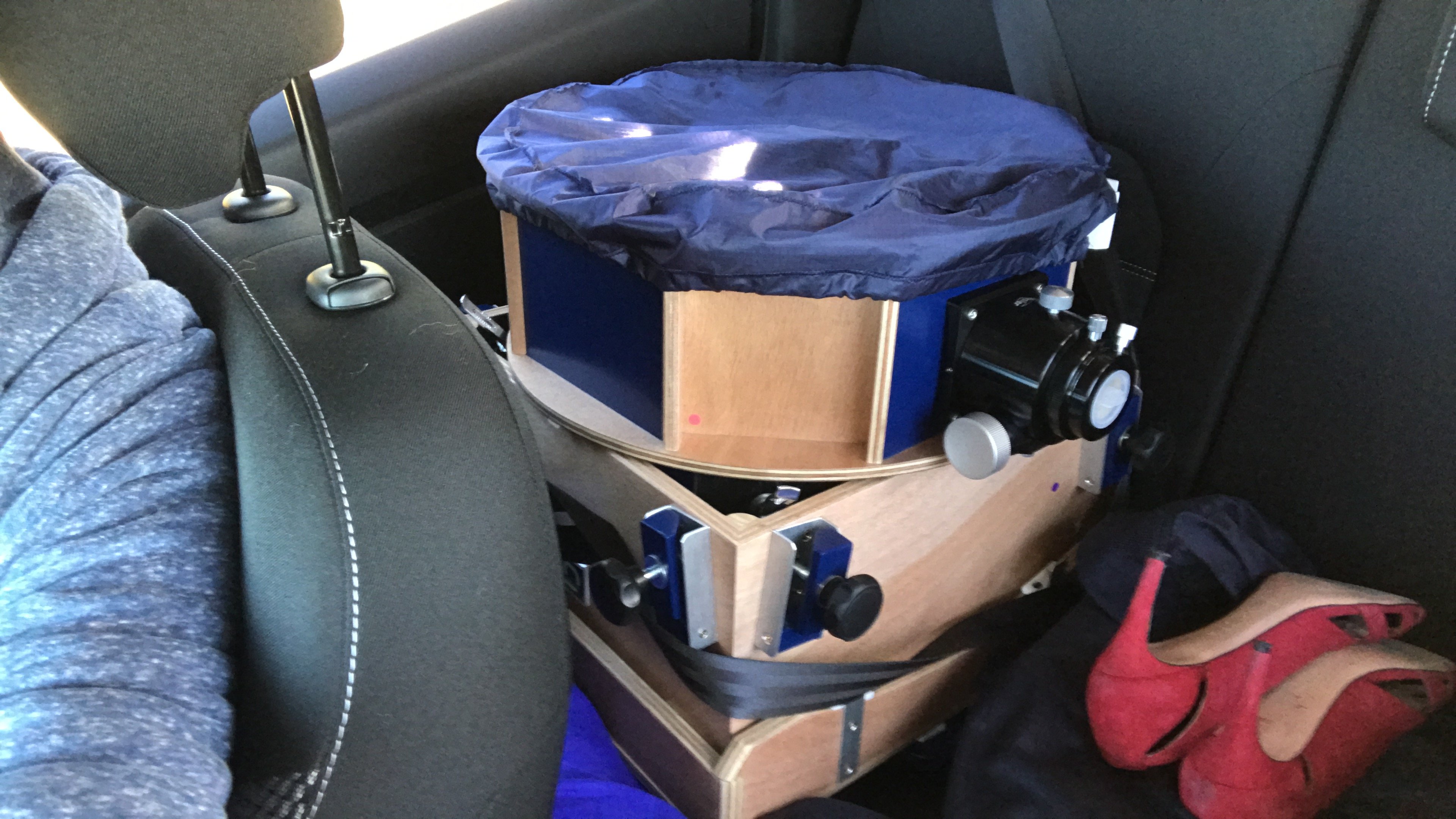

Il existe au moins deux autres possibilités si tu as besoin mais pour moi le plus qualitatif c'est Sud dobson

J'ai vu le même c'est génial mon sw prend beaucoup de place et c'est surtout le rapport poids encombrement qui est impressionnant. Beau joujou
