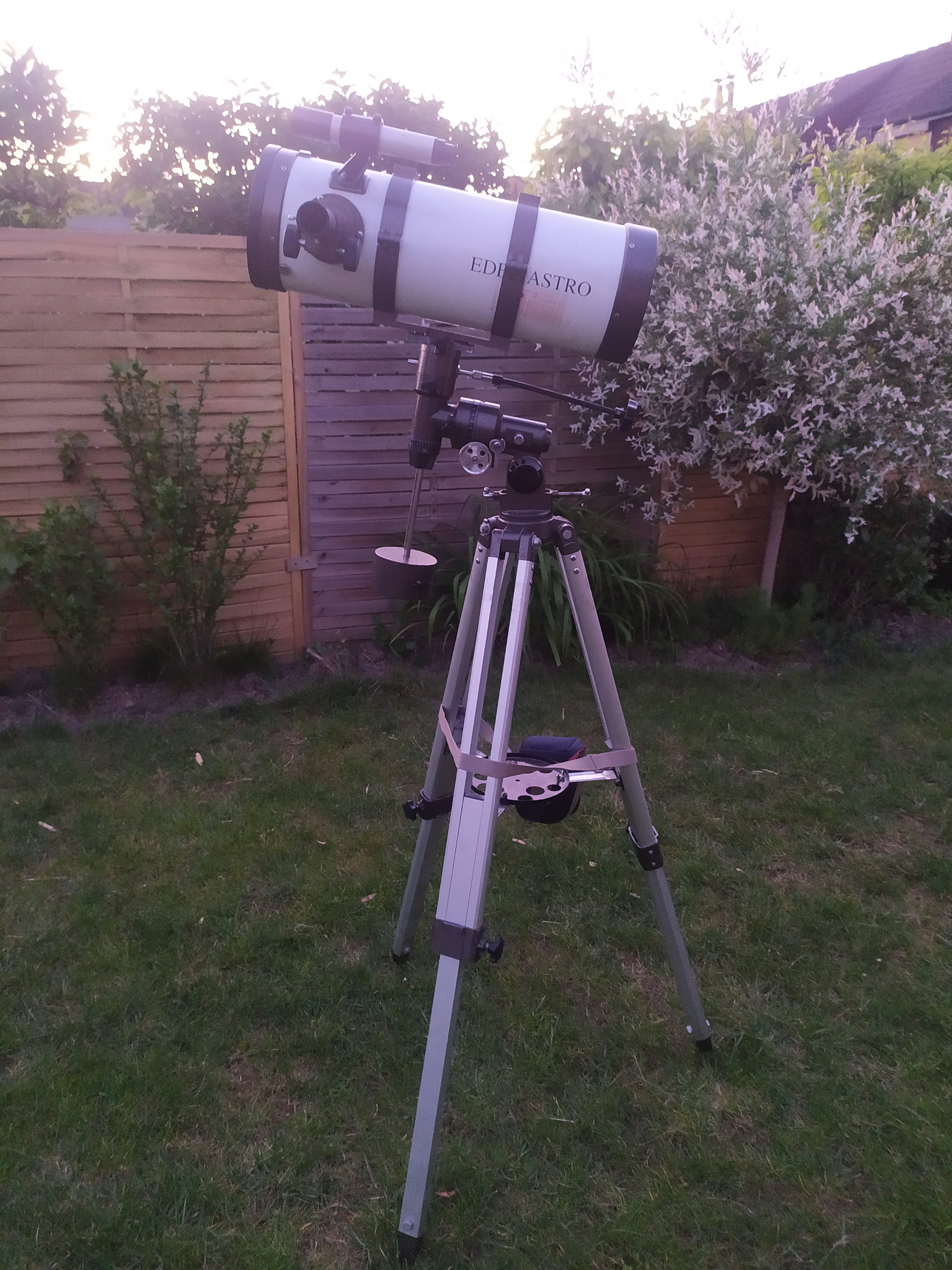

.Bonjours.

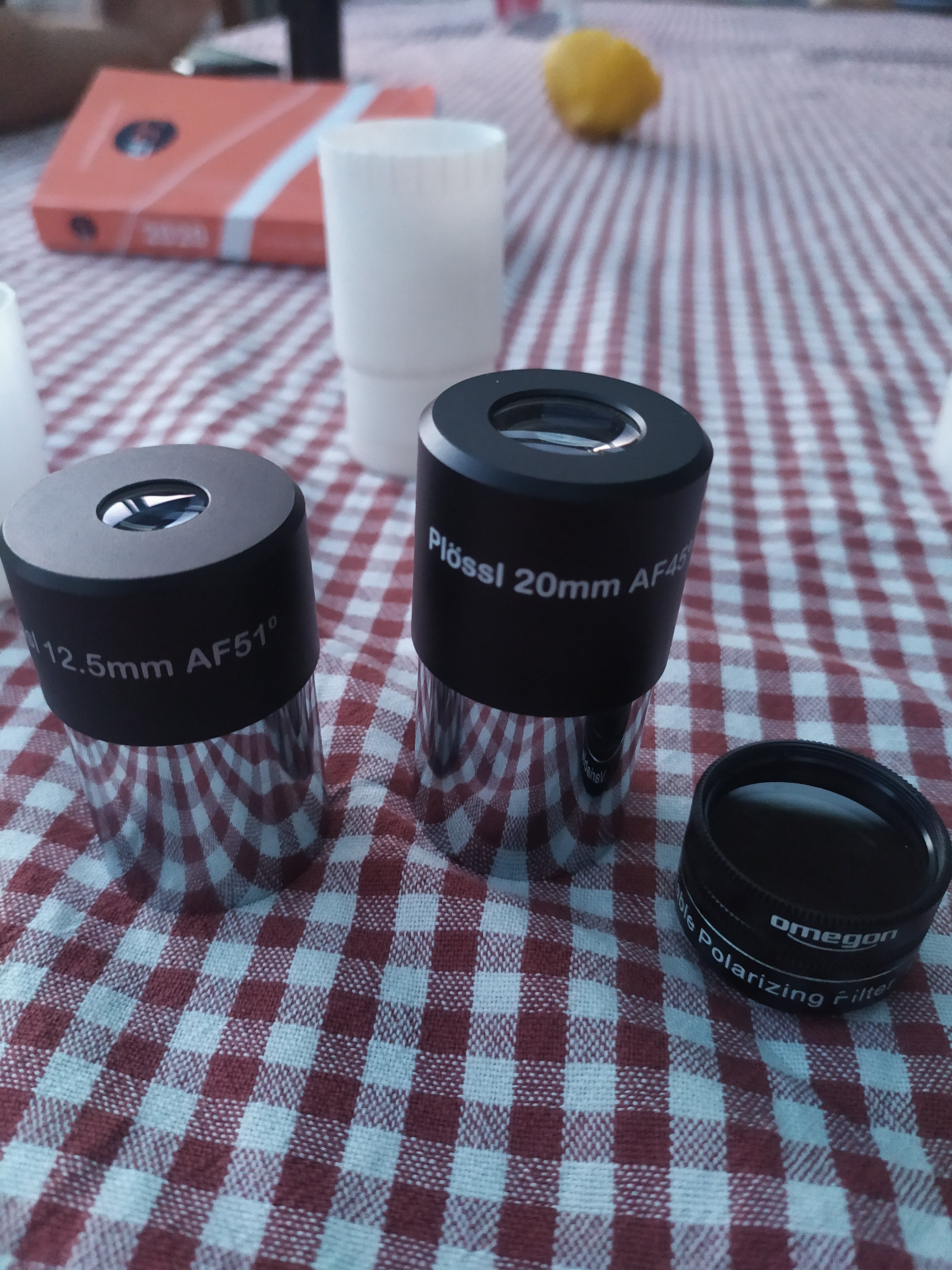

Voilà je me suis inscrit sur ce forum , car étant petit j'avais un télescope à Eden Astro 150 x 1400 montures équatoriale avec les lentilles suivant :
plössl 6.5 mm af50°, plössl 12,5 mm af51°et plössl 20 mm af45°
Une question
Puis-je mettre une lentille plus puissante sur mon instrument ?🧐🧐
Quel sera le rendu ?
Car je sais que toute machine a des limites, donc pour avoir une meilleure image il faut casser la tirelire. 🤑🤑 tant donné que la mienne a plus de 14 ans👵👴
Les autres questions viendron 🤔🤔 plus tard mes tout conseils me serait utile merci bonne soirée 😁😁
Bonjour et bienvenue !
La question n'est peut être pas placée dans le bon forum; un modo déplacera, le cas échéant 🙂
Ce télescope est, apparemment, un modèle dit "catadioprique" : il a une focale assez grande, ici
1400 mm, pour un tube de longueur environ 700 mm. C'est une construction "astucieuse" avec
une lentille supplémentaire ( dite "barlow") généralement placée dans le porte oculaire.
La difficulté avec ce genre de construction est que le réglage correct du tube est très difficile. On
obtient donc un appareil globalement très moyen.
Il semble que les oculaires ( on ne dit pas ici "lentilles" dans notre jargon) soient corrects et le tube
ne mérite pas de faire chauffer la carte bleue : les grossissements obtenus (200x au maximum) sont
les "meilleurs" possibles.
L'âge du télescope ne compte pas 🙂 il faut trouver un bon ciel qui, seul, permet de bien exploiter
son instrument. L'accessoire indispensable est une carte du ciel, ou un logiciel comme Stellarium
pour bien préparer ses soirées d'observation.
Bien sûr, attendre d'autres avis

Je partage l'idée de laisser la carte bleue tranquille. Un débutant cherche souvent à "grossir". Ce n'est pas toujours une bonne piste et déjà je doute que ton 6,5mm te donne satisfaction. Reste à parcourir le ciel : une carte, Stellarium, l'Atlas Virtuel de la Lune, Manuel d'observation lunaire, A l'affût des étoiles ... Et un club !
