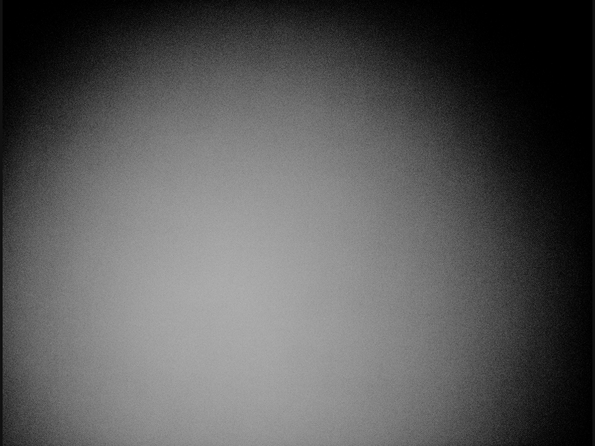

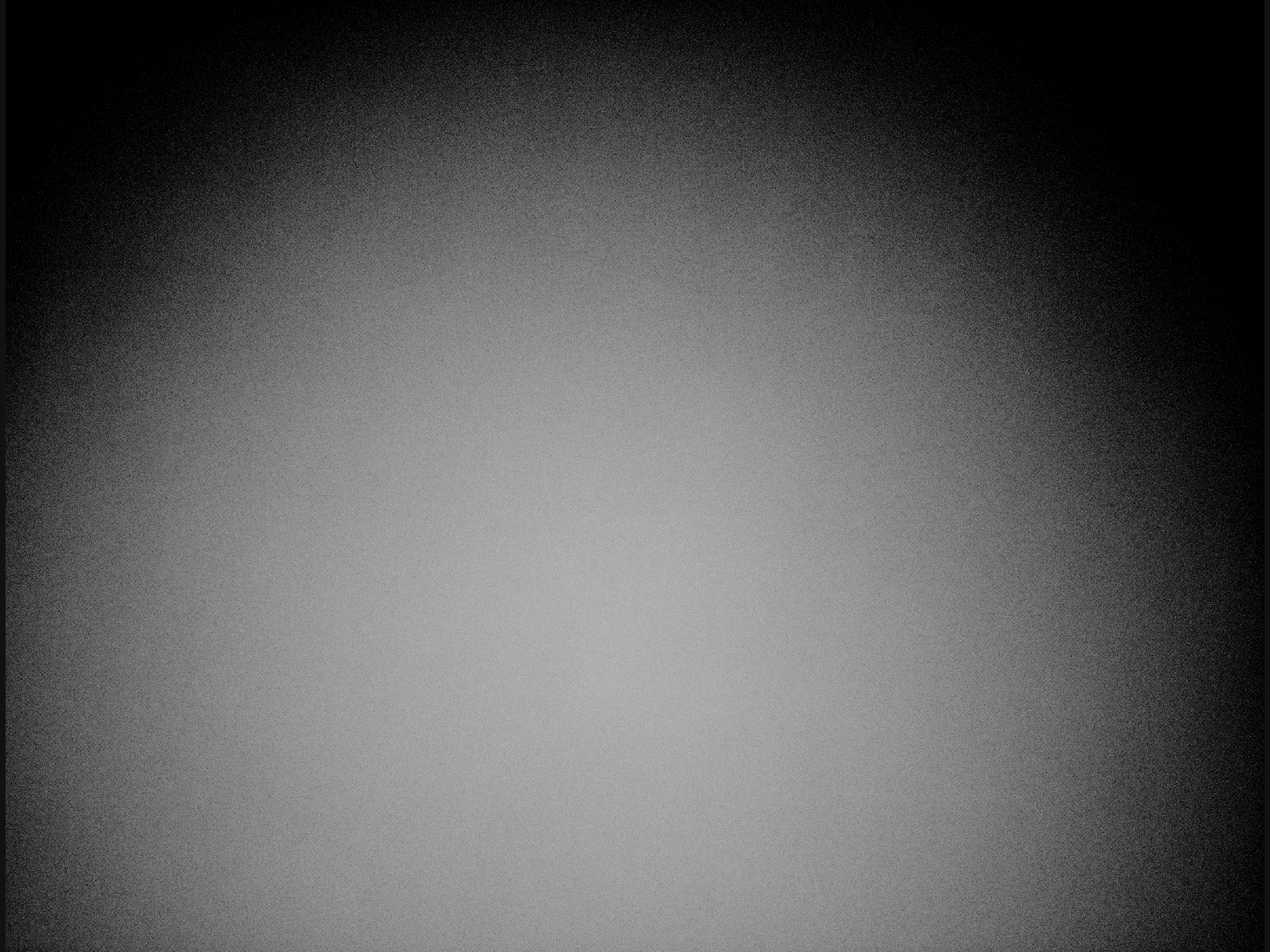

Salut je possède un skywatcher 200/800 couplé à une asi 1600 mono + raf (x8) en 31 non montés. Je me suis aperçu lors de mes flats que mon vignetage n’est pas symétrique. J’ai essayé de reculer mon secondaire en vissant la vis centrale, à ce moment là on dirait que le secondaire est bien rond et bien centré dans le PO (vu dans œilleton et 3 accroches du primaire visibles). Cependant impossible de bouger les vis de collimation car secondaire trop serré sur son support. Du coup en relâchant légèrement la pression le secondaire repart un peu en avant et je peux faire la collimation facilement (vérifiée au cheshire et laser) mais je ne vois plus les 3 accroche du primaire celle de gauche disparaît... bref c’est pénible!
je vous passe des photos pour illustrer mon texte :
vignetage non centré
