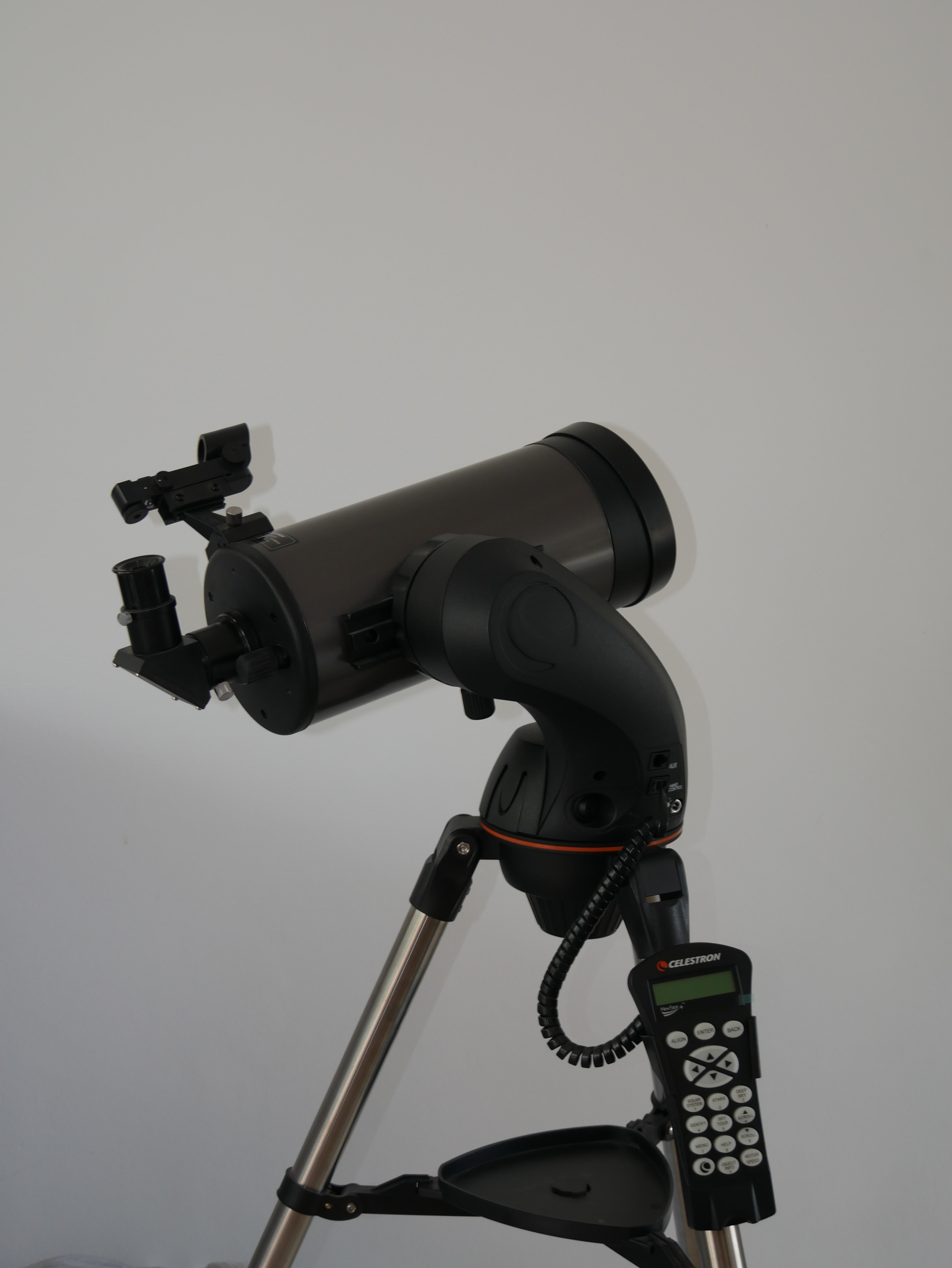

Oui, il s'agit effectivement de deux notions différentes :
La mise en station concerne les montures équatoriales. Elle consiste à aligner l'axe de rotation horaire de la monture avec une parallèle à l'axe de rotation de la Terre. Le Mak, objet de la photo, est posé sur une monture azimutale : tu n'es donc pas concerné par la mise en station. Tout au plus prendras tu soin de placer la nivelle correctement.
Le goto demande pour fonctionner à construire un "modèle de ciel". C'est l'alignement sur une, deux ou trois étoiles accessible via la raquette après avoir indiqué la date, l'heure ... Suis la notice ; c'est bien expliqué.
Enfin la Lune a ceci de particulier comme F6GIR le précise : elle possède une vitesse propre qu'il convient de sélectionner toujours via la raquette. La notice encore :) Encore un tuyau : les piles gagneront à être remplacées par une petite batterie lithium 12V soit une vingtaine d'euros.

oui j'arrive a bien faire l'alignement ! en général je fais mon alignement sur deux étoiles je trouve ça plus simple et assez précis ! par contre c'est vraiment le suivi qui "foire".. quand je demande NGC0281 le Mak :) (terme que je ne connais pas, merci d'ailleur ;) ) y vas directement et je vois bien les étoiles mais par contre au bout d'un temps les étoiles s'en vont car la terre bouge...

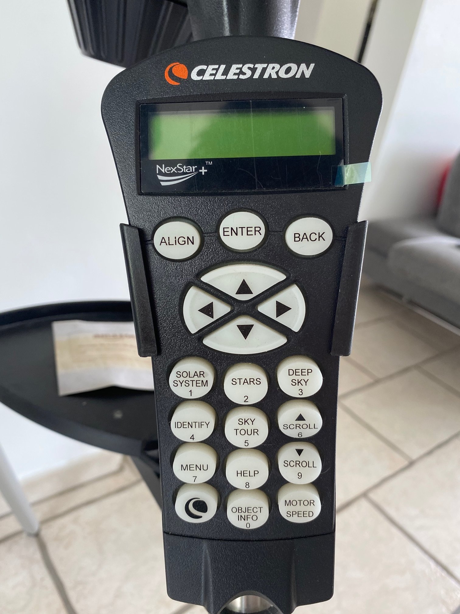

Pas de mise en station sur ton NEXSTAR MAK 127 mais un alignement choix systeme solaire .....pour la Lune.
Après sur ta commande tu appuies sur la touche Systeme Solaire en haut à gauche.

Merci Domenge ! :) peut etre que tu as résolu mon problème avec cette touche systeme solaire à essayer ce soir ! mais j'étais persuadé que c’était pour trouver dans les menu une des planetes et ce diriger vers elle parceque je clique sur deep sky pour rentrer le ngc et enfin qu'il se dirige tout seul
