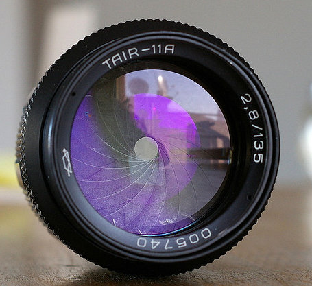

L'objectif russe Tair 135 mm f/2.8 me fait de l'oeil. On le trouve à moins de 150 € sur le net et il est en monture M42 ce qui le rend facilement adaptable sur n'importe quel appareil photo, ou presque (45.5 mm ou moins de distance capteur-bride). Il ouvre à f/2.8 et son diaph est constitué de 20 (!!!) lames. Autrement dit, pour du portrait ou de la proxi c'est un bokeh de ouf garanti.
Mais que donne-t-il en astrophoto ?

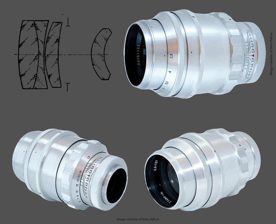

Sa conception est à 4 lentilles (ci dessous le TAIR 11 135 mm f/2.8 en monture M39, argenté, alors qu'en monture M42 il est anodisé noir) :

A pleine ouverture oui, mais dès qu'on ferme un tantinet, le nombre de lames aura une certaine influence surtout si leur forme est basique comme c'est souvent le cas avec les objectifs à 5-7 lames. Ca se voit sur les points très lumineux en arrière plan, en dehors de la zone de netteté, avec peu de lames, ils ne formeront pas des taches bien circulaires, mais des polygones avec autant de côtés qu'il y a de lames.  Ici, quelque soit l'ouverture, le diaph est un cercle quasi parfait, on est donc certain de ne pas avoir ces polygones.
Cela dit, tu as raison, un "bokeh de ouf" comme je le disais va de pair avec l'aberration de sphéricité, ce qui n'est pas très compatible avec une image piquée comme on les aime en astrophoto. Un objectif sans aberration de sphéricité aura un bokeh brutal et pas très esthétique.

Le Tair 135 f/2.8 a 20 lames, mais il semble qu'il procure des images plus piquées que le Pentacon d'après les articles que j'ai pu lire. Son bokeh est effectivement plus brutal comme on peut s'en rendre compte sur cette image où les tâches blanches sont très bien délimitées en arrière plan :

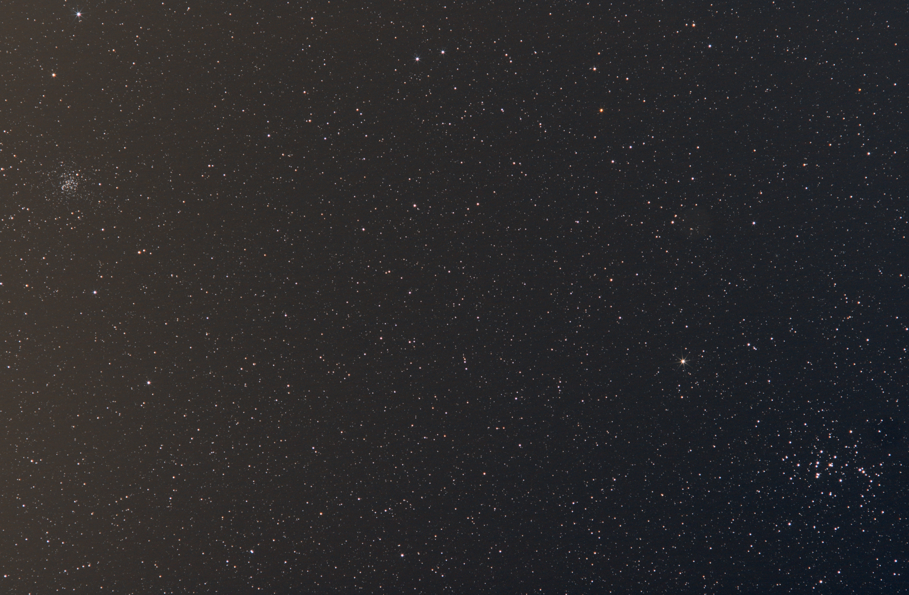

Je ne sais pas si ca peut aider mais j'ai un takumar 135mm f2.5 (le 3eme modèle de cette liste https://www.pentaxforums.com/lensreviews/Super-Multi-Coated-TAKUMAR-Super-Takumar-135mm-F2.5.html )

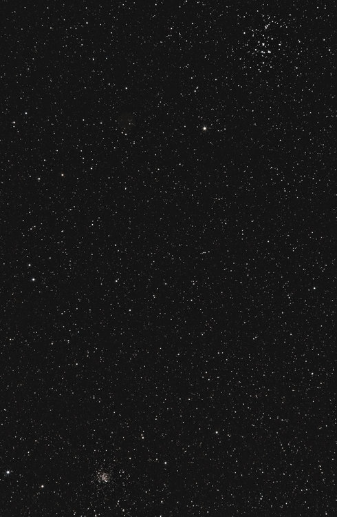

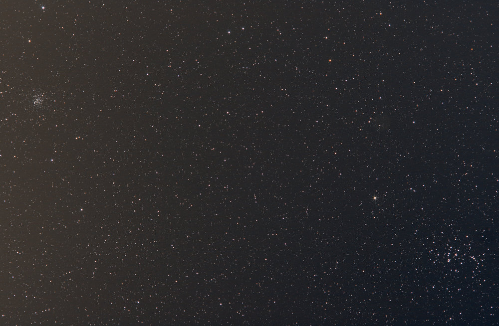

Ca reste aussi un objectif vintage pour du Plein format. J'ai pris cette photo de m44 et m67, mais je ne me souviens plus a quel ouverture, peut etre a F4, ca peut te donner une idée de la tete des étoile dans les coins d'un capteur APS-C. J'avais aussi des halo rouge mais avec photoshop ca s'enleve sans trop de probleme. Le temps de pose total est aussi plutot court il me semble:

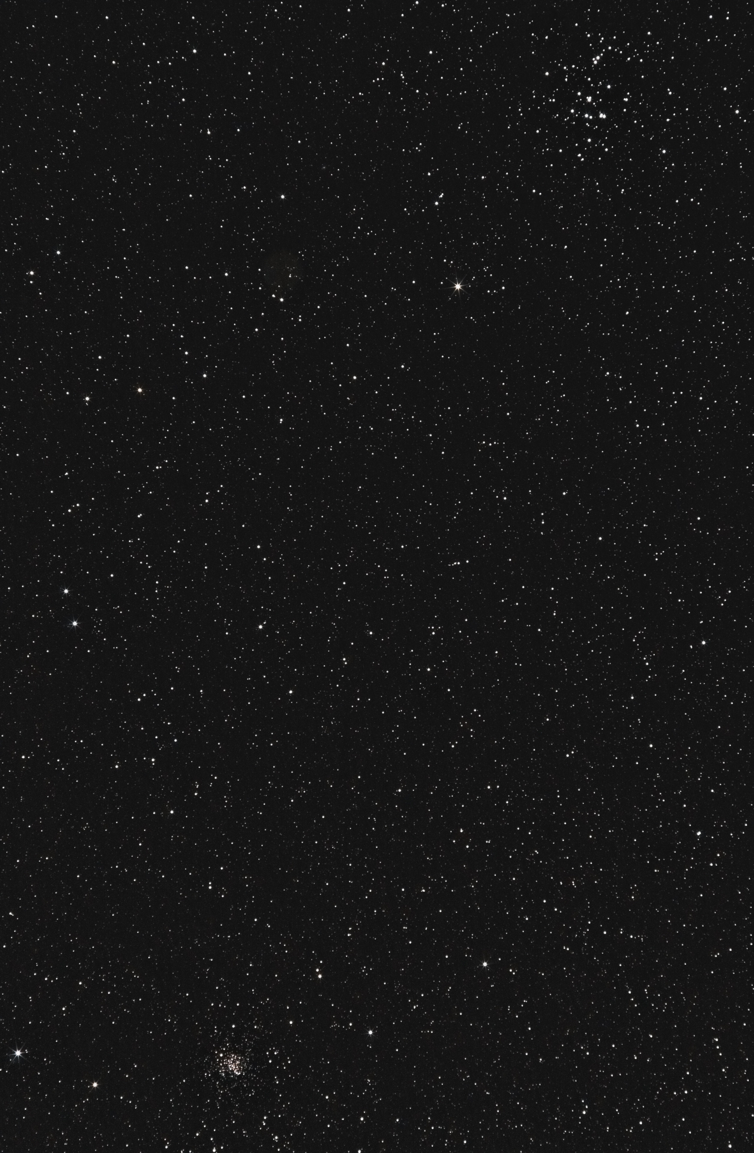

Voici l'image prétraité et empiler

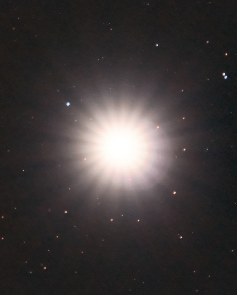

Après niveau aigrettes c'est plus radin avec un nombre de 8, pour idée, voici un crop d'une photo de venus faite avec un takumar 200/3.5 qui possède 18 lames de diaphragmes ( diaphragme légèrement fermer, venus situer dans le coin de la photo d'ou les étoiles déformer et qui plus est basse sur l'horizon ) :
Ca peut peut-etre donner une idée de ce qu'il y a moyen de faire.

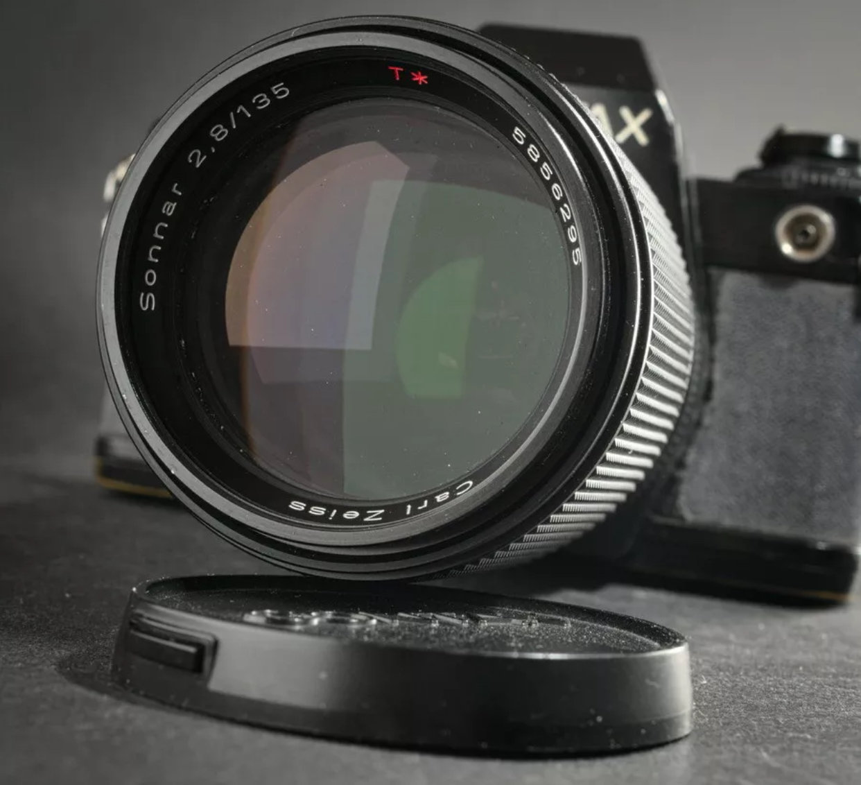

Bon, après moult hésitations, J’ai finalement opté pour un Carl Zeiss Sonnar 2.8/135 T* C/Y.
Un gros bébé de 585 grammes, à peine moins que le Tair, mais bien mieux corrigé en chromatisme et en coma d’après les tests disponibles. En plus pour le prix (180€) j’ai eu le boîtier Contax 139Q avec. C’est le premier boîtier photo à posséder un oscillateur à quartz pour le calcul de l’exposition, et son design a été conçu par Porsche, l’un des plus légers 24x36 de son époque, donc un boîtier avec une histoire qui va rejoindre ma petite collection.
