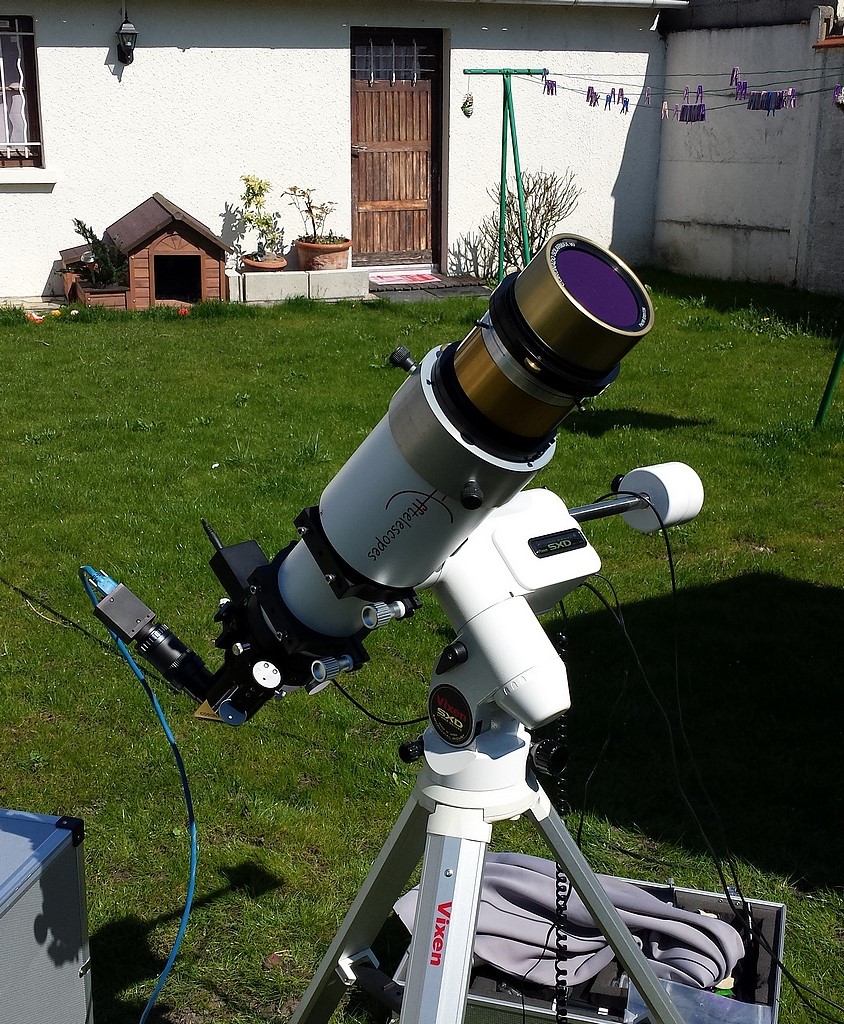

La CFF105 j'ai eu la toute première en France.
Je vais être bref sur celle-ci. Le soucis de cette lunette, ce n'est pas sa qualité, c'est le patron...
Catalin Fus le patron de CFF est quelqu'un d'assez... spécial, et il s'est embrouillé tout d'abord avec Optique Unterlinden, puis ensuite avec Skyvision, les 2 derniers distributeurs français.
Optiquement, c'est de la balle, mécaniquement aussi, le soucis c'est que parfois tu te retrouves avec un tube qui a des défauts (collimation, cellule trop serrée, Po de travers, et j'en passe), et Catalin ne veut rien savoir, au point que O.U et Skyvision ont stoppé leur collaboration avec lui.
C'est dommage parce que c'est du bon matos... Bref...
Voici ce que donnait un double SM90 sur ma CFF105 :

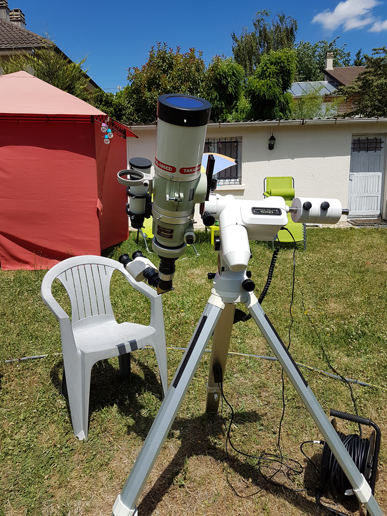

La FSQ106 maintenant.
C'est ma lunette actuelle. Je l'adore, tout simplement. Pourquoi ? Déjà pour ça :

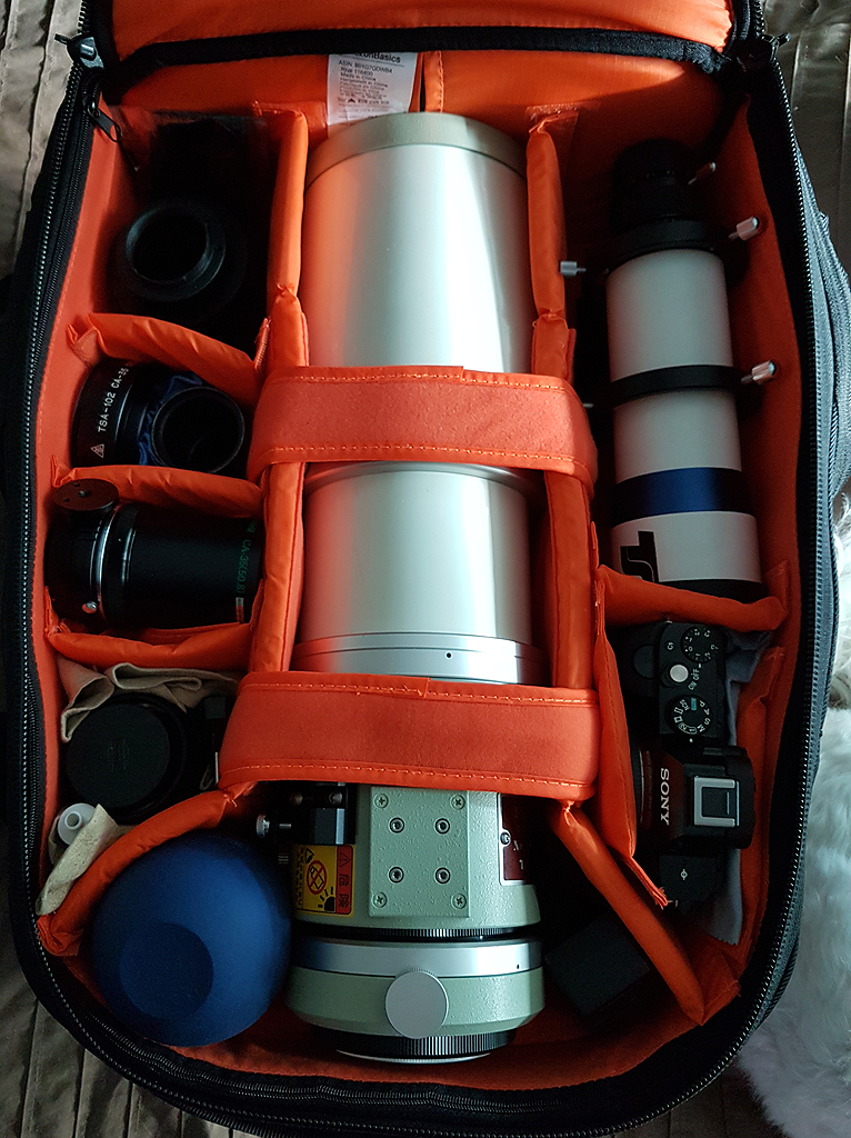

Parce que ça tient dans un sac à dos photo avec tous ses accessoires (même l'ASI183 avec sa roue à filtres et le diviseur optique rentrent dedans, en lieu et place de la lunette-guide qui a été revendue).

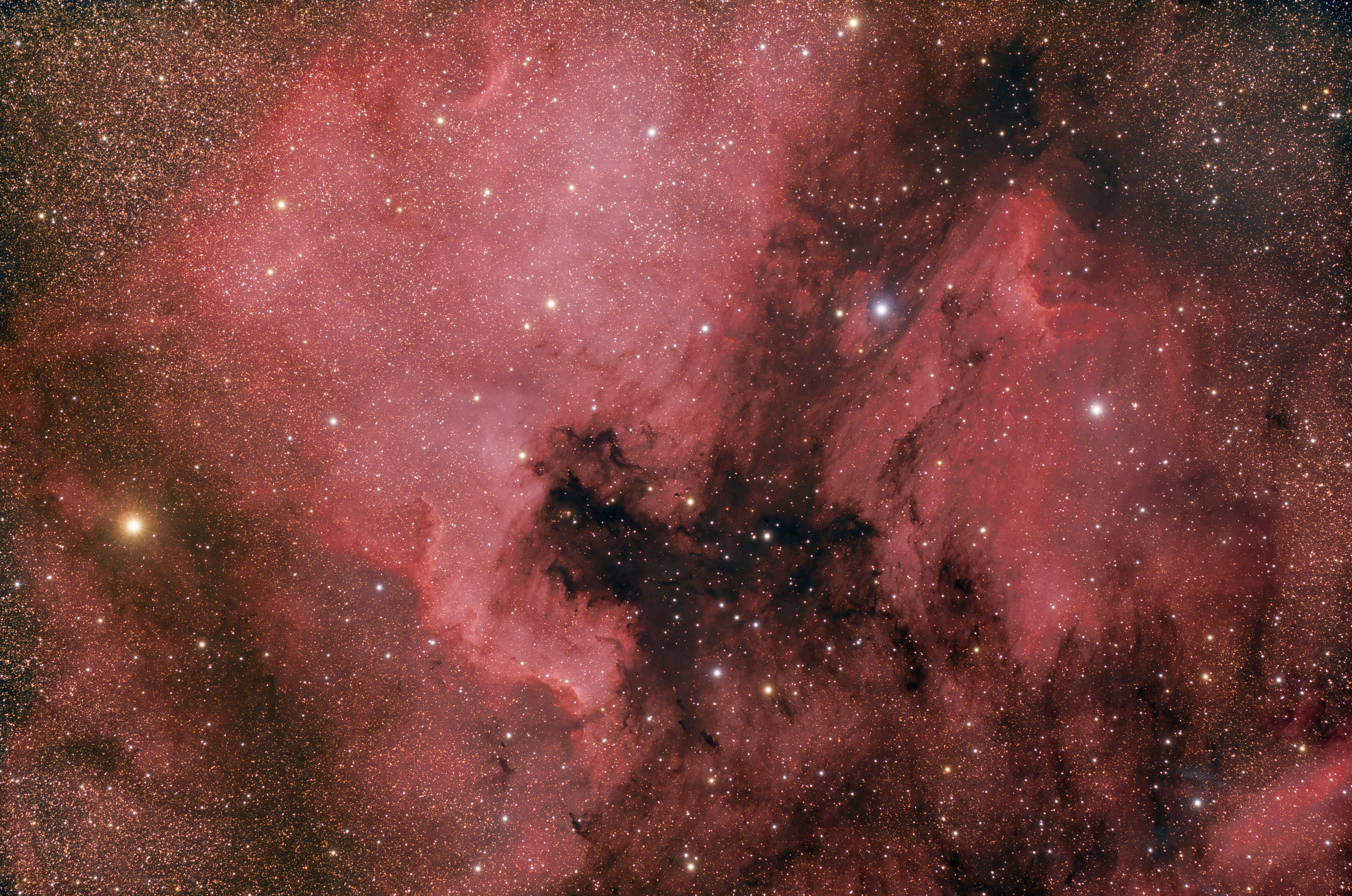

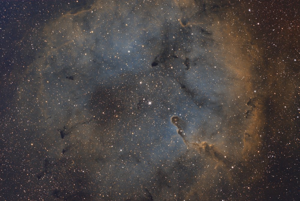

Et ça donne ça en CP avec l'ASiair et l'ASI183:
Et accessoirement, ça fait ça comme photo... Avec un A7S en full-frame :
Ou avec l'ASI183 en haute résolution :
Et à F/3.7 ça donne ça avec la 183 :
Ou ça en full-frame toujours à F/3.7 :

Pour mes photos.
Sachant que la FSQ a 88mm de champ plan et que certains lui montent sans aucun soucis un 16803 de 36x36mm (voir les photos de Idir ici-même), ce n'est certainement pas un problème inhérent à la lunette.
Mais pour la 1. c'est sans doute du tilt car j'utilisais un empilement de bagues Canon et conversion Canon/Sony. Maintenant c'est pas si évident à voir quand même...
Pour la 2. je vois pas comment ça peut être autre chose que du tilt vu que le capteur de la 183 fait 15mm de diagonale !! Seulement avec des pixels de 2.4µ, le moindre écart se verra un peu plus.
Pour la 3. oui là je sais, c'était mon tout premier essai à F/3.6 avec un empilement de bagues à la con pour atteindre tant bien que mal le bon backfocus (car oui on retrouve le pb de backfocus à respecter avec le réducteur contrairement au foyer).
Et pour la 4 c'est bizarre que tu ne voies rien cette fois puisque j'utilisais le même montage que la 1. mais avec en plus le réducteur.
Tu t'es contenté de regarder les coins ? :D Ya pas que ça qui compte quand même ?
Tu ne mentionnes pas les aigrettes sombres sur mes images ?

Tes photos oui je me suis contenté de regarder les coins, la planéité du champ est un des points importants pour moi. Les autres aspects esthétiques ne sont pas secondaires mais ils dépendent beaucoup de la caméra, du traitement etc...
La 4 je vois peut-être des élongations surtout sur le côté droit mais c'est très léger. Le tilt a toujours le même impact?
Les aigrettes sombres sont négligeables c'est rassurant j'ai l'impression que la FSQ85 souffre beaucoup plus de ce problème

Quand je lis ça, je vais être encore plus provocateur alors : pourquoi tu prends pas un simple télé-objectif photo et un A7s (ou une 183 si tu veux rester en monochrome) ?
Et là tu vas te braquer encore plus ? Je suis désolé mais ce que tu viens d'écrire me fait un peu bondir :) Tu te focalises sur des lectures super-pointues d'un côté et tu ne vois pas les petits détails de l'autre.
Regarde ce qu'on peut sortir avec une petite FS60 et une ASI183 :
Autre exemple : Samyang 135 + ASI1600 :
Les bords seront propres et le champ sera énorme. Exactement ce que tu veux. Je viens de te faire économiser plusieurs milliers d'euros là ;)
