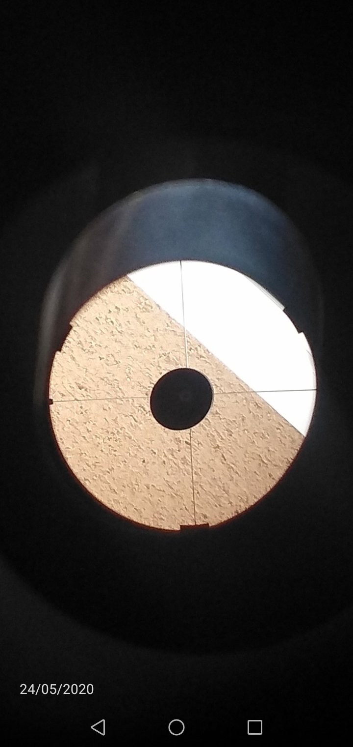

Voici ce que je vois dans l'oeilleton.
Vous pourrez peut être me dire si quelque chose cloche.

Tu n'as pas mis d'oculaire déjà. Ensuite ton secondaire n''est pas rond mais ça reste correct quand même

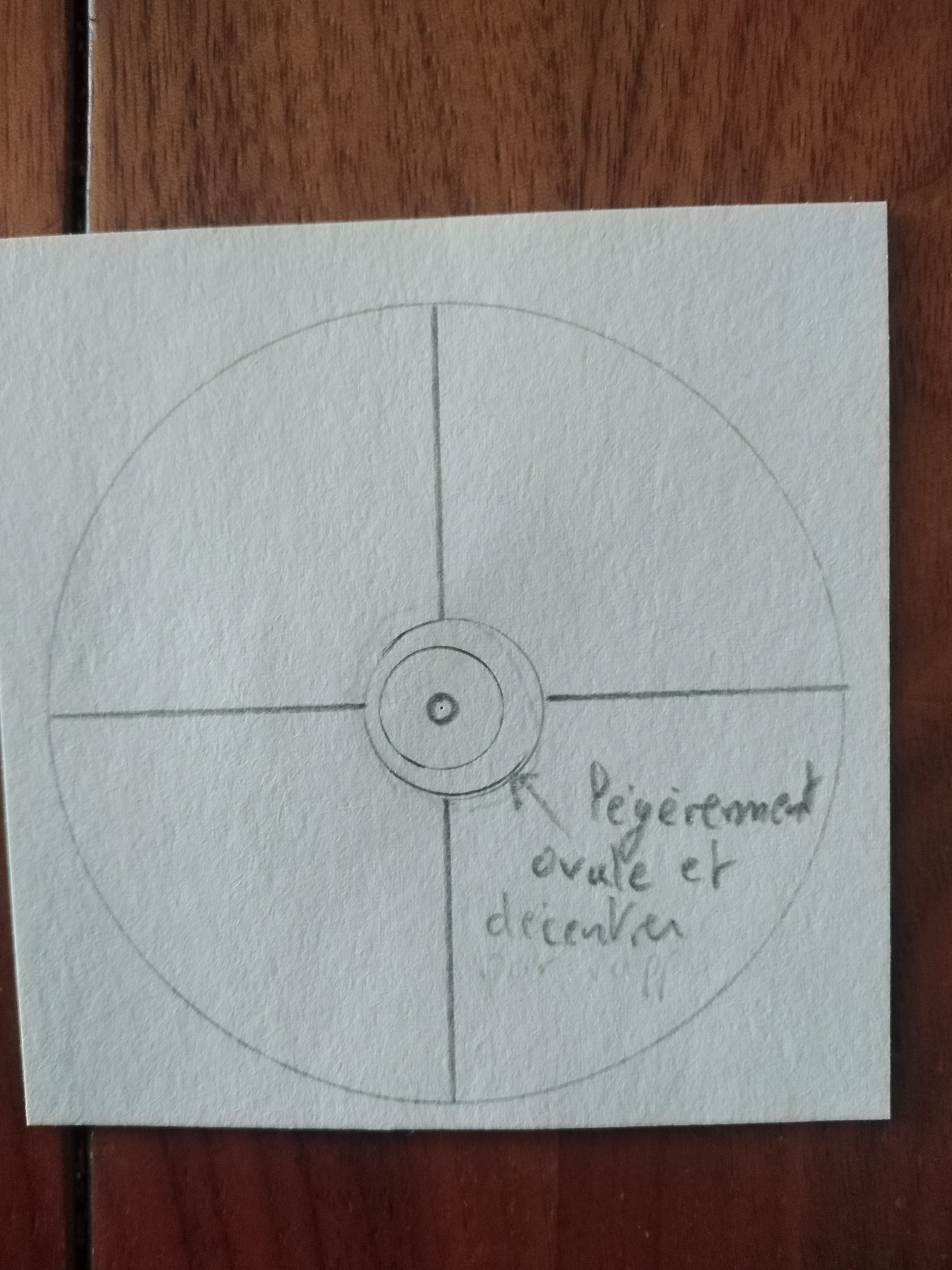

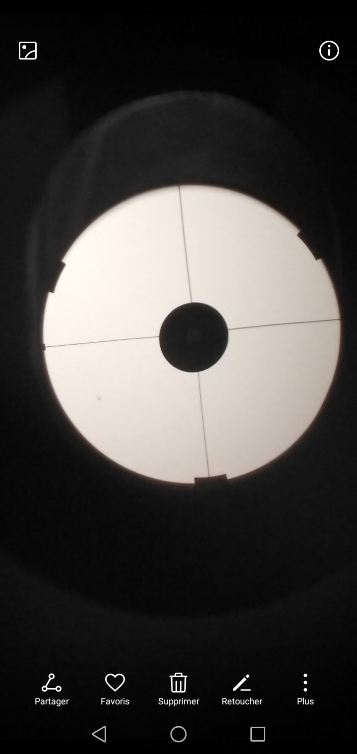

Après paufinage voilà ce que j'obtiens.
On a un cercle extérieur assez propre je trouve mai le cercle noir intérieur est encore légèrement ovale.
Ça ne se vois pas sur la photo mais quand j'enlève l'oeilleton et que je regarde je vois le cercle extérieur nikel, le cercle intérieur niquel mais il n'est pas centré par rapport au porte oculaire.
Je vous ais fait un dessin.
Tout à l'air centré, le cercle extérieur avec le cercle intérieur et la pastille mais le cercle qui représente le porte oculair lui est légèrement ovale et décentré.
Il y a autre chose également, l'image est pale dans les oculaires, comme un voile légèrement gris.
Modifié par lomdefer
Impeccable,
Rond parfaitement concentrique je pense que je suis bien réglé.
