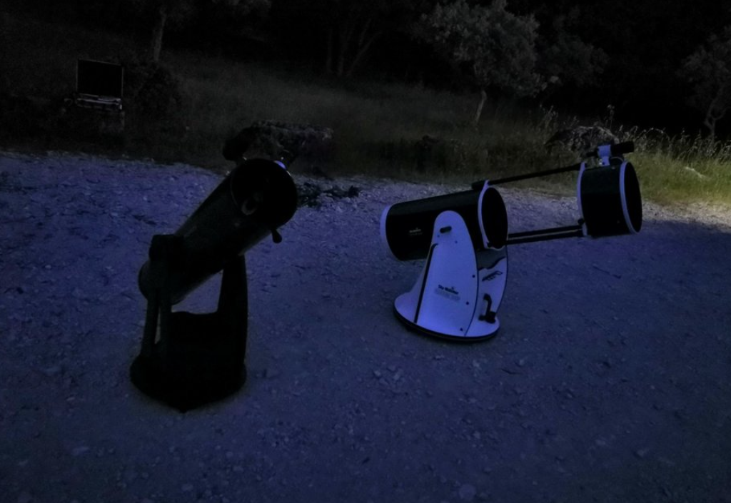

J'ai eu le XT10I, le XT8I et maintenant j'ai le flextube 305
Voici ce que j'en pense
le push to pour les deux orion:
- c'est un gros plus si tu observes souvent  en ville et si tu es débutant pour ne pas être frustrer au début, aussi pour rechercher un objet difficile, si tu préfères prendre ton temps pour faire les recherches avec une  carte et/ou que tu es en campagne ce n'est pas nécessaire. Sache que l'utilisation est très simple et assez génial !
L'encombrement
un XT8 c'est léger je le portais en une seule fois
un XT10 en deux fois, en tube plein pour moi c'est la limite car il rentre encore dans une voiture sur la baquette arrière , plus gros c'est assez lourd 22 kg environ mais surtout encombrant (escalier, voiture, hauteur)
un flextube 305 c'est moins encombrant que le XT10 mais plus lourd , donc plus facile dans un escalier en voiture etc (93 cm replié) , là il faut voir si tu peux porter les 22 kg du tube , on n peut pas faire 300 m non plus sinon fatigue musculaire et risque de chute.
Apport du diamètre:
Si le poids ne te fait pas peur, si tu n'as pas besoin d'un push to alors prend le flextube
Si problème de poids ou que tu habites en ville et que tu es en plus débutant prend un pus to donc XT10I
Un cas particulier si tu veux faire beaucoup de planétaire et quelque fois de la photo le push to est inutile donc flextube
EDIT: Pour observer le ciel profond un 300 c'est quand même top, on commence a voir les bras les formes, en planètaire on profite du diamètre et d'une meilleure résocultion
Qualité:
De manière générale c'est du matériel, j'ai une préférence sur les orion push to car simple rapide à mettre en place et des petits détails, le porte oculaire plus pratique sur orion je trouve, barillet mieux conçu
Edit: Un dernier plus pour orion en tube plein forcément si tu veux une collim au top les orion tiennent mieux la collim
Si tu as des questions n’hésite pas
 Photo d'un XT8I avec flextube 305 pour voir l'encombrement

Je confirme seulement un cran en dessous pour moi qui suis pourtant sportif (1.80 / 82kg), car le XT10 c'est coton à porter même en 2x :fléchir les jambes pour bien prendre le tube, se relever uniquement à la force de ses jambes et se déplacer lentement en faisant attention de ne pas toucher les encadrements de portes car vue la largeur du tube la visibilité est réduite. Je pense que pour quelqu'un sujet aux lumbagos (pas mon cas) ce genre d'effort est à proscrire absolument à moins de monter le tout sur roulettes et donc ne pas avoir à franchir des escaliers. Une autre solution consiste à ajouter une poignet de transport sur le tube.
Donc porter à bout de bras 22 kg c'est complètement illusoire, la moitié déjà soit 2 packs d'eau ok ça passe encore (14 kg pour le tube du XT10).
