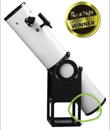

Après des années à laisser mon télescope prendre la poussière, je ressors mon Dobson Skywatcher 254 de sa remise.
Quel plaisir de jeter un coup d'oeil dedans !, mais quelle frustration cette insupportable monture qui fait des à-coups sur le mouvement vertical (le lien téléscope monture; j'avais arrangé le plateau support pour qu'il tourne fluidement).
Soit je serre (trop) les ressorts et ça fait des à-coups, soit je le laisse trop lâche et le téléscope plonge d'être mal équilibré.
Je me souviens pourquoi je l'avais laissé à la cave 😉
Est-ce qu'on trouve sur le marché des montures dobson compatible et de qualité ?
Ou autres idées.
Merci pour vos éclairages ou liens.

Mais mon tube est mal équilibré (pourquoi ???) et j'ai besoin de le freiner pour qu'il ne retombe pas.
Une telle monture ne règlera pas mon problème je pense. Ou alors : comment équilibre mon tube ? (et à ce moment là je n'ai plus besoin de serrer le frein trop fort, ce qui est à l'origine des à-coups)
Je précise que mon Dobson est un flextube.
Normalement, tu as un frein pour serre plus ou moins sur l'axe d'Alt, y a pas un pb à ce niveau là ? QQn qui a aussi cet instrument sur le forum va peut-être t'aiguiller. Possibilité aussi sans doute d'ajouter une petite masselotte au niveau du barillet arrière (vers le miroir primaire), ca doit pas être bien compliqué.

Oui, il y a un frein que je peux serrer plus ou moins. Et que je serre presque à fond 😉
Volontiers ! Je fais ça comment ?

Je dis peut être une bétise mais, dans le manuel, au chapitre "réglage de la friction", il est précisé que " la poignée de pression permet de régler la friction de l’axe de hauteur de sorte que le tube optique puisse se déplacer et soit toujours équilibré lorsqu’un accessoire supplémentaire est ajouté sur le tube. Il est recommandé d’installer cette poignée du même côté que celui du porte-oculaire, pour des raisons pratiques. La poignée de maintien, à l’opposé, doit être fermement serrée pour permettre une utilisation optimale de la poignée de pression"
il y a 2 minutes, staffy a dit :
C'est bien ce que j'ai fait.
Mais tant que je ne serre pas comme une brute... le tube retombe :-/

il y a 6 minutes, chArmand a dit :
Euh ???
Je vais vérifier ça tout de même 😂
Hum... ☺️
Ca semble beaucoup mieux comme ça ! Merci !!!
Pas parfait, mais mieux. J'essayerai ce soir en le sortant de la cave du garage.
Mais le tube, dans tous les cas, reste déséquilibré.
Comme puis-je lui adjoindre un contre poids ?

Ou tu éclates une vieille enceinte qui ne fonctionne plus , tu récupères l'aimant déjà conséquent , et si ça suffit pas , tu ajoutes une clé plate (mes clés de 14 et 16 sont à demeure sur mon tube , fixées avec de petits aimants plat neodyme)
Et le contrepoids sur la partie inférieure du tube, côté base, pour être géométriquement opposé au porte oculaire.

Ca marche mieux qu'avant 😃
mais ce n'est pas encore ça.
Je vais fouiller pour trouver une vieille enceinte grâce à laquelle je n'aurais plus à serrer trop fort le frein du tube.
Il y a 5 heures, aprex a dit :
Oui, en bas, bien sûr !
A moins que tu ne parlais d'autre choses ?
Je suis pas sûr que ça change grand chose ... de toutes façons , moi j'ai des contrepoids dessus et dessous , y' a du lourd sur le PO ....
