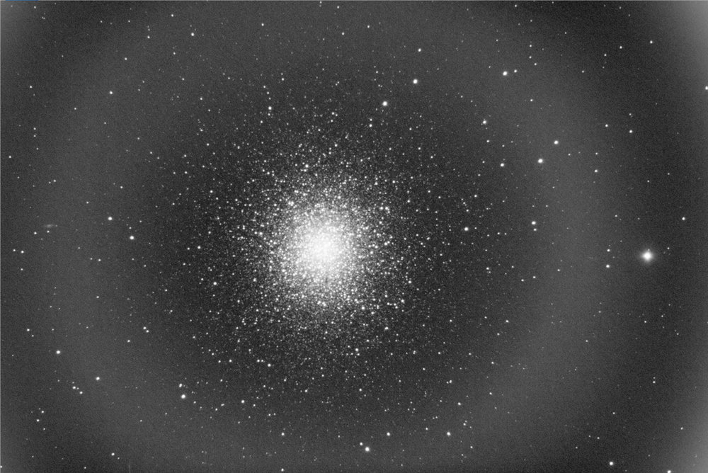

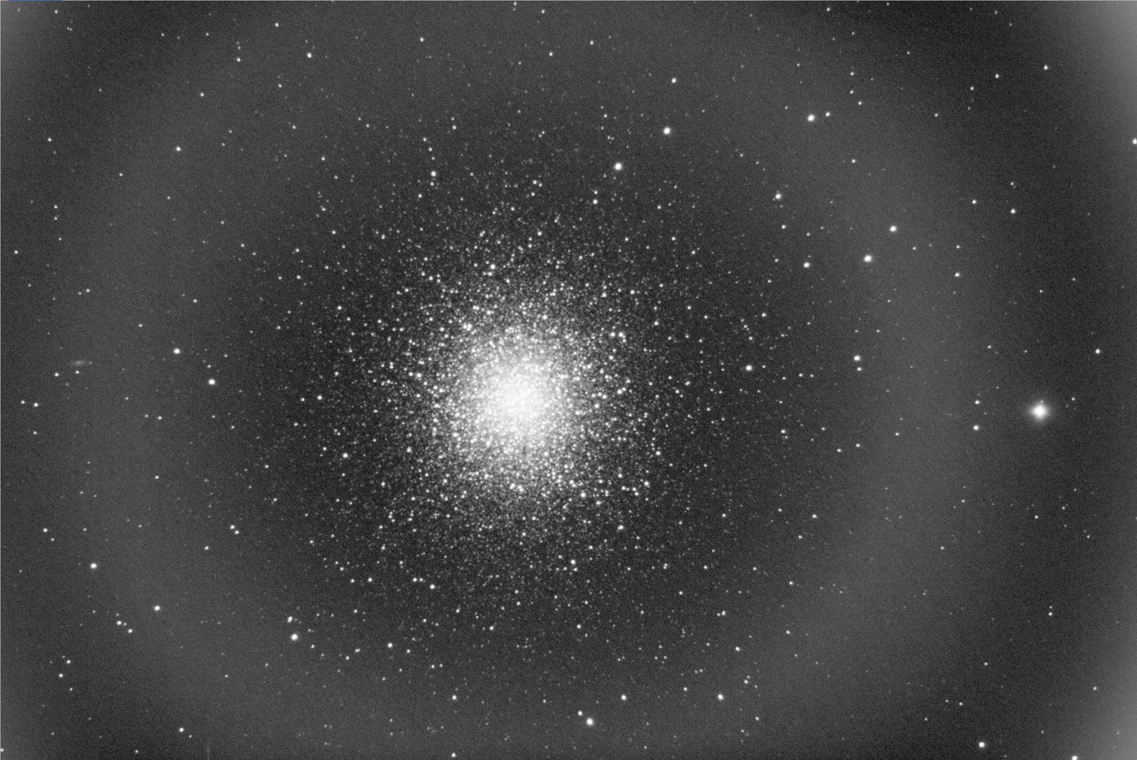

En ne travaillant sur le canal vert, et en effectuant un recadrage et une extraction du gradient, j'obtiens ça (copie d'écran) :
J'ai un beau halo dû au vignetage, mais je suis content de voir qu'il y a un sacré potentiel pour mes prochaines images que je ferai !
Il y a 2 heures, lancelaflotte a dit :
Ah oui là tu as pu sortir tout le signal disponible, la collimation et la map sont très bien faites, bravo :pou:
Par contre il y a des rebonds sur l'extraction du gradient.
Peut-être faire cette extraction en première opération en sortie de stack (quand l'image est encore linéaire) et en limitant le paramètre "Tolerance" au minimum (0.01)

Merci @encelade18 !
Je vais tester ton idée.
Finalement, j'ai toujours le même rebond, en travaillant que sur le canal vert. Pas moyen de virer cet halo sans passer par du traitement lourd avec GIMP ou autre logiciel.
Au moins, j'aurai essayer ta proposition.

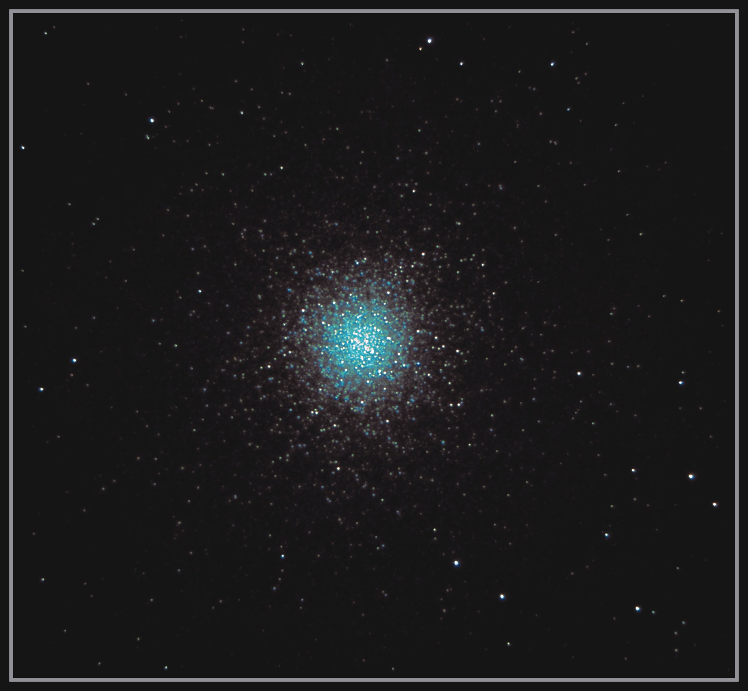

Voilà ce que j'ai réussi à sortir...
Je ne suis pas un grand expert du traitement CP, je suis plutôt planétaire :)
J'ai bien croppé sinon impossible d'avoir qq chose d'homogène.
Les flats manquent c'est certain.
Logiciels:
Siril avec script "APN sans flats"
puis Startools pour tout un bazar de fonctions qui ont réussi à virer le gradient circulaire bizarre que tu as vu aussi.
Astrosurface pour finition.
Y a peut être moyen d'avoir mieux que ça, c'est mon interprétation de M13 ;)
Eh bien, tu as quand même réussi à en faire quelque chose. Ce n'était pas gagné !
Par contre, la colorimétrie n'est pas trop au rendez-vous hélas. Mais c'est parce que mes fichiers n'étaient pas bon pour cela.
Je pense que travailler en monochrome avec le canal vert te permettra d'obtenir un résultat bien meilleur.
Sinon, je serai curieux de savoir quel "bazar" de fonction t'a permis de virer ce gradient circulaire ! Je suis preneur ! Merci d'avance ! 😁
Le logiciel Startools a réussi.
Siril et Astrosurface n'ont pas réussi.
Il y avait encore des zones bizarres.
Pour les couleurs, je suis un peu daltonien alors il y a des nuances que j'ai du mal à bien discerner.
J'ai vraiment du mal à voir si ça tire trop sur le jaune ou le vert, ou trop rouge, etc.... C'est pas évident mais je m'amuse bien 😆

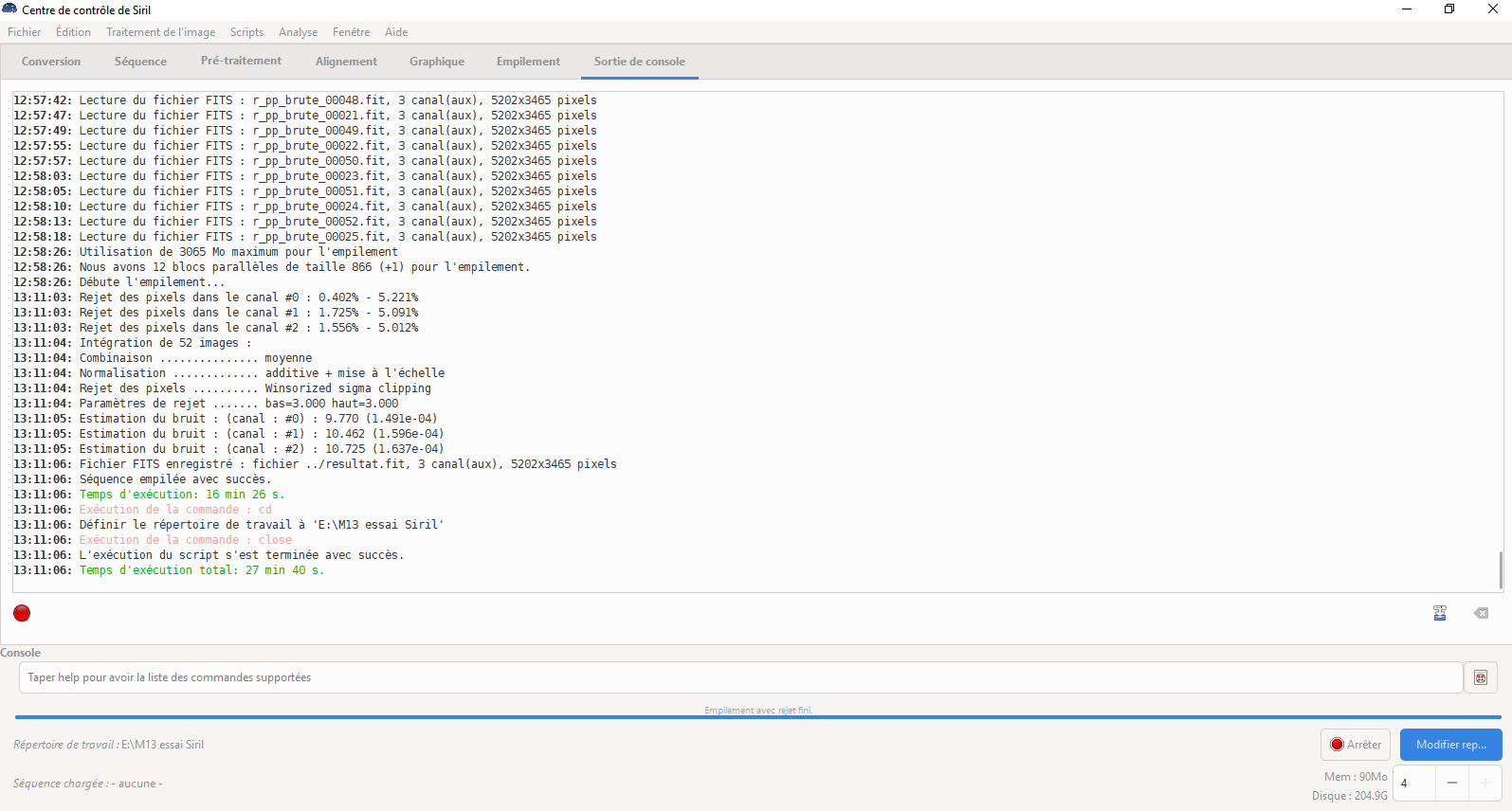

Tes fichiers sont en Raw donc aucun moyen de te tromper.
La photométrie de Siril n'a pas réussi à calculer l'image.
Pourtant j'ai bien rentré la bonne focale (2800*0.63=1764mm de focale) et ton apn a des pixels de 4.29 micron.
Mais il n'a pas pu s'y retrouver.
Startools a une fonction de retrait de gradient, vignettage, ampglow....pas mal du tout.
Assez long entre chaque passage mais c'est bien foutu.
https://www.startools.org/
Je suis bien loin de tout maîtriser dans toutes ces fonctions mais j'arrive à bidouiller quand même.
Regarde sur Youtube, il y a des démos sympa.
Je suis plus calé en lunaire/solaire/planétaire que CP 😉

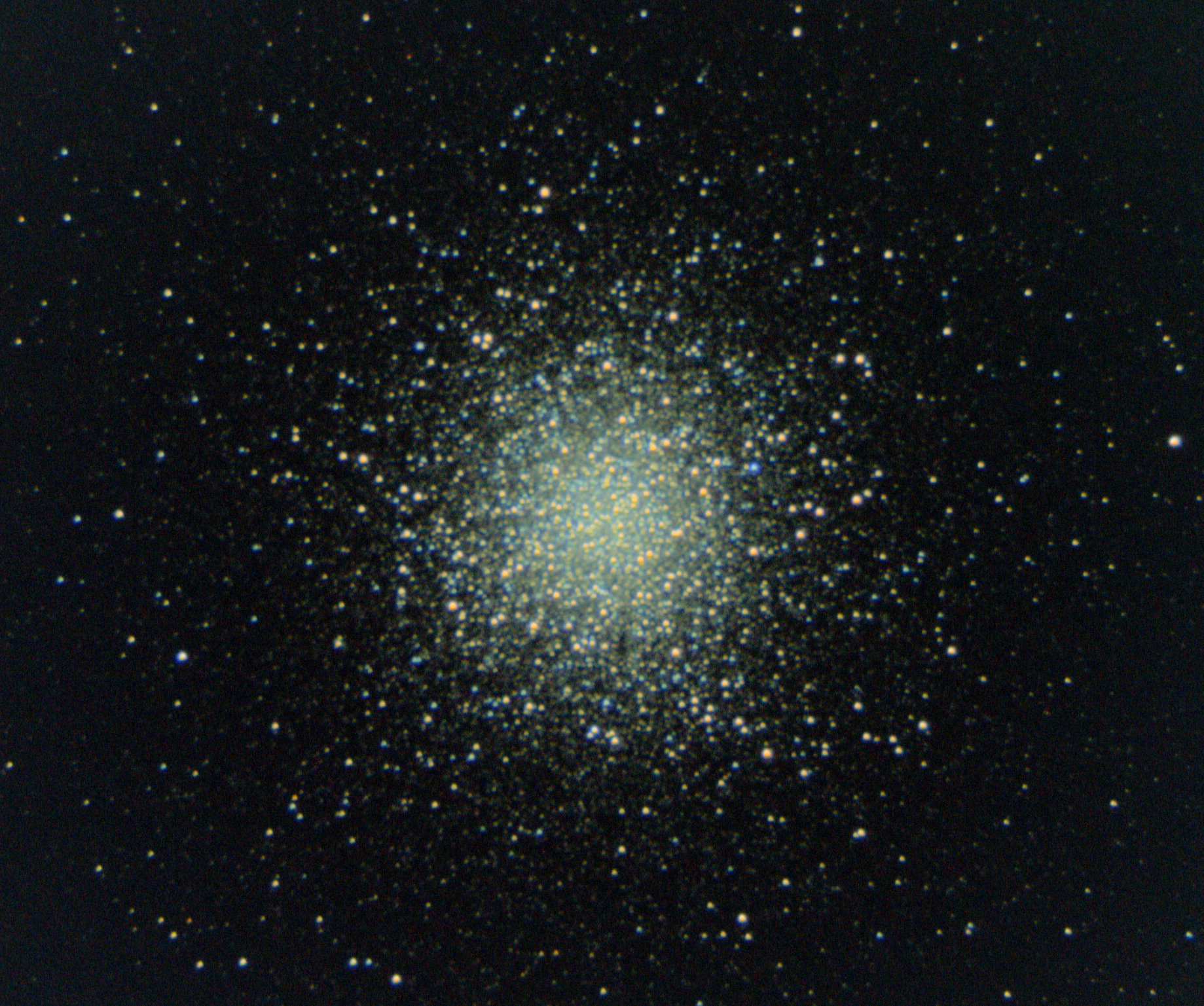

bravo, ta prise de vue a du potentiel.
Un essai de traitement rapide avec IRIS suivi de PS:
On voit le vignettage qui apparaît encore, par contre il y a de la couleur !
Je n'ai pas corrigé le décalage des couches (couche bleue)
A refaire avec des flats et avec un peu moins de lune, ça vaut le coup !

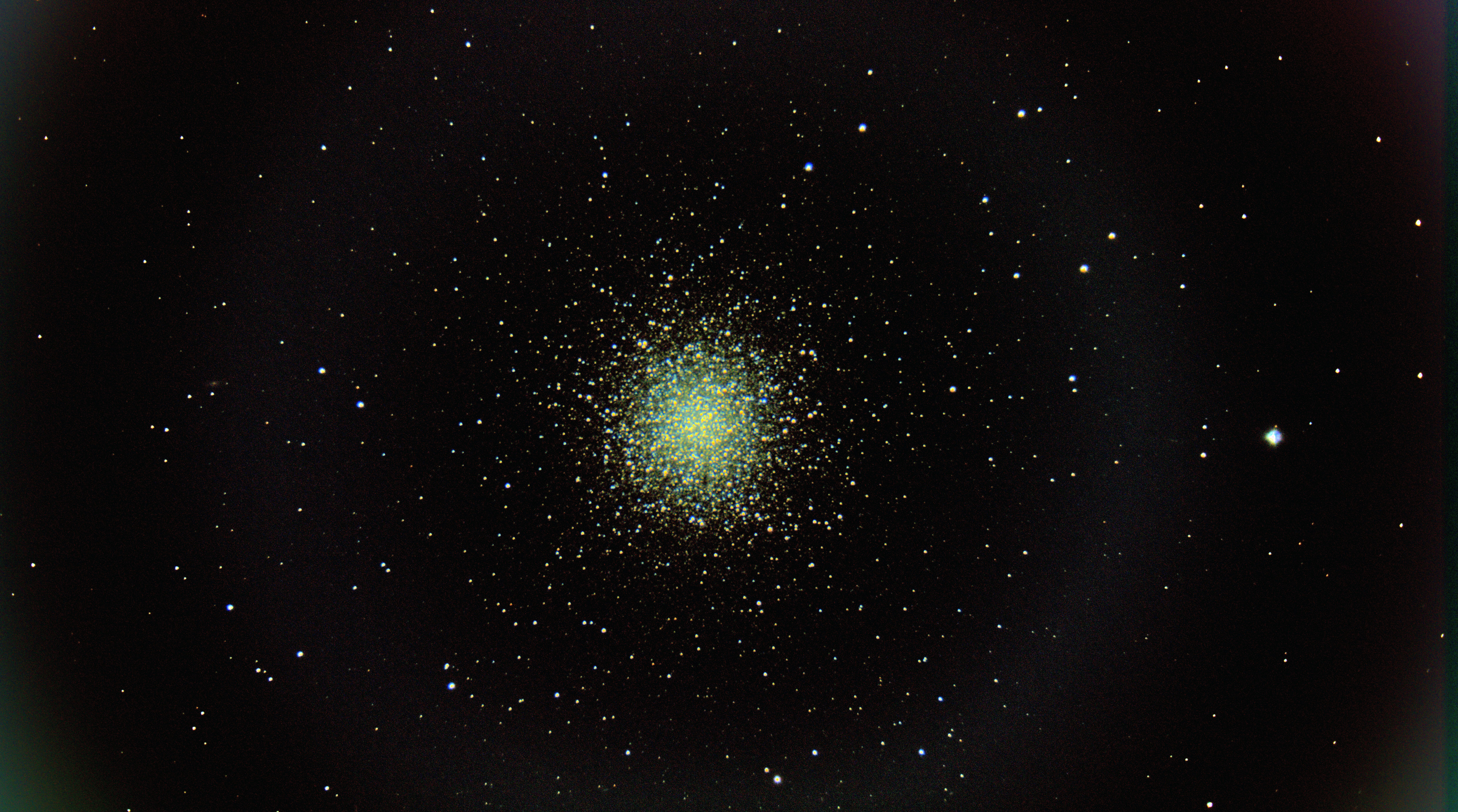

Ps:
Un crop sur l'amas avec recentrage des couches
A toi d'essayer avec tes lociciels de traitement.
Jean-Paul
