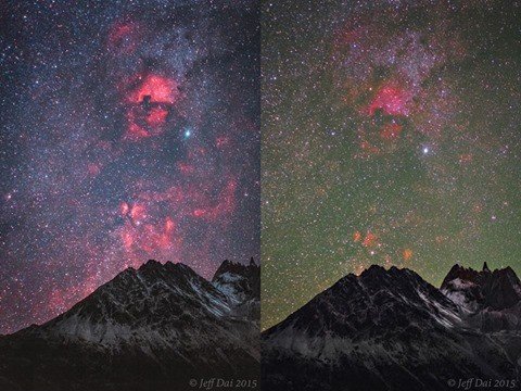

Je souhaiterais réaliser ce genre de photographie :
Mais je ne sais pas quel filtre utiliser pour augmenter le contraste, révéler d'avantage les rouges et éliminer la pollution lumineuse.
Sachant que j'ai en ma possession un Nikon D750 Astrodon et une monture Star Adventurer.
Les filtres anti pollution lumineuse Nisi, Lee, Cokin... ne me donne pas grande confiance, j'ai l'impression de pouvoir faire exactement la même chose en passant par des logiciels de retouches.
Contrairement au filtre interne Astronomik qui me bluff bien d'avantage. Mais lequel choisir en complément de mon Astrodon inside ?
Un Filtre Astronomik UHC ? L'UHC-E étant moins bon si j'ai bien compris.
Un Filtre Astronomik CLS ou CLS CCD ?
Un autre Filtre ? Je me fourvoie concernant les filtres Nisi & co ? Je n'ai aucune idée sur le sujet.
Merci à toutes personnes qui m’apportera son aide. ☺️

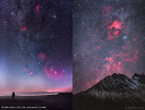

Bonjour ! Ces photos sont très vraisemblablement prises avec un filtre Hα, qui est un filtre spécialisé pour la photo. Elles ont été faites dans des coins réculés (désert, haute montagne sauvage) donc pas besoin de filtre anti pollution lumineuse.
Merci pour ta réponse.

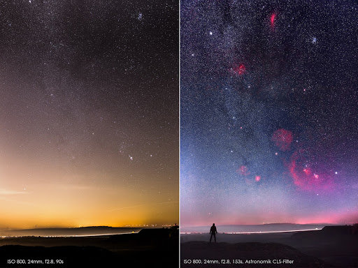

Justement non, la première a était prise avec un filtre CLS
RSW0pwO-DMerSf6nb_pvXv9Tf91MoEZGXeMNJ6ZF
Et la seconde avec un filtre UHC
Wahou, je ne pensais pas que ces deux filtres pouvaient à ce point faire ressortir des nébuleuses aussi faibles que la boucle de Barnard et celle qui entour λ Ori !
J'imagine qu'il y a accentuation en post traitement.
Après recherche je partirais bien sur un le filtre Astronomik UHC, bien plus sélectif que le CLS il fait ressortir d’avantage les nébuleuses (que les nébuleuse d'ailleurs).
Ce qui conviendrait le mieux à ma discipline (Astrophotographie grand champ / Astropaysager). Même sur Astrodon inside ?
