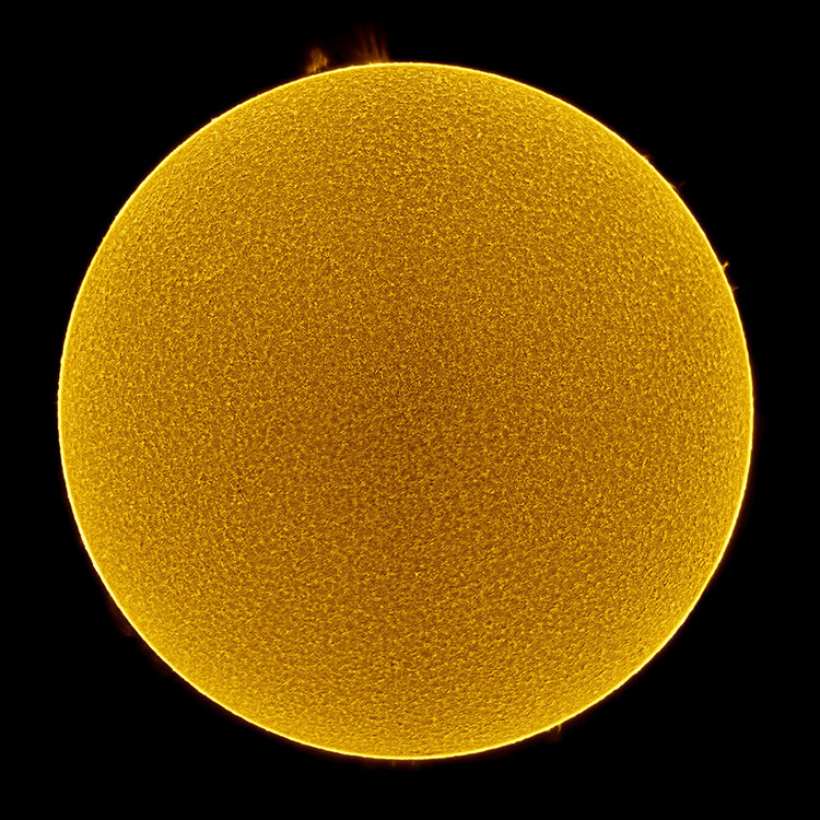

Image full disc réduite à 2,5''/pixel

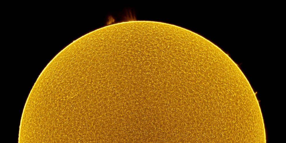

Crop sur la partie haute du soleil à une résolution de 0,8''/pixel. Vous pouvez zoomer un peu sur l'image ci-dessous 🙂 pour constater des défauts liés aux conditions de prises de vue mais aussi à mon apprentissage pour l'assemblage d'une mozaïque solaire... pas simple pour avoir une homogénéité parfaite entre les 4 images recoupées...

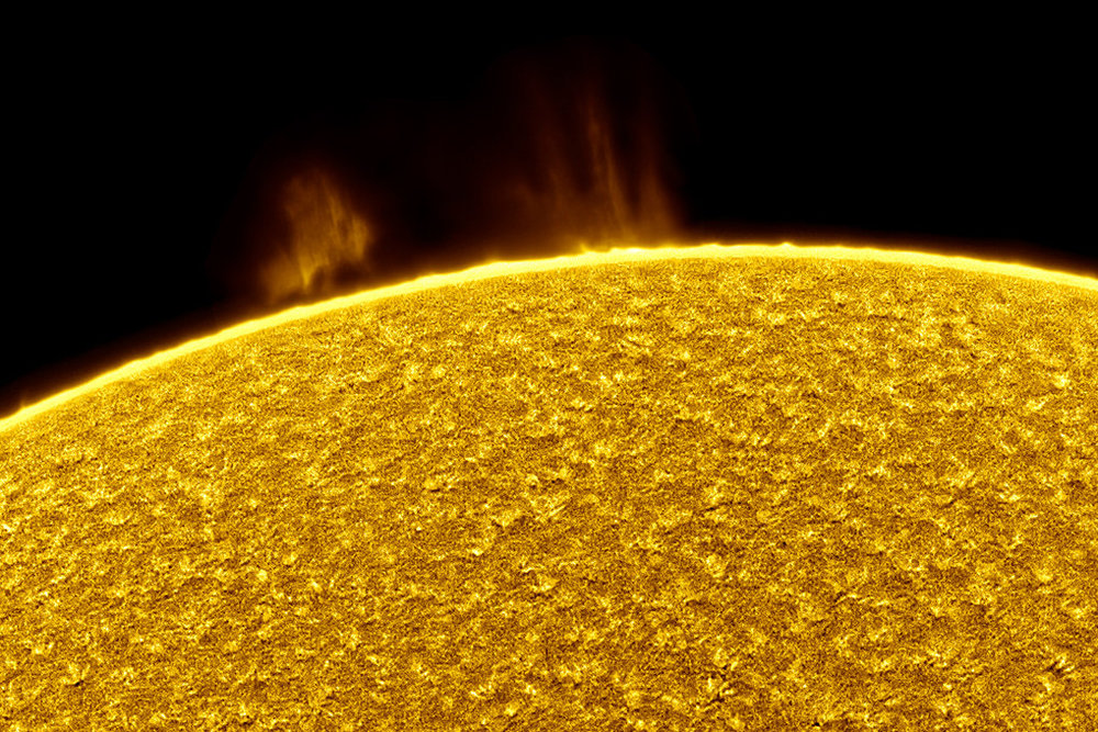

Et un petit zoom sur la protu à 0,6''/pixel (ça commence à pixeliser...) 👀 Il faudrait plus de diamètre pour avoir plus de finesse...

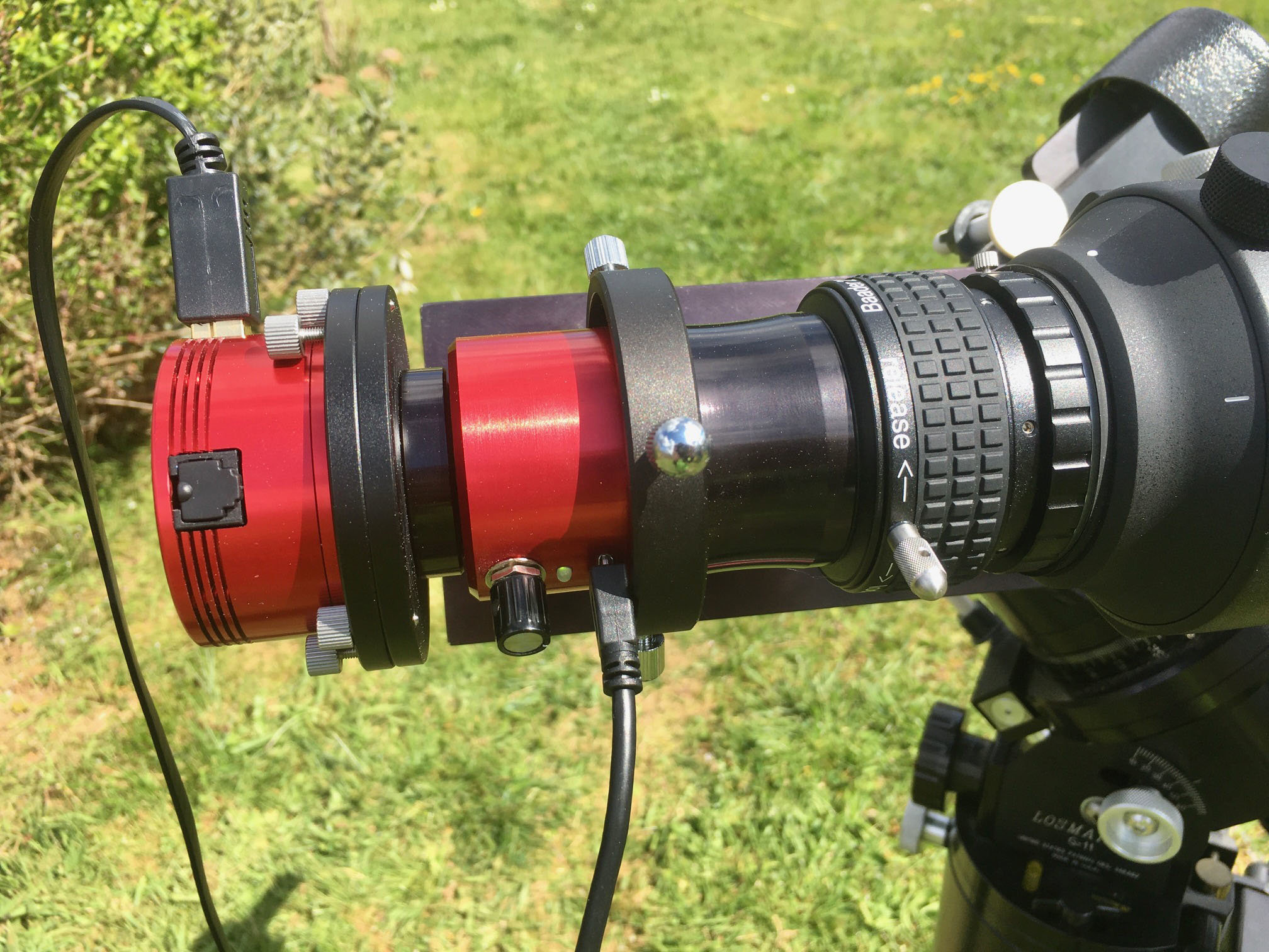

Objectif Sigma 60-600mm F/4.5-6.3 DG OS HSM avec un d-erf baader frontal de 110mm et un daystar quark chromosphere "classique" avec sa barlow x4,3 intégrée. Pas la peine d'acheter le modèle "camera quark" pour des objectifs où un collier de pied est déjà présent. On peut en fait fixer un quark derrière n'importe quel objectif photo. Peu importe la marque, il existera toujours un adaptateur. En l’occurrence, je fixe le mien directement en le vissant sur un adaptateur eos to M48. Si tu veux plus de détails, n'hésite surtout pas à demander. Ci-dessous un montage que je n'utilise plus avec variante en utilisant un adaptateur 2". J'avais mis un collier pour rigidifier l'ensemble quand j'avais testé mon eos 6D défiltré, j'ai vite remis un capteur mono car la résolution n'a rien à voir 👀
Pourquoi derrière un objo? car je n'ai pas de petite lunette. Et comme j'ai quelques "cailloux", je me suis dis pourquoi pas déjà essayer sur un objectif en attendant d'avoir une lunette de plus gros diamètre.
Même avec un objectif d'entrée de gamme, je pense qu'il y a moyen de s'amuser déjà pas mal. L'idéal est d'avoir un objo avec une focale d'au moins 200mm. L'idéal étant 300 ou 400mm. A voir en fonction de la taille de pixel des capteurs pour avoir le soleil en entier.
Une petite lunette astro est toujours préférable mais cela peut éviter d'en acheter une pour ceux qui sont déjà équipés "photo".
Mais pour l'anecdote, j'ai découvert il y a peu certaines particularités des objectifs... On peut en fait grâce à la bague de mise au point, "déplacer" le point focal plus en avant (on est vite limité vers l'arrière du fait du mécanisme de mise en point) histoire de gagner en luminosité et en champ de vision. On repositionne en fait indirectement le point focal sans l'ajout d'élément optique 😀 Le fait de rapprocher le daystar de l'objo raccourci le chemin optique et donc la focale mais tout en gardant la pleine ouverture pour ne pas perdre en résolution. Avec une lunette, on ne pourrait plus faire la mise au point. Mais comme il y a des bagues tournantes sur les objectifs, on peut en fait dans une certaine mesure, recalé la zone de netteté sans modifier la distance optique entre la lentille frontale et le capteur. Sur mon objo par exemple, j'image à environ 465mm de focale alors que sur l'objectif, le cran est bien à 600mm... C'est magique 😁 On s'amuse comme on peut 😅
