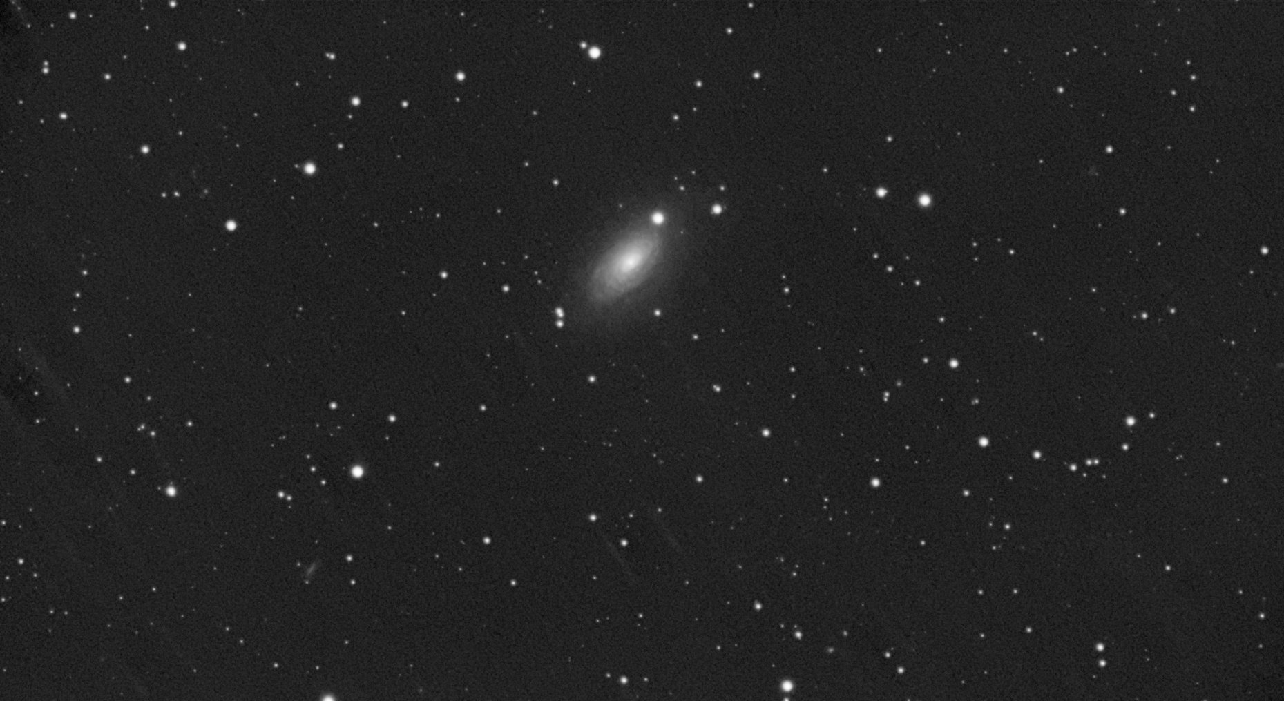

dans le but d'épater mes covacanciers cet été (si on arrive à partir de chez soi), je teste le VA pour pouvoir leur montrer autre chose que des planètes ou de vagues taches à l'oculaire que pas grand-monde ne voit vraiment.
Pour commencer j'ai interfacé une Altaïr 290 mono avec un objectif ouvert (EF200 f/2,8 fermé à 3,4.
Empilement de 30' par poses de 10 secondes avec Sharpcap, gain à 10%, retrait à la volée des darks et flats, pas d'autoguidage bien sûr. Utilisation de Cartes du Ciel pour Goto et du Plate Solve de Sharpcap pour finir le pointage (pas besoin de chercheur !)
Ca marche pas mal cette affaire. Il reste une trame du fait de la dérive, l'erreur périodique nest pas suffisante pour l'éliminer, la prochaine fois j'appliquerai du dithering non-guidé (j'ai trouvé comment faire). Ca devrait bien améliorer le fond.
Je vais surtout passer au 150/750 (qui part en vacances, généralement) car la focale de 200 mm est quand même un peu courte.
M63 :

poses de 10 secondes pendant 30', donc ca doit faire 180 poses 😊
L'EF200 est un objectif Canon.
Modifié par Pulsar59
Tu n’as pas précisé mais c’est donc objectif sur trépied et donc pas de suivi ?
si tel est le cas, tu peux aussi te permettre d’empiler un peu plus, quitte à recentrer l’objet à la main en mettant en pause le stack. Méthode éprouvée par nos VAtistes au Dobson manuel !
euh non c'était sur mon AZEQ6.
Je ne voulais pas trop dépasser 30' pour simuler ce que je pourrais montrer à des vacanciers médusés avant qu'ils s'endorment :be:
Alors si tu as des admirateurs qui te suivent, 30 minutes c'est un peu long et tu vas effectivement les endormir :D
Au lieu de mettre le gain à 10%, je le passerais plutot à 50% pour un total de 5min de pose :D
Certes Certes il y a un petit risque mais je comptais aussi sur ma présence charismatique 😅
Après je veux éviter trop de bruit quand même, donc avant de monter le gain très haut je vais plutôt monter un réducteur de focale sur le 150 f/5. Ca me laissera encore un échantillonnage assez honnête autour de 1,6"/pixel et un champ pas trop riquiqui.
