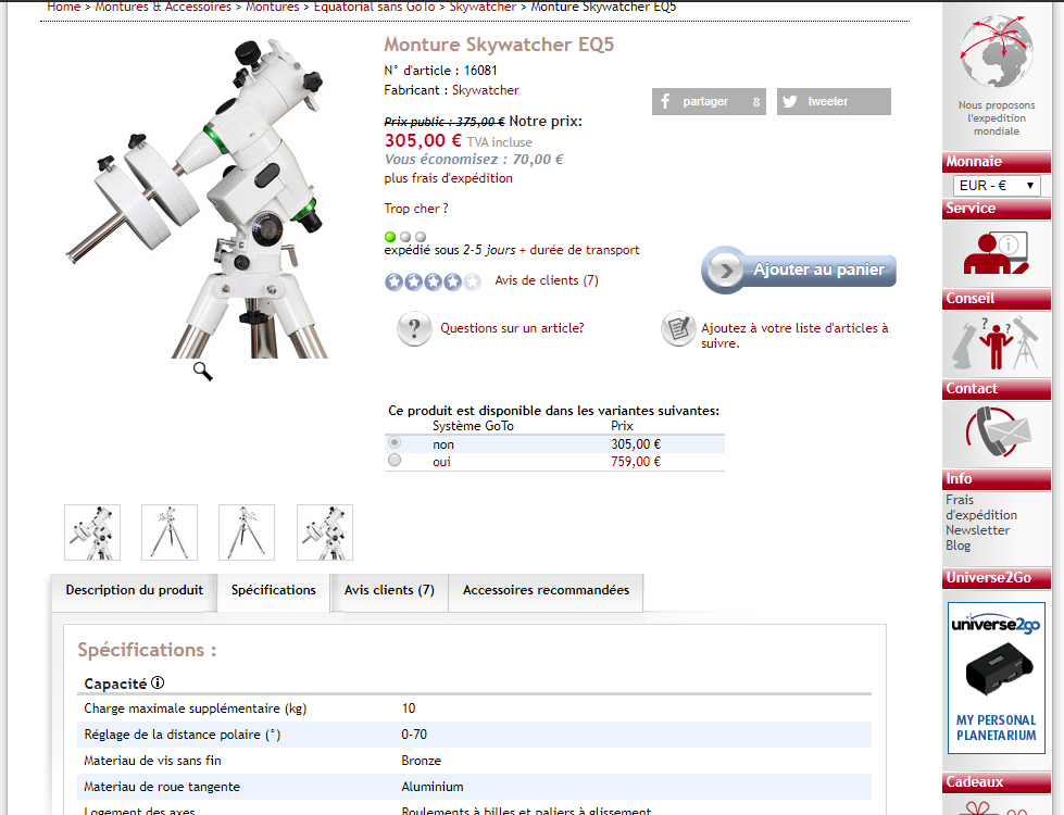

L'eq5 est une bonne monture elle est donné pour une charge maxi de 10kg, le 200/1000 est a 9kg forcement ca laisse 1kg pour l'apn, les bagues, un autoguidage....
Du coup tu peut le faire mais tu va fatiguer ta monture, prise de vue avec 5km/h de vent tendu etc...
Plutôt l'HEQ5 ca
Modifié par Drase
Oui je suis pas un grand fan d'astropshop, sont souvent à côté !
J'ai vu une belle erreur la dernière fois sur une monture, de l'ordre de 3/4kg.
La NEQ5 c'est bine 7,5kg en photo. Quelques exemples avec des sites plus fiables
https://www.pierro-astro.com/materiel-astronomique/montures/montures-equatoriales/monture-skywatcher-neq5-pro_detail
https://www.telescopes-et-accessoires.fr/monture-equatoriale-sky-watcher-neq5-c2x30287101
il y a 4 minutes, mulot35 a dit :
mais surement en visuel
Non meme en visu elle est donnée pour 9kg. Mais bon 1kg en visu pas trop grave
